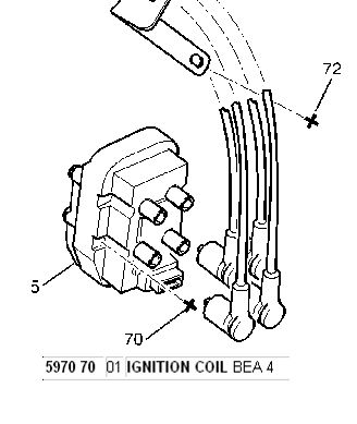

Keml Odesláno 10. prosinec 2006 Autor Sdílet Odesláno 10. prosinec 2006 Ten motor na obrázku souhlasí ,jediné co k rozdělovači vede je 4 žilovej štekr viz . obrázek .Cívka a modul zapalování tam nikde není.Od rozdělovače vedou 4 kabely ke svíčkám ,žádná cívka ,možná že je uvnitř rozdělovače.Fakt si nevím rady, a ještě se to vy..re teď před Vánocema.Už jednou se mi stalo to samí , najednou se auto zastavilo a nic ,dál nejelo .Doma jsem zjistil ,že nejde palivové čerpadlo a na vině bylo zdvojené relé které mám u mého auta v krabičce u počítače které sice spínalo ,ale udělala se tam malá natavenina s plastu kolem a tím pádem nedopínalo.stačilo relé rozebrat a vyčistit. Taková kravinka a člověka to otráví.Jediný co jsem před dvěma dny na autě dělal že jsem měl venku katalyzátor protože mě urezla spojka s prostředním dílem a navařoval jsem novou. Citovat Odkaz ke komentáři Sdílet na ostatní stránky More sharing options...

Ferry Odesláno 10. prosinec 2006 Sdílet Odesláno 10. prosinec 2006 Původně zaslal: Radek Hurvajz Původně zaslal: Keml Ten motor na obrázku souhlasí ,jediné co k rozdělovači vede je 4 žilovej štekr viz . obrázek .Cívka a modul zapalování tam nikde není.Od rozdělovače vedou 4 kabely ke svíčkám ,žádná cívka ,možná že je uvnitř rozdělovače.Fakt si nevím rady, a ještě se to vy..re teď před Vánocema.Už jednou se mi stalo to samí , najednou se auto zastavilo a nic ,dál nejelo .Doma jsem zjistil ,že nejde palivové čerpadlo a na vině bylo zdvojené relé které mám u mého auta v krabičce u počítače které sice spínalo ,ale udělala se tam malá natavenina s plastu kolem a tím pádem nedopínalo.stačilo relé rozebrat a vyčistit. Taková kravinka a člověka to otráví.Jediný co jsem před dvěma dny na autě dělal že jsem měl venku katalyzátor protože mě urezla spojka s prostředním dílem a navařoval jsem novou. Zapalovací cívka je opravdu uvnitř toho jakoby víčka rozdělovače. Pokud je to motor 8BBFZ / XU5JP a podle katalogu je to stejný jako pro motory XU7JP/K což je 1.8 8V ta civka stoji 2335 bez dane, ten modul tam neni, ten byl u 1.6tek ve 405tkach [upravil dne 10/12/06 Ferry] Citovat Odkaz ke komentáři Sdílet na ostatní stránky More sharing options...

Radek Hurvajz Odesláno 10. prosinec 2006 Sdílet Odesláno 10. prosinec 2006 Původně zaslal: Keml Ta cena prosimtě platí pro cívku nebo se to prodává komplet i s tím výčkem rozdělovače? No mělo by to být komplet, v katalogu je to cely pod jednim čislem. Citovat Odkaz ke komentáři Sdílet na ostatní stránky More sharing options...

Ferry Odesláno 11. prosinec 2006 Sdílet Odesláno 11. prosinec 2006 je to cena za komplet, to co je na obrazku z katalogu pod cislem 5 Citovat Odkaz ke komentáři Sdílet na ostatní stránky More sharing options...
