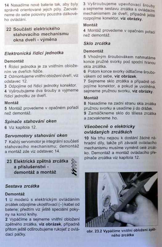

mute Posted December 8, 2006 Share Posted December 8, 2006 Zdravim neví někdo jak se dá sundat celé venkovní zrcátko na P 306 spacelift [upravil dne 8.12.06 mute] [upravil dne 8.12.06 mute] Quote Link to comment Share on other sites More sharing options...

Driver Posted December 9, 2006 Share Posted December 9, 2006 Tady je návod z knihy \"Jak na to\", nemám skener tak je to vyfocené. Quote Link to comment Share on other sites More sharing options...

domikra Posted December 12, 2006 Share Posted December 12, 2006 sundát to jde snadno,ale rozebrat napoprvé je docela fuška,ja jsem to taky musel postoupit,jelikož mi ho na parkovišti u OBI někdo sundal z držaku,tak jsem ho musel zpátky nasadit na držák. Quote Link to comment Share on other sites More sharing options...
ulio Posted December 12, 2006 Share Posted December 12, 2006 Původně zaslal: domikra sundát to jde snadno,ale rozebrat napoprvé je docela fuška,ja jsem to taky musel postoupit,jelikož mi ho na parkovišti u OBI někdo sundal z držaku,tak jsem ho musel zpátky nasadit na držák. To se dá sundat než z venku jsem myslel ze se da rozebrat jenom ze vnitr ??? A pripadne je to zlodějovi na něco kdyz to ukradne nebo je potreba i toho mechanizmu co je vnvnitr... ? [upravil dne 12.12.06 ulio] Quote Link to comment Share on other sites More sharing options...
Dave_k Posted December 26, 2006 Share Posted December 26, 2006 Já jsem vůbec žádnou drátovou pojistku jako je tady na obázkách nenašel (u 406 bez problémů). Je to el. zrcátko s vyhřejváním a vůbec mi nejde vyndat. Nevíte jak na to? Quote Link to comment Share on other sites More sharing options...
Dave_k Posted January 6, 2007 Share Posted January 6, 2007 šeTak už jsem na to přišel. Nějakej dobrota v servisu vyříznul sklo ze zrcadla podle zrcátka a pak na to použil oboustraně lepící pásku a přilepil ho na ten motor. :grr:grr Ať žijou úsporná opatření. :(:bojim Quote Link to comment Share on other sites More sharing options...
