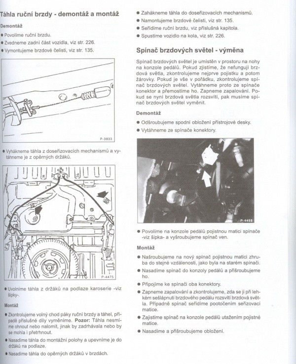

MJSytic Posted January 2, 2008 Author Share Posted January 2, 2008 1 Quote Link to comment Share on other sites More sharing options...

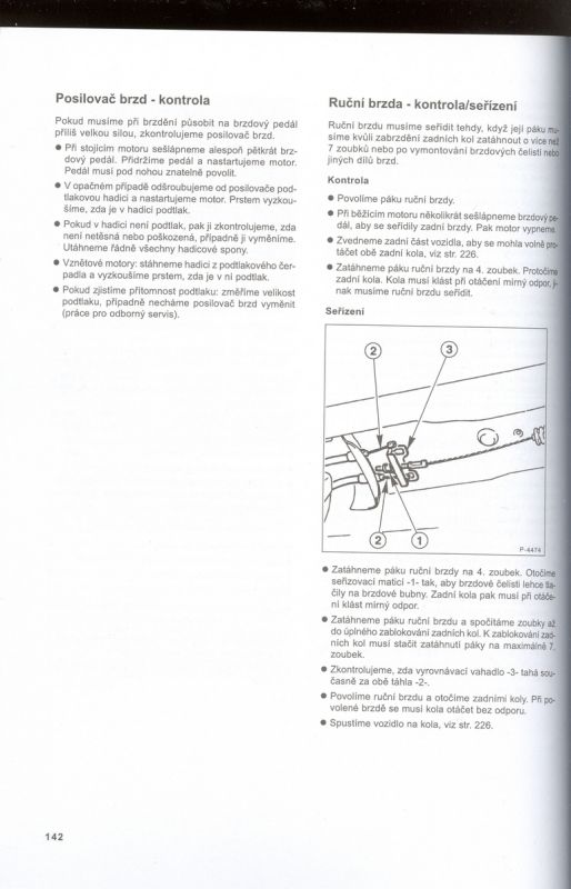

MJSytic Posted January 2, 2008 Author Share Posted January 2, 2008 2 Quote Link to comment Share on other sites More sharing options...
MJSytic Posted January 3, 2008 Author Share Posted January 3, 2008 Ja by som taktiez rad Nejak mi to pri zabrzdenej rucnej nebrzdi Nemáš v profilu mail, tak jsem to dal sem ... Quote Link to comment Share on other sites More sharing options...
Kakao106 Posted January 3, 2008 Share Posted January 3, 2008 Dikes moc.. tusim si kupim tu knizku peugeot 106 jak nanej Problem je len v tom ze ja som to uz dakedy pozeral, videl som tie lanka .. ale to vahadlo a nastavovacie prkotinky nie.. snad je to pod nejakym kritom.. zajtra sa na to pozriem tak mi drzte palca este nieco ma napadlo.. nechapem tu cast: - Pri beziacom motore niekolko krat zoslapneme brzdovy pedal aby se zriadili zadne brzdy- potom motor vypneme ono to brzdi normalnov noznou brzdou aj na zadnych ??? Mozno preto mi to brzdi tak tvrdo - pofotim aj predne kotuce - zdaju sa mi dost zodrate (tak 1mm zarez) - to by to z casti vysvetlovalo.. [upravil dne 3.1.2008 Kakao106] Quote Link to comment Share on other sites More sharing options...
*jose_106* Posted January 3, 2008 Share Posted January 3, 2008 Původně zaslal: Kakao106 este nieco ma napadlo.. nechapem tu cast: - Pri beziacom motore niekolko krat zoslapneme brzdovy pedal aby se zriadili zadne brzdy- potom motor vypneme Jasně, pedál ovládá přední kotoučové a zadní bubnové brzdy. Ručka zatahuje (doufám, že nekecám) zadek. Takže máš souběh hlavní brzdy a ruční brzdy na zadek a potřebuješ párkrát prošlápnout pedál aby sis ověřil, že přes pedály je zadek odbržděný a až to budeš seřizovat, že tedy působí jen síla ručky. A při zapnutém motoru proto, že při vypnutém nefunguje posilovač brzd. Bych si myslel... Quote Link to comment Share on other sites More sharing options...
