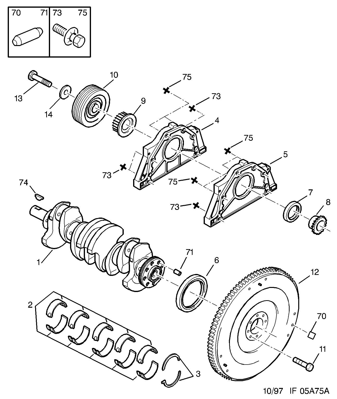

bagr Odesláno 17. listopad 2006 Sdílet Odesláno 17. listopad 2006 Na klikovce je drážka pro pulměsíčkovitý klínek, který je společný pro ozubené kolo i řemenici.Pokud si tam nic neviděl, tak je celkem určitě obroušená i klika v místě pod řemenicí a zbytek klínku tam sice je ale vlivem ,,soustružení,, řemenicí vypadájeho povrch stejně jako povrch kliky. V kterým místě je zjistíš,když se podíváš , kde je klínek na malym ozubeným kole kliky.Tak či tak ho nevyndáš dokud bude to ozubený kolo na klice a to už se vlastně týká i nastavení rozvodovového řemene,takže před demontáží by si měl mít motor aretovanej na značkách/a je dobrý mít označenej i řemen značkovačem na každý řemenici/. Jak hodně ti to orejpalo klikovku pod řemenicí zjistíš hned jak sundáš ozubený kolo. Prúměr nepoškozené kliky ja stejnej jak pod kolem ,tak pod řemenicí. Podle fotek je znát, že chudák řemenice dostala parádně do těla-zpátky v žádným případě nesmí!!! Přeji Ti hodně štěstí při opravě Citovat Odkaz ke komentáři Sdílet na ostatní stránky More sharing options...
bagr Odesláno 17. listopad 2006 Sdílet Odesláno 17. listopad 2006 Z katalogu.. [upravil dne 17/11/06 bagr] Citovat Odkaz ke komentáři Sdílet na ostatní stránky More sharing options...
