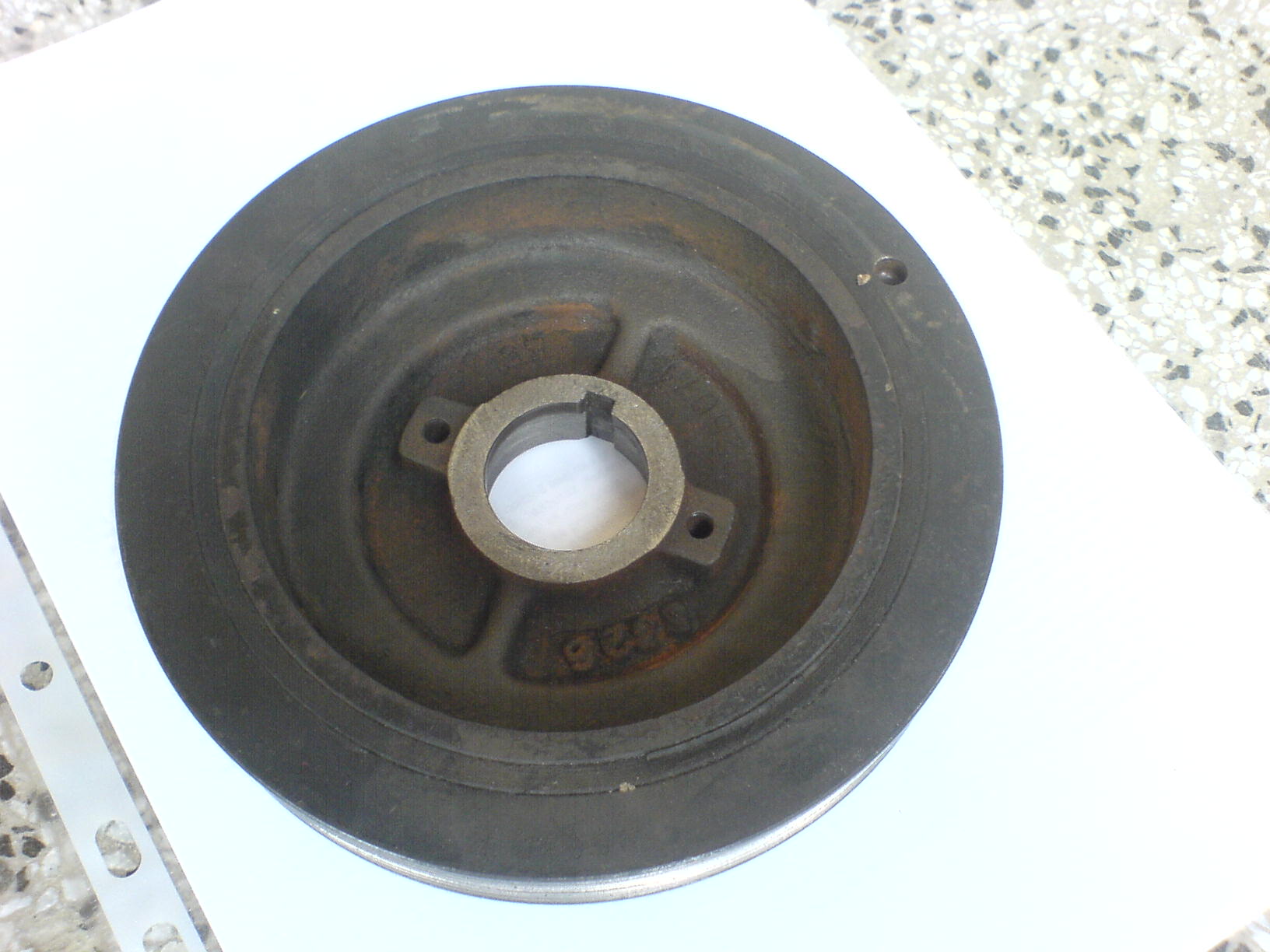

Řemenice klikového hřídele s tlumičem torzních kmitů
Představujeme novinku v sortimentu –
řemenice klikového hřídele Sasic, na francouzské
vozy.
Řemenice klikového hřídele jsou specificky
namáhané. Jejich středová část je vyrobena
ze speciální pryže, působící jako tlumič torzních
kmitů. Tyto části jsou u přeplňovaných
motorů s přímým vstřikem paliva vystaveny
kvůli náhlé změně otáček motoru a měnícímu
se zatížení příslušenství různému namáhání
(kompresor klimatizace, servořízení,
alternátor apod.).
Funkce řemenice: Přenáší hnací sílu na
řemen pohonu příslušenství. Je přišroubována
na konec klikového hřídele ve spodní
části motoru.
Hlavní poruchy: Střed řemenice je vyroben
z pryže, která časem ztvrdne a ztratí
svojí pružnost. Z tohoto důvodu přestane
fungovat jako tlumič torzních kmitů.
Řemen, který je poháněn touto řemenicí,
je příliš namáhán, může prasknout nebo se
vnější díl řemenice oddělí od středového
dílu. Řemen spadne a může se dostat pod
kryt rozvodového řemene a zničit
[upravil dne 16/11/06 Radek Hurvajz]

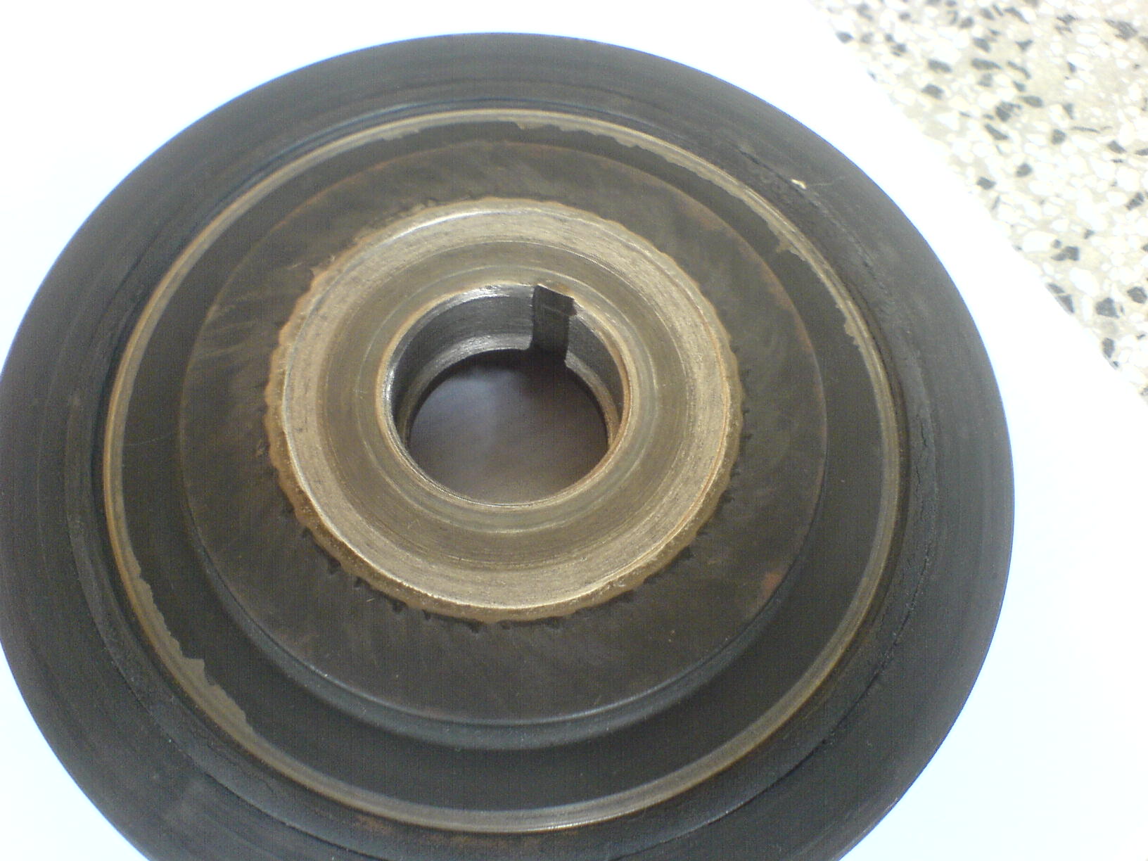

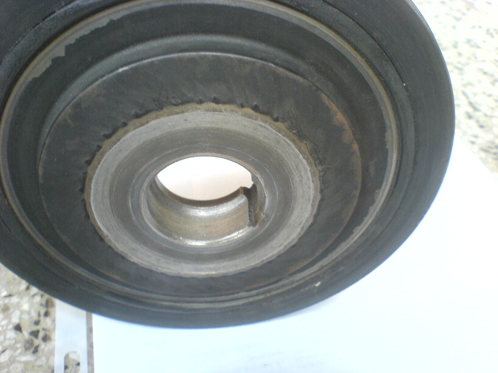

No na ty poslední fotce je dobře vidět jak je to vydřený, odešel klínek a pak se to protáčelo, asi tam nemá být žádný osazení, měla by ta díra mít stajnej průměr z obou stran. :myslimPokud se mýlím tak mě někdo opravte
No pravě že to osazeni mě mate. No a když dam tu řemenici na hřidel tak je ta hřidel tak o 2mm menši a kvedla to, ale jak se to asi dotahne k tomu osazeni tak to přestane, klinek je urvanej to už sem zjistil, ale ted mi de o to, jestli když tam dam novej klinek, jestli tam mužu dat tuto řemenici? Nemohla byt třeba ještě v te řemenici nějaka vložka ktera vypadla nebo se rosekala uplně? Je to divný:(
Původně zaslal: gen.Migen
No leda by ti tu řemenici nějakej strojař vyvařil nebo vyvložkoval, ale asi bych koupil novou, určitě v ní nic nebylo, je to vymletý, zpátky ji takhle dát nemůžeš házela by a odešlo by ložisko na klikovce. Musí být vyvážená.
Asi máš pravdu, ale stojí original 7000 a v elitu kolem 4000 a to je palka. Možna bych to zkusil vyvložkovat. No uvidime, stejnak musim udělat zrovna rozvody tak to bude drahy no
Je sice pravda že to bude drahý ale budeš mít klid, vem to z ty druhý strany mohlo se to urvat jinak, potkat se motor a bylo by to v pr..., takhle to bude docela v pohodě.
