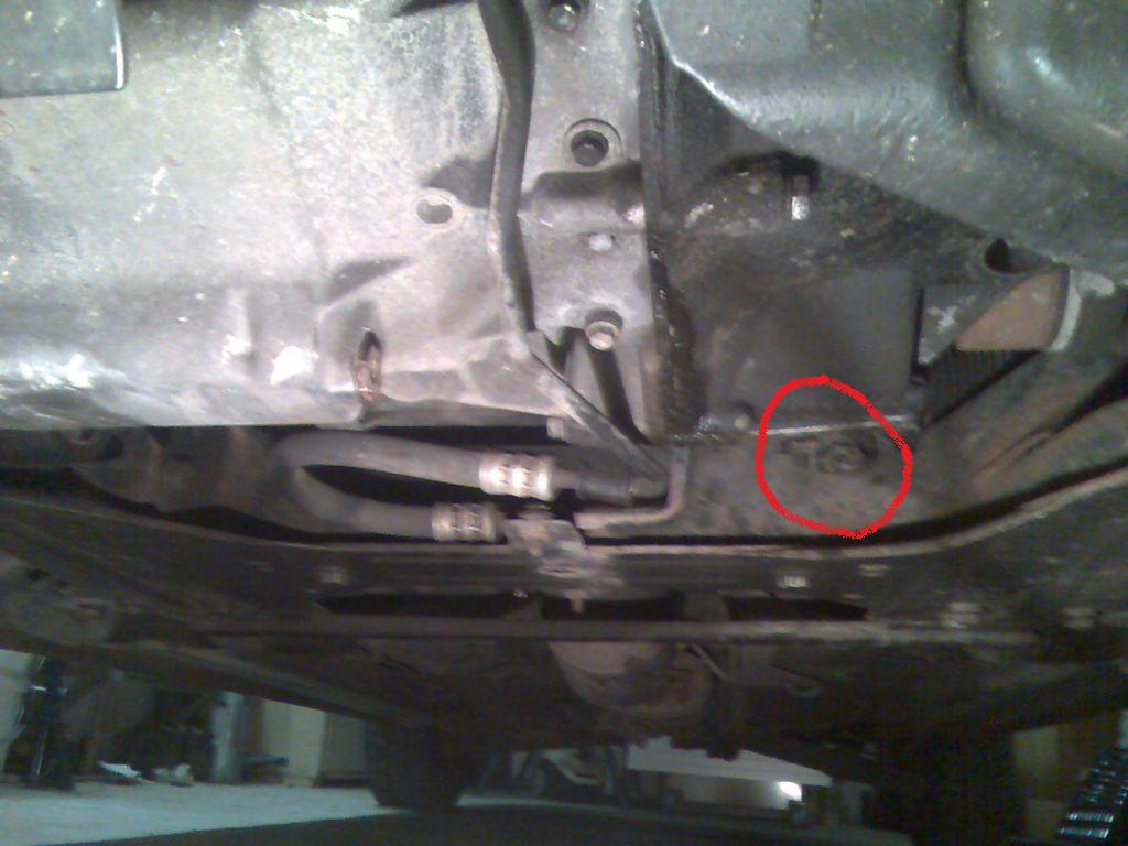

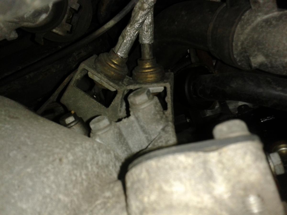

sweetyboy Odesláno 2. listopad 2010 Sdílet Odesláno 2. listopad 2010 nema nekdo lepsi fotky toho nalevaciho a vypousteciho otvoru???jak cumim do motoru tak fakt nevim kde hledat..je tam docela dost matek.diky Citovat Odkaz ke komentáři Sdílet na ostatní stránky More sharing options...

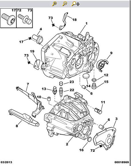

Leo Odesláno 2. listopad 2010 Autor Sdílet Odesláno 2. listopad 2010 Tady je nákres (měly by to být šrouby 15 a 16). Ten vypouštěcí poznáš bezpečně podle toho, že je dole a je na čtyřhran. Citovat Odkaz ke komentáři Sdílet na ostatní stránky More sharing options...
sweetyboy Odesláno 2. listopad 2010 Sdílet Odesláno 2. listopad 2010 diky krajane, myslim ze ted uz bych to mohl najit.sem koukal trochu jinam ted zjistuju Citovat Odkaz ke komentáři Sdílet na ostatní stránky More sharing options...

Charlie 607 Odesláno 22. leden 2014 Sdílet Odesláno 22. leden 2014 Máte někdo zkušenost s výměnou oleje v převodovce u 607 2,2HDi 6ti stupňový manuál rok 2004 ? Kudy nalévat, kolik, kde jsou umístěné šrouby atd. Díky [upravil dne 22/1/14 08:17 od Charlie 607] Citovat Odkaz ke komentáři Sdílet na ostatní stránky More sharing options...
PAJA106 Odesláno 22. leden 2014 Sdílet Odesláno 22. leden 2014 Vypouštěcí je zespodu diferenciálu, pozice 15. Napouštění je nejjednodušší přes odvětrání tzn. pozice 22. Náplň 1,85 litru. Citovat Odkaz ke komentáři Sdílet na ostatní stránky More sharing options...
Charlie 607 Odesláno 22. leden 2014 Sdílet Odesláno 22. leden 2014 Díky, a vyndavá se ještě nějaký další šroub? Kontrolní, nebo napouštěcí z kterého by měl pak olej vytákat. Nebo se jen přes odvětrání nalije 1,85litru převodovýho oleje? [upravil dne 22/1/14 17:39 od Charlie 607] Citovat Odkaz ke komentáři Sdílet na ostatní stránky More sharing options...

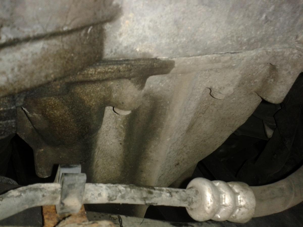

Doctor Who Odesláno 9. červenec 2015 Sdílet Odesláno 9. červenec 2015 Poradí někdo kolik převodového oleje do manuálního 6ti kvaltu na P807 2.2 94kW? Nevím přesný typ převodovky, snad pomůže foto spodní části. Citovat Odkaz ke komentáři Sdílet na ostatní stránky More sharing options...
Leo Odesláno 9. červenec 2015 Autor Sdílet Odesláno 9. červenec 2015 Doporučuji napsat do Peugeotu, kde Ti to řeknou přesně a nebo budeš mít jednu z následujících převodovek a potom se nemusíš ptát (typ převodovky lze zjistit podle VIN): 807 ML5C 2,0 l ± 0,3 807 ML6C: Množství oleje k dolití po vypuštění Motory EW DW Skříň převodovky s žebry 1.7 l 1.9 l Skříň převodovky bez žeber 2.4 l 2.6 l Množství oleje k naplnění po revizi Motory EW DW Skříň převodovky s žebry 2.0 l 2.2 l Skříň převodovky bez žeber 2.7 l 2.9 l Citovat Odkaz ke komentáři Sdílet na ostatní stránky More sharing options...
