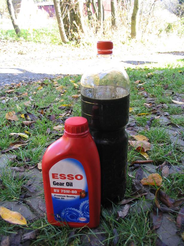

Leo Posted November 15, 2006 Share Posted November 15, 2006 (edited) I když některá literatura uvádí, že je olej v převodovce věčný a nemusí se měnit, tak mi bylo v servisu doporučeno ho po 100000km vyměnit. Protože jsem chtěl mít jistotu, že tam bude nalito přesně to co má a starý olej z teplé převodovky pořádně vyteče (přes noc), tak jsem si to udělal sám. Četl jsem příspěvky na tomto fóru, ale i tak mne pár věcí zaskočilo a tak píši své zkušenosti (dělal jsem to v garáži pouze s obyčejným hydraulickým zvedákem). Záludnosti: - Na povolení výpustního šroubu je jediný správný nástroj čtyřhran kliky od dveří (chytil jsem ho do francouzáku, abych měl potřebnou sílu a nezkroutilo se to). - Nejdelší dobu mi trvalo najít napouštěcí šroub. Literatura uvádí u různých typů převodovek různá umístění. U té mojí je to nad výpustním šroubem, posunuté trochu ke středu. - Uvádí se špatný přístup k napouštěcímu šroubu a ten zprvu vypadá přímo nepřístupně. Pro povolení jsem musel strčit ruce a klíč za nosnou konstrukci přední nápravy a napouštění jsem dělal pomocí hadičky vyvedené nahoru do motorového prostoru (její průměr mi zajistil pomalé a rovnoměrné napouštění a tak to zateklo všude kam mělo). Postup: - Oddělání spodního krytu motoru. - Auto postavit na rovinu. - Nadzvednutí auta na levé přední straně a oddělání levého předního kola (při zvedání jsem si nastavil podkladové desky tak, aby po spuštění na ně bylo auto opět v rovině). - Odstranění zadního plastového krytu levého předního podběhu. - Vlezení pod auto a odšroubování napouštěcího šroubu a povolení vypouštěcího šroubu. - Spuštění auta do vodorovné polohy. - Vypuštění oleje (přes noc). Taky jsem zkusil párkrát zařadit všechny polohy a ještě něco vyteklo. - Očištění magnetu na vypouštěcím šroubu od kovových pilin. - Zašroubování vypouštěcího šroubu s novým těsněním. - Zavedení hadičky z vrchu motorového prostoru do napouštěcího otvoru převodovky (nahoře by měl být vhodný trychtýř). - Pomalé nalití 1,8l (nakonec necelých 2l - viz. pozdější příspěvek) převodového oleje Esso Gear Oil BV 75W-80 (mělo by to být akorát, než to začne z napouštěcího otvoru vytékat). - Zašroubování zátky, vrácení krytů, kola a je hotovo. Při prvním projetí bylo hned poznat hladší řazení, teď jsem si už asi zvyknul a rozdíl téměř nepoznám, ale vzhledem k očištění magnetku a černé barvě původního oleje si myslím, že to stálo za to. Dále uvádím pořízené fotografie. Vypouštěcí šroub: [upravil dne 28/11/06 Leo] Edited March 2, 2016 by Leo Quote Link to comment Share on other sites More sharing options...

Leo Posted November 15, 2006 Author Share Posted November 15, 2006 Starý olej a obal nového oleje: Quote Link to comment Share on other sites More sharing options...
