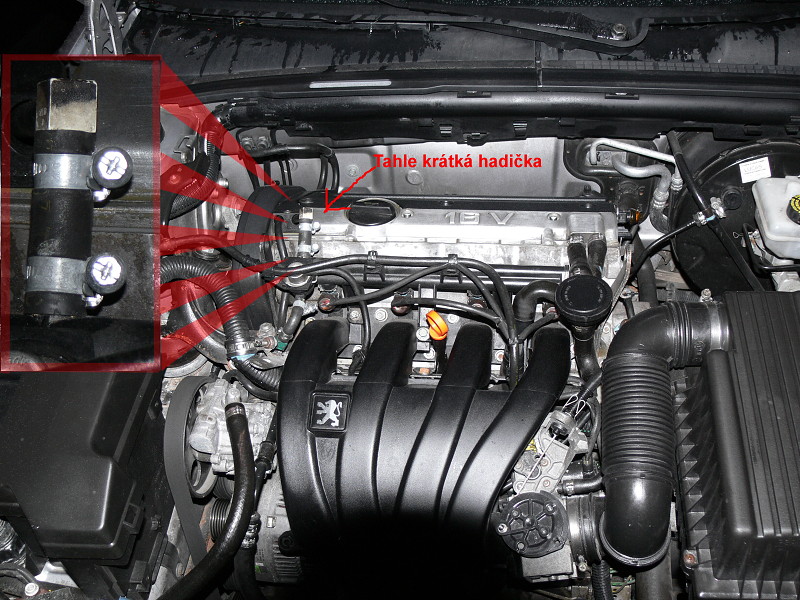

mirek03 Odesláno 17. listopad 2006 Autor Sdílet Odesláno 17. listopad 2006 no byla celkem ok,jen z jedne ztrany prosakovala,a nebyla vubec utazena tou svourkou...takze sme ji vyndali,zkontrolovali a vratili a poradne utahli..tak snad bude OK. Citovat Odkaz ke komentáři Sdílet na ostatní stránky More sharing options...
Radek Hurvajz Odesláno 17. listopad 2006 Sdílet Odesláno 17. listopad 2006 Původně zaslal: mirek03 no byla celkem ok,jen z jedne ztrany prosakovala,a nebyla vubec utazena tou svourkou...takze sme ji vyndali,zkontrolovali a vratili a poradne utahli..tak snad bude OK. No pokud tam je ta origo spona, jen zacvakávací, tak ji vyměn za šroubovací. Ta origo pak už nejde víc stahnout:papa Citovat Odkaz ke komentáři Sdílet na ostatní stránky More sharing options...
mirek03 Odesláno 17. listopad 2006 Autor Sdílet Odesláno 17. listopad 2006 jsou tam uz ty zasroubovaci..a prave ta jedna nebyla vubec dotazena a prosakovala... Citovat Odkaz ke komentáři Sdílet na ostatní stránky More sharing options...
Martas406 Odesláno 16. říjen 2007 Sdílet Odesláno 16. říjen 2007 Nevíte někdo prosím rozměry té krátké hadičky?Jako vnitřní průměr.Nikde jsem to nenašel,Předem děkuju. Citovat Odkaz ke komentáři Sdílet na ostatní stránky More sharing options...
OK406 Odesláno 16. říjen 2007 Sdílet Odesláno 16. říjen 2007 Je to hadička na benzín. Citovat Odkaz ke komentáři Sdílet na ostatní stránky More sharing options...
Martas406 Odesláno 17. říjen 2007 Sdílet Odesláno 17. říjen 2007 Takže musím koupit jen origo,nebo se dá sehnat nějaká náhrada? Citovat Odkaz ke komentáři Sdílet na ostatní stránky More sharing options...
Radek Hurvajz Odesláno 17. říjen 2007 Sdílet Odesláno 17. říjen 2007 Původně zaslal: Martas406 Takže musím koupit jen origo,nebo se dá sehnat nějaká náhrada? Kup v mototechně benzinovou hadičku, je víc průměrů, 6mm , 8mm, atd, metr stojí pár korun, nevim přesnej pruměr ale asi to bude ta 6mm vnitřní pruměr, to uvidíš. nebo si ji změř předtím. [upravil dne 17/10/07 Radek Hurvajz] Citovat Odkaz ke komentáři Sdílet na ostatní stránky More sharing options...
OK406 Odesláno 17. říjen 2007 Sdílet Odesláno 17. říjen 2007 Přesně jak píše Radek Hurvajz, obyčejná benzínová hadička, žádný originál. Když tak si ji vezmi sebou (starou) a oni ti podle toho dají novou. Stačí ti opravdu malý kousek. Nevím, jak ,,malý" kousek ti prodají. Myslím, že ti stačí asi 5-7 cm. Citovat Odkaz ke komentáři Sdílet na ostatní stránky More sharing options...
čakom Odesláno 17. říjen 2007 Sdílet Odesláno 17. říjen 2007 Přesně tak originál stojí nějakých 1300,- je to celej ten celek s tema hadicema co vedou kolem hlavy. myslím že je tam pruměr 8mm a druhá 10mm ale nejsem si jistej už je to nejaká doba co jsem to měnil a vyšlo to na nějakých 20,- Citovat Odkaz ke komentáři Sdílet na ostatní stránky More sharing options...
urdemala Odesláno 17. říjen 2007 Sdílet Odesláno 17. říjen 2007 jo, tak přesně tahle mi taky teče, je čas s ní něco udělat... :-) Hurvajz: teda takhle vypucovanej motor jsem snad ještě neviděl! Citovat Odkaz ke komentáři Sdílet na ostatní stránky More sharing options...
Martas406 Odesláno 17. říjen 2007 Sdílet Odesláno 17. říjen 2007 Mockrat dekuju,asi ji vycuknu a uvidim,obcas je ten benzin citit Citovat Odkaz ke komentáři Sdílet na ostatní stránky More sharing options...
Georginho_cz406 Odesláno 17. říjen 2007 Sdílet Odesláno 17. říjen 2007 Hlavně si kup hadičku určenou na benzín....neeee jáko já na Vzduch/voda - odešla mi po 14 dnech a byl cítít benzín. Vůbec mě nenapadlo, že je zpuchřelá ta nová a hledal jsem po celém autě. Až za dva dnmy jsem na to přišel! Citovat Odkaz ke komentáři Sdílet na ostatní stránky More sharing options...
pysta1 Odesláno 15. červenec 2011 Sdílet Odesláno 15. červenec 2011 Tady máš foto:D Ahojte, no neviem, ale ja tu hadičku neviem nájsť. Je aj na 2,0i? Tak potom je možné, že ten benzín je cítiť z toho šulca s aktívnym uhlím? Ďakujem Citovat Odkaz ke komentáři Sdílet na ostatní stránky More sharing options...
Radek Hurvajz Odesláno 15. červenec 2011 Sdílet Odesláno 15. červenec 2011 Na 2.0i 16V ta hadička je taky Citovat Odkaz ke komentáři Sdílet na ostatní stránky More sharing options...
pysta1 Odesláno 15. červenec 2011 Sdílet Odesláno 15. červenec 2011 neni možné, som slepí lebo čo? by nebola tma tak idem pozreť, ale ja som ju vážne nenašiel Citovat Odkaz ke komentáři Sdílet na ostatní stránky More sharing options...
Radek Hurvajz Odesláno 15. červenec 2011 Sdílet Odesláno 15. červenec 2011 OK 406 ma taky 2.0i a v podpise ma fotky a je to tam trochu vidět Citovat Odkaz ke komentáři Sdílet na ostatní stránky More sharing options...
pysta1 Odesláno 15. červenec 2011 Sdílet Odesláno 15. červenec 2011 ja som tam našiel len taku dlhú tenšiu, ktorá ide na rampu. Nič viac. to snáď neni možné... Citovat Odkaz ke komentáři Sdílet na ostatní stránky More sharing options...
Radek Hurvajz Odesláno 15. červenec 2011 Sdílet Odesláno 15. červenec 2011 Tady je to dobře vidět třeba Citovat Odkaz ke komentáři Sdílet na ostatní stránky More sharing options...
pysta1 Odesláno 15. červenec 2011 Sdílet Odesláno 15. červenec 2011 OK 406 ma taky 2.0i a v podpise ma fotky a je to tam trochu vidět Ale on má r.v.96. Neni ten môj 100kW iný? Citovat Odkaz ke komentáři Sdílet na ostatní stránky More sharing options...
pysta1 Odesláno 15. červenec 2011 Sdílet Odesláno 15. červenec 2011 ne ne, ja mám iný motorový priestor, aj to sanie mám iné.... Citovat Odkaz ke komentáři Sdílet na ostatní stránky More sharing options...
