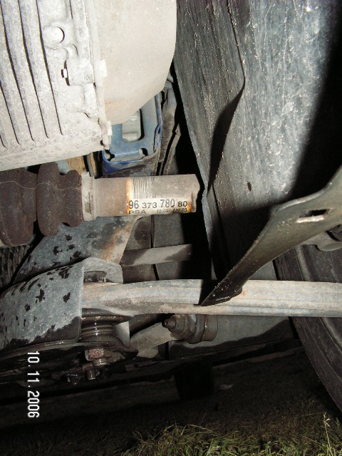

Leitlik Posted November 10, 2006 Share Posted November 10, 2006 Nemělo by tu něco bejt ?? Třeba plastovej kryt ?? Quote Link to comment Share on other sites More sharing options...
toro Posted November 10, 2006 Share Posted November 10, 2006 U nafťáků je 100%. Quote Link to comment Share on other sites More sharing options...
Drtikoll Posted November 10, 2006 Share Posted November 10, 2006 Já ho tam taky mám, ale musel jsem ho opravit I u rok staré 307 byl vylámaný. Quote Link to comment Share on other sites More sharing options...
JarinoRS Posted November 11, 2006 Share Posted November 11, 2006 naftaky ho maju standardne, benziny nie. tiez som sa na to pytal, ked som kupil moju a nechcel som pezotakovi verit, tak mi otvoril asi 5 novych skladoviek a nebol tam. ja som si dokupil kovovy, odporucil mi ho technik. vraj su 3 druhy, plastovy, kovovy a nejaky kozenkovy (?), kazdopadne je to statocne tazky kus zeleza, ale parkrat mi uz zachranil od skrabanca spodok kazdopadne to vtedy stalo cca 6 tisic korun aj so srobmi Quote Link to comment Share on other sites More sharing options...
Leitlik Posted November 11, 2006 Author Share Posted November 11, 2006 Hmm,tak to je \"skvělý\":nevim Že bych vyrobil hliníkovej kryt ?? Za pokus by to stálo,ne ?? Quote Link to comment Share on other sites More sharing options...
Bártík Posted November 12, 2006 Share Posted November 12, 2006 Pod benzíňáky je nedávají, jenom pod dizláky. Proč, to mně nikdo nedokázal odpovědět. Já mám 307 1.6 16V Break-kombi r.v.2003 a taky ho tám nemám. Může se dokoupit buď plechový nebo plastový. Quote Link to comment Share on other sites More sharing options...
JarinoRS Posted November 12, 2006 Share Posted November 12, 2006 zeby som napisal to iste dva prispevky pred tebou? Quote Link to comment Share on other sites More sharing options...
Smolik Posted November 13, 2006 Share Posted November 13, 2006 možná aby to utlumilo hluk z dizla ale to je jen můj názor. Quote Link to comment Share on other sites More sharing options...
trsek Posted November 14, 2006 Share Posted November 14, 2006 Na 306 jsem ho koupil u autokely za cca 1000 ,ale jestli je na 307 to netuším Quote Link to comment Share on other sites More sharing options...
jardas Posted November 14, 2006 Share Posted November 14, 2006 Původně zaslal: trsek Na 306 jsem ho koupil u autokely za cca 1000 ,ale jestli je na 307 to netuším a jak se to na tu 306 jmenovalo? V katalogu jsem to nenašel. Mám sice 307, ale abych aspoň věděl, pod jakým názvem to hledat. Quote Link to comment Share on other sites More sharing options...
Jiří Posted November 14, 2006 Share Posted November 14, 2006 Dokupoval jsem ten plechovej, cca 2200,- origo. Quote Link to comment Share on other sites More sharing options...
