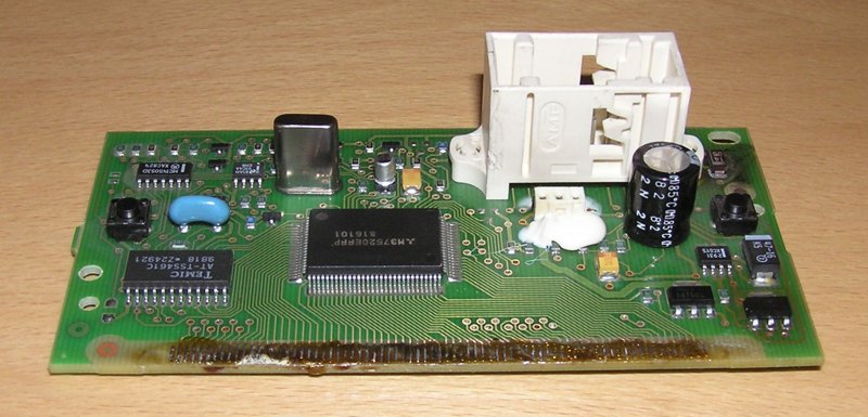

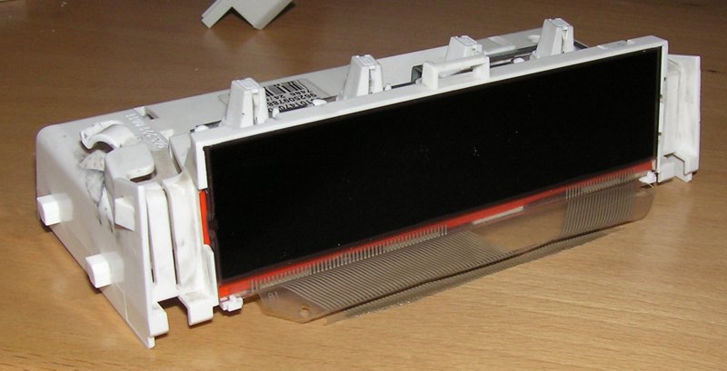

Jedu normalne po ceste a na prejezdu (byl ve stanardnim stavu na ceskych cestach) mi zhasnul ten prostredni display jak jsou na nem zobrazeny hodiny a teplota. Rozebral jsem to a zjistil ze je tam upadena ta plastova folie od plosneho spoje s ridici elektronikou (ta ktereou je napojen display, takzed elektronika jede akorat se to neprenese na ten display). Spravit to asi nepujde, co? A kdyztak kde sezenu novy?

Tak tady to posilam, tu cast s elektronikou jsem jenom pocinoval ze to opravim a pak jsem zjistil ze ta druha strana je jenom plastova folie s nakreslenejma spojema nejakou vodivou barvou tak sem od toho upustil. Puvodne to tam asi bylo prilepeny nejakym specialnom lepidlem ktery bylo nanaseny jenom mezi ty spoje

hmm asi to bylo naparene :myslim normalne bych vzal, tu folii opatrne rozstrihal a udelal z tech kontaktu jenom ty medene \"dratky\", vzal mikropajku a opatrne to tam naletoval a potom vsecko dukladne prelepil silikonem nebo necim podobnym :myslim
pokud nejsi dostatecne zrucny v pajeni, tak to prenech nekomu zkusenejsimu, at se ti neznici ty medene plosky na desce...

Navíc mám takovej pocit, že to neuděláš tak, aby to fungovalo - jak chceš zajistit dostatečně kvalitní kontakt mezi tou fólií s kontaktama a deskou? Na tu fólii asi nic moc napájet nepude, ne? (a mezi fólií a displayem bývá už jen taková pružná vodivá \"gumová\" destička (toho se člověk taky nechytne).
Jak to mohlo takhle \"vyhořet\"?

tak pripajet tonepujde, jsem sice zrucnej elektrotechnik ale na te folii je to nakresleny jenom nejakou vodivou barvou, tkaze kdyz na to chytim mikropajkou tak se smrskne folie a samozrejme aji ta barva.
Je to rv98 chci to hlavne kuli te teplote a casu, radio mam jiny, takze to na zobrazovani informaci z radia nepouzivam.
