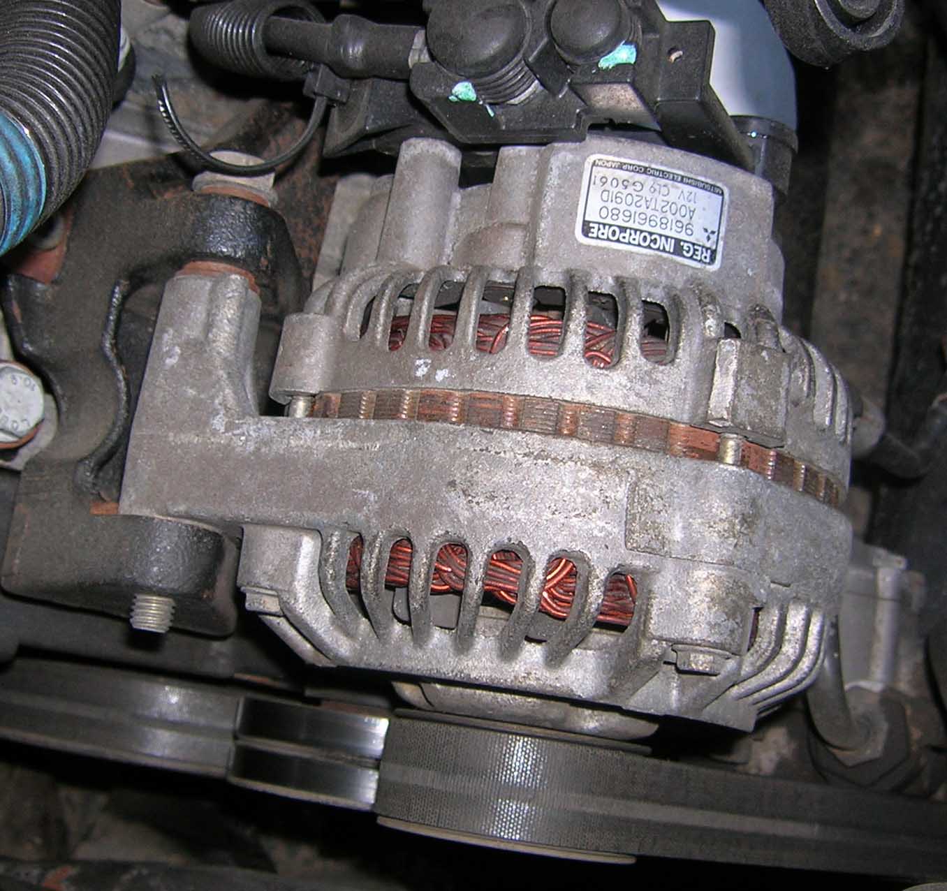

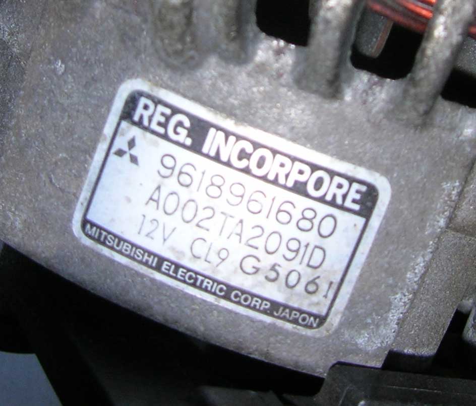

Pinďa Odesláno 20. říjen 2006 Autor Odesláno 20. říjen 2006 Ještě jsem zapoměl na tyto informace: je to na P 406 1,8 - 16V rok výroby 1996. Ještě foto štítku. [upravil dne 20/10/06 Pinďa] Citovat
Radek Hurvajz Odesláno 20. říjen 2006 Odesláno 20. říjen 2006 Původně zaslal: Pinďa Ještě jsem zapoměl na tyto informace: je to na P 406 1,8 - 16V rok výroby 1996. Ještě foto štítku. Koukám na ten štítek jako blázen, vždyť je to Mitsubishi. To tam asi origo nebylo, nebo jo? Citovat
Pinďa Odesláno 20. říjen 2006 Autor Odesláno 20. říjen 2006 Původně zaslal: Radek Hurvajz Původně zaslal: Pinďa Ještě jsem zapoměl na tyto informace: je to na P 406 1,8 - 16V rok výroby 1996. Ještě foto štítku. Koukám na ten štítek jako blázen, vždyť je to Mitsubishi. To tam asi origo nebylo, nebo jo? Tak to bylo dovezeno z NL. Citovat
oddie Odesláno 20. říjen 2006 Odesláno 20. říjen 2006 Co by nebylo, vždyť je to jeden z dodavatelů... Citovat
Pinďa Odesláno 20. říjen 2006 Autor Odesláno 20. říjen 2006 Klucí potřebuji, jestli nevíte, co jsou tam za ložiska a jaké jsou tam uhlíky??? Než to rozdělám, nemohu dlouho zůstat bez auta. [upravil dne 20/10/06 Pinďa] Citovat
Radek Hurvajz Odesláno 20. říjen 2006 Odesláno 20. říjen 2006 Původně zaslal: oddie Co by nebylo, vždyť je to jeden z dodavatelů... ÁÁ, tak to potom jo. Ale netuším jakej nabíjecí proud by tam měl bejt, šel bych střední cestou 90 A Citovat
Guest Miloš306 Odesláno 20. říjen 2006 Odesláno 20. říjen 2006 Čo som pozeral do katalógu, tak by to mal byť 90A (MITSUBISHI A002TA2091) !? Citovat
