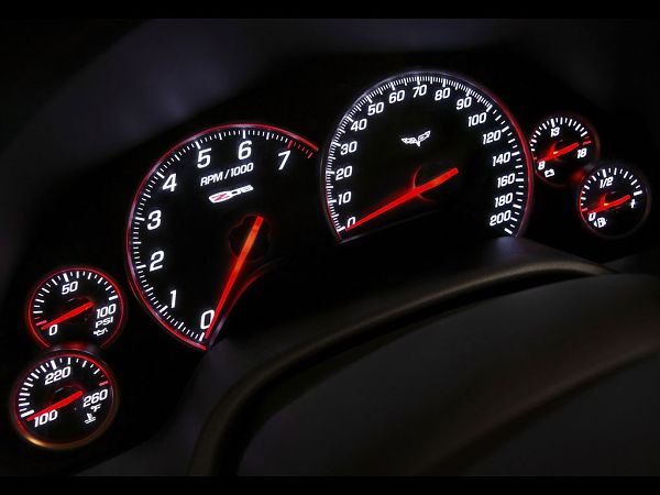

Radek Hurvajz Odesláno 15. říjen 2006 Sdílet Odesláno 15. říjen 2006 Tady je taky pěkná inspirace, Chevy Corvette Z06 Citovat Odkaz ke komentáři Sdílet na ostatní stránky More sharing options...
