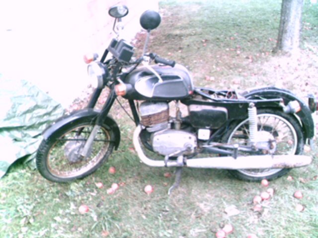

Ahoj lidi! O weekendu jsem se asi zbláznil, pač jsem si dovez od bratránka motorku ČZ 175 (novej model s hranatou nádrží a blinkry) v celkem špatnym stavu! Bratránek si jednu koupil na ND a tudhle mu dali jako bonus:-), jemu byla na nic a tak mi ji za pár šupů nechal! (no a já mam přez zimu co dělat)
Věci jako oloupaný chrom z kol, elektrika, lak na dostupných místech, Go motoru jsou pro mě, nebo kámoše hračka. S čím si ale nevím rady je nádrž! V tý byl asi 100letej benzín a tuna usazenýho oleje a dost koroze!!!
Můj dotaz spočívá v tom, jestli někdo z vás neví, co s tou nádrží, jestli se vyplatí ji nějakým způsobem (a hlavně jakým) renovovat, nebo se vyplatí někde sehnat novou???
Díky za rady!

Nacpi do ní kamínky a hrubej písek trochu vody a míchej a míchej a vyplachuj až bude vevnitř jako nová, tak to dělají veteránisti co u nás renovujou motorky, bohužel nevím jestli to potom nějak konzervujou, ale myslím že tam stačí mít benzin s olejem a je klid

Ne, je to novější! Má to Hranatej motor s hranatym válcem! Vypadá to asi takto:
[upravil dne 12/10/06 Dakaros]

Jo s těma kamínkama je to luxusní nápad, hned v pátek se na to vrhnu! Nevím, proč mě to nenapadlo, v Karibiku jsme s tim umývali všechno, i totálně připečený pekáče, a bylo to lepší než nejakej CIF, nebo JAR!

A pokud s tím nechceš kloktat ručně, doporučuju míchačku na maltu. Upevnit do bubnu a nechat točit. Chce to malý ostrý kamínky. Takhle jsem dělal nádrž k vojenský elektrocentrále a byla jak nová.
