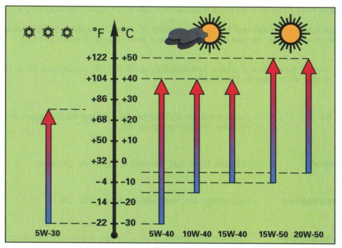

simas Odesláno 8. říjen 2006 Odesláno 8. říjen 2006 no jeste je tam rozdil v teplotni pouzitelnosti oleje-myslim venkovni teplotu. mam dojem ze 5W40 je do -30°C a 10W40 je jen do -25°C. U tech teplot si nejsem zcela jisty ale vim ze ten 5W40 je do nizsich teplot. Ja pouzivam 10W40 a nenastartoval jsem jenom kdyz bylo asi -28°C a auto stalo celou noc na mrazu. Citovat
Marlin Odesláno 8. říjen 2006 Odesláno 8. říjen 2006 ono by to prvni cislo melo byt do jake teploty to je pouzitelny. ja 10W40 lepsi nema smysl Citovat

Pinďa Odesláno 10. říjen 2006 Odesláno 10. říjen 2006 Tady ještě něco. [upravil dne 10/10/06 Pinďa] Citovat
