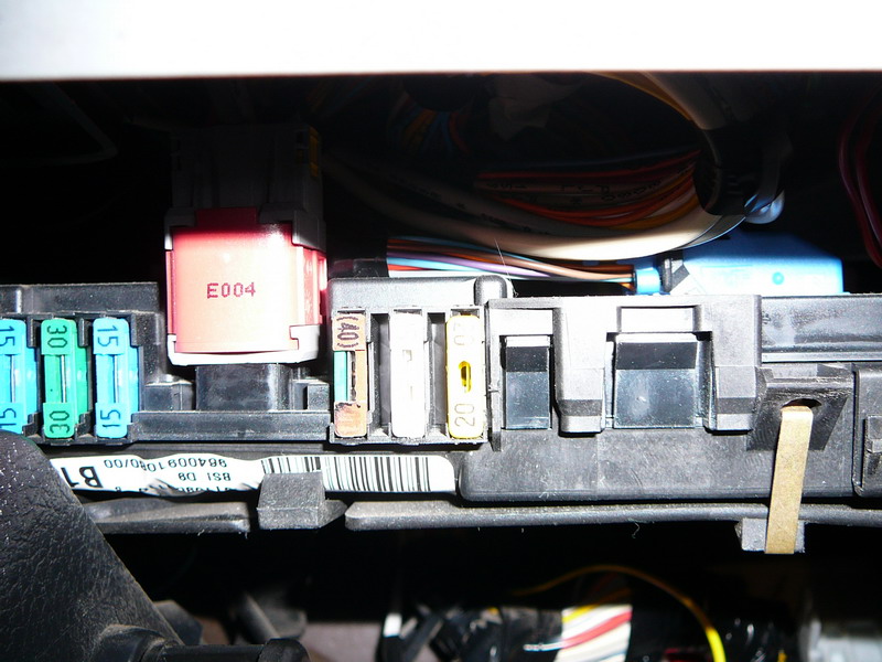

Zipík Odesláno 2. leden 2007 Sdílet Odesláno 2. leden 2007 Tak jsem hledal a nedohledal.Mam tam misto desky s relatky BSI jednotku:nevim.Nebo je to jeste schovane za ni?Moc si to ale nemyslim:( Citovat Odkaz ke komentáři Sdílet na ostatní stránky More sharing options...

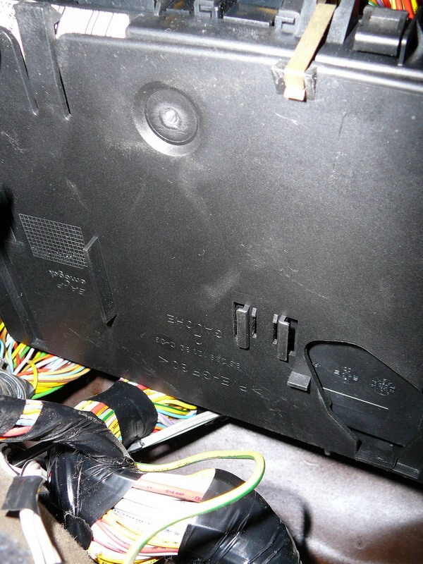

Zipík Odesláno 2. leden 2007 Sdílet Odesláno 2. leden 2007 A jeste jedna fotka ze spodu Citovat Odkaz ke komentáři Sdílet na ostatní stránky More sharing options...
Radek Hurvajz Odesláno 2. leden 2007 Sdílet Odesláno 2. leden 2007 Původně zaslal: Zipík Tak jsem hledal a nedohledal.Mam tam misto desky s relatky BSI jednotku:nevim.Nebo je to jeste schovane za ni?Moc si to ale nemyslim:( No to máš asi nový model, ne?? Podle toho co se tu píše tak relatka jdou dát jen u staryho modelu, u novyho by to mělo jít aktivovat v BSI:myslim Citovat Odkaz ke komentáři Sdílet na ostatní stránky More sharing options...
Péťa Odesláno 2. leden 2007 Sdílet Odesláno 2. leden 2007 Pokud nemate mezimodel, jako ja Citovat Odkaz ke komentáři Sdílet na ostatní stránky More sharing options...
Zipík Odesláno 2. leden 2007 Sdílet Odesláno 2. leden 2007 Jsem z toho jelen:(Jirkovi P to slo a ma rok 2002 ja o 2 roky mladsi a vubec to tam nemam:grrSkoda je to asi o tom odkud to je dovezene.....Zabehnu do Peugeota a zeptam se na to:D Citovat Odkaz ke komentáři Sdílet na ostatní stránky More sharing options...
