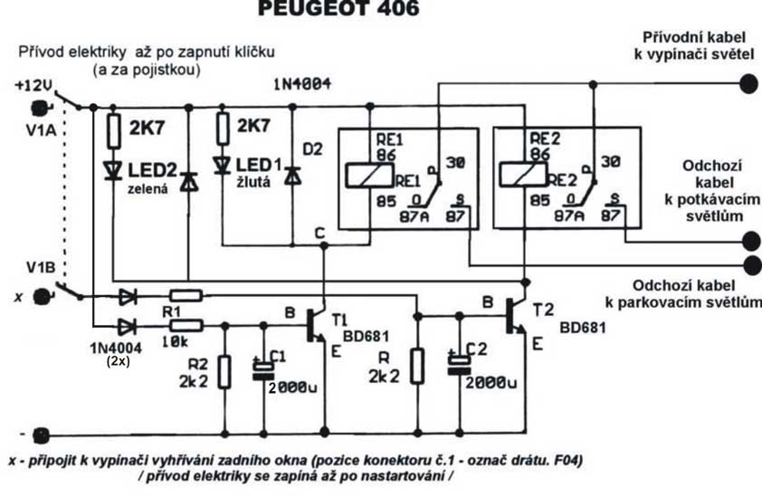

Pinďa Odesláno 28. listopad 2006 Sdílet Odesláno 28. listopad 2006 Tak jsem si ještě upravil plánek s plošňáky a jsem spokojen. Když mi to chcíplo dle prvního plánku úplně zhasly světla. Dle tohoto plánku zústanou svítit parkovačky. Nyní u tohoto plánku zapnu klíček a startuji po 5 sek. po nastartování se rožnou parkovací a pak potkávací světla. [upravil dne 28/11/06 Pinďa] Citovat Odkaz ke komentáři Sdílet na ostatní stránky More sharing options...

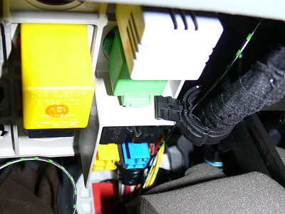

Klikař Odesláno 28. listopad 2006 Sdílet Odesláno 28. listopad 2006 Původně zaslal: komisar tady je moje poj skřínka nemáš na myslito co je vpravo dole?? Tak pánové a dámy pokud někdo má tuhletu pojistkovou skřínku a má tam ty klemy, tak stačí si opatřit relé a svítit bude hned po nastartování auta. Klemy jsem vytáhl a misto nich dal 2 rele a vše funguje. Když nastartuji rožnou se světla, ale nestlumí se podsvětlení klim. a osvětlení přistrojovky. Máli někdo zájem o ta relé pošlu na dobírku fugl nové cena 265kč za kus.¨ Jo a mám Peugeot 406 2,1TD r.v.1997 [upravil dne 28.11.06 Klikař] Citovat Odkaz ke komentáři Sdílet na ostatní stránky More sharing options...
Radek Hurvajz Odesláno 28. listopad 2006 Sdílet Odesláno 28. listopad 2006 Původně zaslal: Klikař Původně zaslal: komisar tady je moje poj skřínka nemáš na myslito co je vpravo dole?? Tak pánové a dámy pokud někdo má tuhletu pojistkovou skřínku a má tam ty klemy, tak stačí si opatřit relé a svítit bude hned po nastartování auta. Klemy jsem vytáhl a misto nich dal 2 rele a vše funguje. Když nastartuji rožnou se světla, ale nestlumí se podsvětlení klim. a osvětlení přistrojovky. Máli někdo zájem o ta relé pošlu na dobírku fugl nové cena 265kč za kus.¨ Jo a mám Peugeot 406 2,1TD r.v.1997 [upravil dne 28.11.06 Klikař] Mam dotaz, bude to svítit na 1,8 16V 1997? Mam tam ty dvě propojky. A jaky typovy má označení to relé, případně kde se dá koupit? Dík Citovat Odkaz ke komentáři Sdílet na ostatní stránky More sharing options...
Klikař Odesláno 28. listopad 2006 Sdílet Odesláno 28. listopad 2006 Původně zaslal: komisar Původně zaslal: Radek Hurvajz Původně zaslal: Klikař Původně zaslal: komisar tady je moje poj skřínka nemáš na myslito co je vpravo dole?? Tak pánové a dámy pokud někdo má tuhletu pojistkovou skřínku a má tam ty klemy, tak stačí si opatřit relé a svítit bude hned po nastartování auta. Klemy jsem vytáhl a misto nich dal 2 rele a vše funguje. Když nastartuji rožnou se světla, ale nestlumí se podsvětlení klim. a osvětlení přistrojovky. Máli někdo zájem o ta relé pošlu na dobírku fugl nové cena 265kč za kus.¨ Jo a mám Peugeot 406 2,1TD r.v.1997 [upravil dne 28.11.06 Klikař] Mam dotaz, bude to svítit na 1,8 16V 1997? Mam tam ty dvě propojky. A jaky typovy má označení to relé, případně kde se dá koupit? Dík pročti od počátku už mně to štve se opakovat.malá relátka co jsou viz nahoře orginál stojí 1800 já jej koupil za 200 kč 1 ks,pokud jsem jej tam dal tak zdali svítili světla nevím nekoukal jsem na světla ,ale palubka ne ani kontrolka.,relátka jsem zkusil a nespínala asi blbě tak jsem zkoušel až jsem vyndal diodu co je vně relé.Po této úpravě svítily a bez problémů to používám asi 14 dní.Pokusím se sehnat další dvě a vyměním je za ta co tam mám aby tam byla ta dioda a uvidím:xvuljinak by ti ,měli svítit pokud ty propojky vyměníš za relátka Tato relátka co jsem dal já mají montovanou diodu a funguje to normalně po zasunutí obou relé svítí světla a nesvítí palubka další info o relé na Klikar@click.cz Citovat Odkaz ke komentáři Sdílet na ostatní stránky More sharing options...

Radek Hurvajz Odesláno 28. listopad 2006 Sdílet Odesláno 28. listopad 2006 [upravil dne 28.11.06 Klikař] Mam dotaz, bude to svítit na 1,8 16V 1997? Mam tam ty dvě propojky. A jaky typovy má označení to relé, případně kde se dá koupit? Dík pročti od počátku už mně to štve se opakovat.malá relátka co jsou viz nahoře orginál stojí 1800 já jej koupil za 200 kč 1 ks,pokud jsem jej tam dal tak zdali svítili světla nevím nekoukal jsem na světla ,ale palubka ne ani kontrolka.,relátka jsem zkusil a nespínala asi blbě tak jsem zkoušel až jsem vyndal diodu co je vně relé.Po této úpravě svítily a bez problémů to používám asi 14 dní.Pokusím se sehnat další dvě a vyměním je za ta co tam mám aby tam byla ta dioda a uvidím:xvuljinak by ti ,měli svítit pokud ty propojky vyměníš za relátka Tato relátka co jsem dal já mají montovanou diodu a funguje to normalně po zasunutí obou relé svítí světla a nesvítí palubka další info o relé na Klikar@click.cz Já jsem to četl celý, všude je řeč o novějších autech než mám, až Klikař piše že to jde u 1997. to Klikař: máš na ty relé snad patent, že další info jen na mailu, nebo jak to mam chápat?? Myslíš že když pujdu na vrakáč že je tam po 50-100kč nekoupím. Nevim proč bych měl platit za dobírku 90kč nějakym loupežníkum ktery si řikaji pošta. A ostatní to taky asi zajímá, co je to za typ atd. [upravil dne 28/11/06 Radek Hurvajz] Citovat Odkaz ke komentáři Sdílet na ostatní stránky More sharing options...
Radek Hurvajz Odesláno 28. listopad 2006 Sdílet Odesláno 28. listopad 2006 Původně zaslal: komisar já měl auto sedan 95/96 rok bylo to samé co mám nyní v breaku.Pokud se podívám na své fota sedanu pojistkové skřínky tak je shodná,tak nevím proč by to nemělo jít ty propojky tam byly taky,ale před 2ma roky se o tom nemluvilo,nebylo potřeba denní svícení.Relé jsem koupil na vrakovišti a jsou to ta samá co se nacházejípod palubkou.viz moje foto jsou tam už 4 ks 2 jsou místo propojek Jj, zkusim to, zalitnu na vrakáč a uvidím. Citovat Odkaz ke komentáři Sdílet na ostatní stránky More sharing options...

Radek Hurvajz Odesláno 6. prosinec 2006 Sdílet Odesláno 6. prosinec 2006 Tak, dnes jsem zakoupil na vrakovišti 2ks relátek z Renaulta Clio r.v.2000, jsou to ty samé jako v Pežotech, za 100kč/ks a po výměně místo propojek modrá žlutá, SVÍTÍM po nastartování, takže super:super:super:super Díky všem co jsem dali foto a nějakou tu radu. Když se toto téma založilo tak sem jen mrknul do auta k pojistkám a nikde jsem neviděl ony propojky, tak jsem si řikal že to prostě nemám, ale zjistil sem že jsem koukal uplně jinam, našel jsem to až později protože mi to nedalo a prolezl jsem to pořádně. :D Citovat Odkaz ke komentáři Sdílet na ostatní stránky More sharing options...
