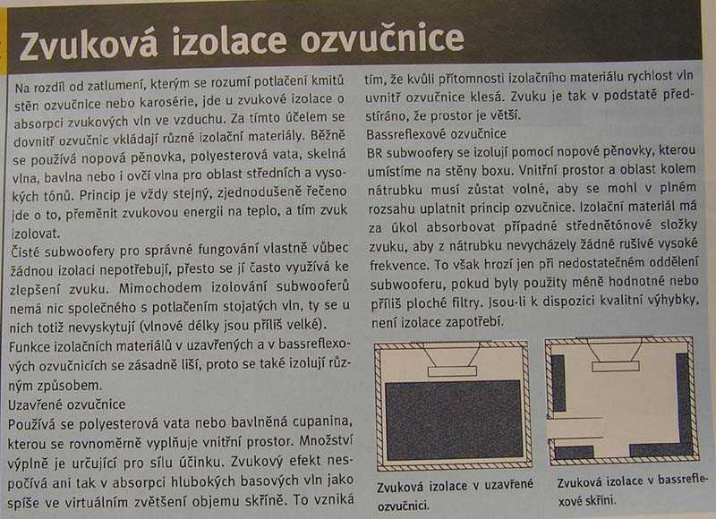

mk405 Odesláno 22. říjen 2006 Sdílet Odesláno 22. říjen 2006 zde je ten článek o tlumení, aby jste si nemysleli že si vymýšlím: [upravil dne 22/10/06 mk405] Citovat Odkaz ke komentáři Sdílet na ostatní stránky More sharing options...
Petr605 Odesláno 23. říjen 2006 Sdílet Odesláno 23. říjen 2006 Dobrý. To je z Ohníčku? Já už ho dlouho nečet... Autor mlží, ale v podstatě říká to, co tady už bylo řečeno, že tlumící výplň zvětšuje virtuální objem bedny a tím posunuje dolní mezní kmitočet soustavy směrem dolů (to už nepíše, ale je to tak). A u tý bedny s nátrubkem mlží ještě víc. Myslím, že chtěl říct, že tlumení tlumí všechny kmitočty, ale nejdůležitější je, že tlumí i ty střední a vyšší, které nechce poslouchat a které by mohli po odražení od stěn vylízt ven tou trubkou. Přijde mi to jako návod na stavbu se špetkou teorie, aby se neřeklo. Ten rozdíl tlumení a izolace nechápu. Jedné věci říká dvěma jmény. Vždycky jde o to, aby se stěny tý bedny neklepaly a aby zvuk šel ven jenom od membrány reproduktoru, případně bassreflexovou dírou. Tak a končím s debatou o bednách... Citovat Odkaz ke komentáři Sdílet na ostatní stránky More sharing options...
mk405 Odesláno 24. říjen 2006 Sdílet Odesláno 24. říjen 2006 Původně zaslal: Petr605 Dobrý. To je z Ohníčku? Já už ho dlouho nečet... těsně vedle ... Původně zaslal: Petr605 Myslím, že chtěl říct, že tlumení tlumí všechny kmitočty, ale nejdůležitější je, že tlumí i ty střední a vyšší, které nechce poslouchat a které by mohli po odražení od stěn vylízt ven tou trubkou. že by nakonec .... Citovat Odkaz ke komentáři Sdílet na ostatní stránky More sharing options...
Petr605 Odesláno 25. říjen 2006 Sdílet Odesláno 25. říjen 2006 Původně zaslal: mk405 Původně zaslal: Petr605 Myslím, že chtěl říct, že tlumení tlumí všechny kmitočty, ale nejdůležitější je, že tlumí i ty střední a vyšší, které nechce poslouchat a které by mohli po odražení od stěn vylízt ven tou trubkou. že by nakonec .... Co nakonec? To jsem tady tvrdil pořád, že tlumení tlumí všechny kmitočty. Ty jsi psal, že tlumí jenom střední a vyšší. Aspoň tak jsem to pochopil a ozval se. Pokud jsi to myslel jinak, tak jsme se nepochopili. A nezapomeň, že jsme se bavili o uzavřených bednách... A teď jsem si všiml hrubky: kmitočty mohly Citovat Odkaz ke komentáři Sdílet na ostatní stránky More sharing options...
mk405 Odesláno 25. říjen 2006 Sdílet Odesláno 25. říjen 2006 Původně zaslal: Petr605 Co nakonec? To jsem tady tvrdil pořád, že tlumení tlumí všechny kmitočty. Ty jsi psal, že tlumí jenom střední a vyšší. Aspoň tak jsem to pochopil a ozval se. Pokud jsi to myslel jinak, tak jsme se nepochopili. A nezapomeň, že jsme se bavili o uzavřených bednách... ale ale ted pěkně plácáš bylo to napsané obecně a ne pro uzavřenku a když si to pořádně přečteš tak zjiští že jsem tam psal taky cosi jako BR a bandpass, ale ty tu meleš furt tu svou...že to nic netlumí Ukaž mi prosímte kde jsem psal JENOM středná a vyšší, celou dobu ti vysvětluji že vyšší nejsou vejšky ale horní frekvence co dokáže sub hrát. A mezi náma daleko snáž se tlumí vyšší jak nižší frekvence, což je právě pozitivní pro tento případ. Citovat Odkaz ke komentáři Sdílet na ostatní stránky More sharing options...

Petr605 Odesláno 26. říjen 2006 Sdílet Odesláno 26. říjen 2006 Pata: tak se na nás nezlob... MK: já končím, zjevně si nerozumíme, možná, že kdybychom se bavili z očí do očí, tak už jsme dávno dohodnutý. Končím definitivně tuhle debatu tím, čím jsem jí začal. A to tvrzením, že \"tlumení se dává z jinéhodůvodu a to k ... potlačení vyšších frekvencí pokud to nedokáře dobře ořezat propust filtr\" je nesmysl. Myslím, že zbytek jsme si řekli. Citovat Odkaz ke komentáři Sdílet na ostatní stránky More sharing options...

autohifista Odesláno 8. listopad 2006 Sdílet Odesláno 8. listopad 2006 Tlmenie sa dava kvoli stojatym vlnam, ktore ale samozrejme pri beznych rozmeroch ozvucnice a v pasmach subbasov nemozu vznikat, teda tlmenie nema vpliv. Citovat Odkaz ke komentáři Sdílet na ostatní stránky More sharing options...

mk405 Odesláno 3. prosinec 2006 Sdílet Odesláno 3. prosinec 2006 Původně zaslal: tanagy Takže tlumení se do menších beden (např. 40litrů) dává jenom kvůli reklamní masáži výrobců tlumících materiálů - a to pouze proto, aby si tyto společnosti zvedly obraty? dává se pro virtuální zvětšení objemu bedny, takže se pak chová jako větší Citovat Odkaz ke komentáři Sdílet na ostatní stránky More sharing options...
