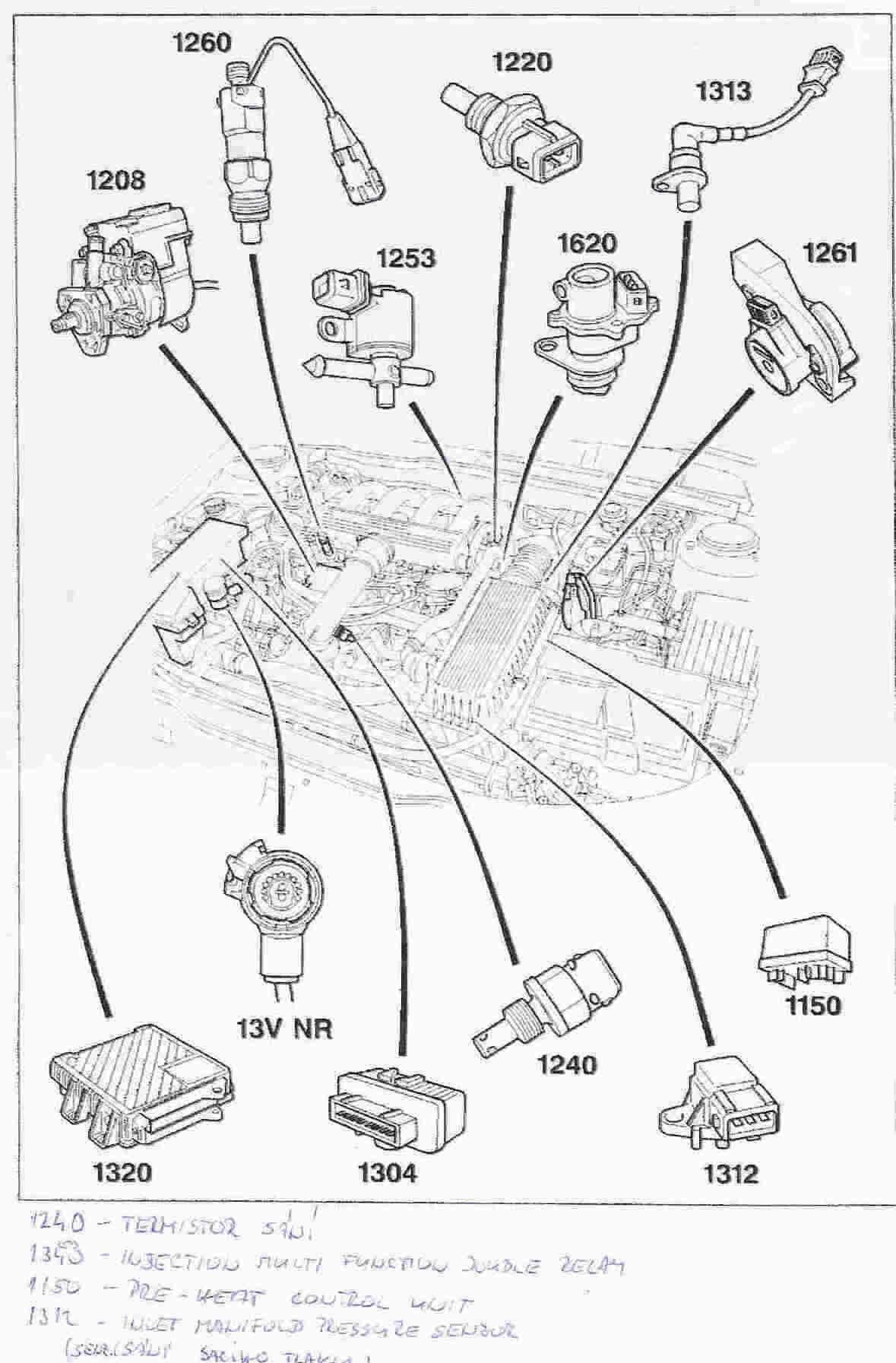

bagr Odesláno 14. září 2006 Sdílet Odesláno 14. září 2006 Podobný příznaky motor vykazuje, pokud není zapojen /nebo není funkční/ termistor sání. Jednou sem ho po drobný opravě zapoměl zapojit, a autí nechtělo zrychlovat, bylo líný, rychlost ani zaboha dostat nad 80km.Po zapojení jako když mávne proutkem-no problem. Je to čidlo na gumové trubce mezi chladičem stlač.vzduchu a vlastní hlavou sání.Nachází se na tom kolenu hned za chladičem.Tak ho zkus zkontrolovat. Pŕeju hodně štěstí. Citovat Odkaz ke komentáři Sdílet na ostatní stránky More sharing options...
bagr Odesláno 14. září 2006 Sdílet Odesláno 14. září 2006 Jo a pro pořádek- v elektro schematu je pod číslem 1240 a vedou do něj dva dráty -1342 -1243:roker Citovat Odkaz ke komentáři Sdílet na ostatní stránky More sharing options...
bagr Odesláno 14. září 2006 Sdílet Odesláno 14. září 2006 Třeba to tím není, ale co když? Citovat Odkaz ke komentáři Sdílet na ostatní stránky More sharing options...
bagr Odesláno 14. září 2006 Sdílet Odesláno 14. září 2006 Omlouvám se za tu velikost obrázku, ale nikdo učenej z nebe nespad. Citovat Odkaz ke komentáři Sdílet na ostatní stránky More sharing options...

bagr Odesláno 19. září 2006 Sdílet Odesláno 19. září 2006 Na fotce vidim 1.9ku motor. Muj předchozí poznatek byl na 2.1td. V každym případě bych ale nejdřív nechal řídící jednotku přečíst na diagnostice. Stojí to za těch pár stovek. Těch možností je totiž až až... Citovat Odkaz ke komentáři Sdílet na ostatní stránky More sharing options...
