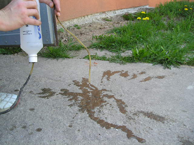

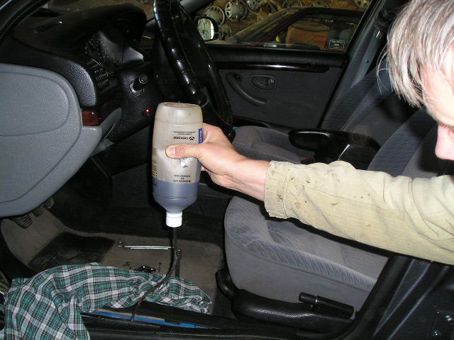

OK406 Odesláno 22. duben 2007 Sdílet Odesláno 22. duben 2007 Tak jsem dneska s Komisar vystříkal dutiny (prahy) Resistinem ML. Použili jsme starou hadičku od ostřikovačů, PVC láhev od destilované vody. Konec hadičky jsme nahřály a zaslepili zmáčknutím kombinačkami. Malým hřebíčkem jsem udělal několik dírek na konci hadičky. Druhý konec jsme protáhly zátkou, ve které jsme udělali otvor a tavnou pistolí zaslepili. Do láhve jsme nalili teplý Resistin ML a zašroubovali. Hadičku jsme strčili do otvoru od vnitřního obložení ve přední části. Poté jsme láhev otočili dne vzhůru a jeden z nás držel láhev a mačkal a druhý pomalu tahal hadičku ven. Jelikož mi zbyl Resistin ML, tak jsem jej nalil do prázdné láhve od Sava (na plísně) s mechanickým rozprašovačem a na stříkal jsem si spodek. Fotky dodá Komisar. :super:super Citovat Odkaz ke komentáři Sdílet na ostatní stránky More sharing options...

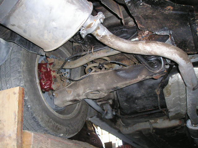

OK406 Odesláno 22. duben 2007 Sdílet Odesláno 22. duben 2007 Tak to jsem stříkal spodek A byl jsem špinavý jako šmudla od Resistinu:D:D:D:D Citovat Odkaz ke komentáři Sdílet na ostatní stránky More sharing options...

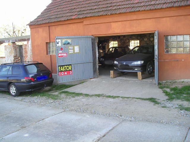

OK406 Odesláno 22. duben 2007 Sdílet Odesláno 22. duben 2007 Tak tady jsou nějaké fotky: před garáží : [upravil dne 22/4/07 OK406] Citovat Odkaz ke komentáři Sdílet na ostatní stránky More sharing options...
OK406 Odesláno 22. duben 2007 Sdílet Odesláno 22. duben 2007 Tady je udělaná ta láhev s hadičkou na vystříkání dutin (prahů): [upravil dne 22/4/07 OK406] Citovat Odkaz ke komentáři Sdílet na ostatní stránky More sharing options...
OK406 Odesláno 22. duben 2007 Sdílet Odesláno 22. duben 2007 A v praxi: Citovat Odkaz ke komentáři Sdílet na ostatní stránky More sharing options...
OK406 Odesláno 22. duben 2007 Sdílet Odesláno 22. duben 2007 Spodek před aplikací : Citovat Odkaz ke komentáři Sdílet na ostatní stránky More sharing options...
