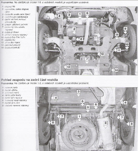

zdravim, znamy koupil P306, auticko pekne udrzovane, ale nemel moznost prohlednout podvozek. Zdalo se mi to vzadu nejake tvrde a kdyz jsem koukl pod auto na rampe tak jsem neveril vlastnim ocim, tam kde bych cekal pruzinu byl vrazenej drevenej spalek.
Nicmene hledal jsem o 306 nejake info a zjistil, ze nema v zadu klasicke vinute pruziny, ale torzni tyce.
Nemate nahodou nekdo foto zadni napravy abych vedel co je tam presne spatne?
Mam za to, ze pokud by ten spalek vypadl auto si vzadu sedne.
Diky za jakekoliv info

Původně zaslal: raspa
snad ti pomůže toto
moc poucny obrazek. nemel bys ho, prosim te, ve vetsim rozliseni? nebo prozrad z jake knihy jsi skenoval. dikes :super

Ten špalek našel asi na kastli nad ramenem (zhruba v místě, jak je na fotce v levé části číslice 8). Tam má být, ale jen gumový, jako doraz při velkém propružení. Pokud je tam ale velký špalek a rameno je o něj trvale opřeno, tak ta náprava asi bude v háji. Ale to by snad při první jízdě poznal každej, kdyby to leželo na tvrdo.

Nápravu drží nahoře torzka a tlumiče. Tlumiče mám doma ještě ve slušnym stavu, torzka se dá přesadit, ale kdo ví jak na tom je..

no pri normalni jizde to opravdu poznat neslo, az kdyz se s tim vjelo na nejaky klasicky tankodrom tak zadek samozrejme zacal poskakovat. Jinak spalek je opravdu tam co je v kastli takova gumova \"cepicka\" nad ramenem, jak se k tomu dostanu tak to vyfotim a poslu.
Pokud to tedy drzi jen na tom spalku, je jasny ze je spatna cela naprava, respektive to vypada, ze je neco s torznimi tycemi - ulozeni nebo tam vubec nejsou, ale to zjistim az se k tomu auto dostanu.

Pokud není torzka uplně v prdeli, dá se v tom tisicihranu pootočit, aby držela vejš. postup tu byl naznačen několikrát a jednou dokonce poměrně nedavno.
