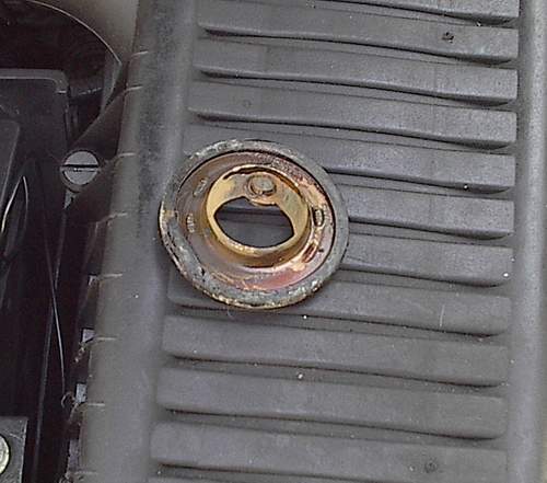

Nechtěl otvírat, tak mu někdo vykuchal vnitřnosti, mě se pro změnu rozpadl v motoru a skoro jsem to uvařil (rozlítl se mi na dálnici v těch velkejch vedrech):grr

Hele neměl by ho alespoň stříknout na červeno ?
TiborTeam: Jo, přemýšlel jsem nad tim, ale to by chtělo alespoň tvůj mobil, nebo tak, aby to mělo větší váhu :D:D
Každopádně věřim, že to mohlo docela vyděsit :aut
Vector: Sytě rudou, nebo takovou tu modrou tuningovou - to by pak šlo naodbyt jako prd:super

Jak to procitam... co rikate 70 stupnu, vys to pri jizde nejde, 1.8 16v benzin 406 break... je to normalni? Jinak v kolone to leze nahoru k nejakym 100 stupnum...
Nechci se v tom zbytecne stourat...
Diky!
Krata
Krata:tak to je asi málo:myslim já mám origo termostat kterej otvírá při 83°C a tak se mi to drží pořád a v koloně mi to vyleze na max.110°Cmožná by nebylo na škodu ten termostat vyměnit.
Původně zaslal: Krata
Diky!
Krata
Přesně tohle mi to dělalo !!!
Vytáhni termostat !!! Pokud tam něco najdeš :D
V nejhoršim je vyskočený z špice.
T.
A pocitujes nejakou zmenu, potom co jsi to vymenil.... ? Jinak na to urcite mrknu... dik.
Samozřejmě ... teplota stabilně 85-90 !!!
