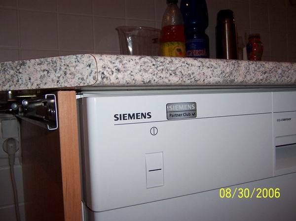

Trundik Odesláno 30. srpen 2006 Autor Sdílet Odesláno 30. srpen 2006 zde jak je to utěsněné na horní desku [upravil dne 30/8/2006 Trundik] Citovat Odkaz ke komentáři Sdílet na ostatní stránky More sharing options...
Trundik Odesláno 30. srpen 2006 Autor Sdílet Odesláno 30. srpen 2006 Tak nový poznatek. Když je zaplá myčka a zapne se varná konvice, tak to vyhodí pojistky. :grr:grr Citovat Odkaz ke komentáři Sdílet na ostatní stránky More sharing options...

Trundik Odesláno 30. srpen 2006 Autor Sdílet Odesláno 30. srpen 2006 Původně zaslal: Kurt Původně zaslal: Peta Hmmm, stare panelakove rozvody Ja mam v kuchyni 6 zasuvkovych okruhu Že by si jako Trundik tu myčku zapojil k vám? (řekl bych, že to není panelák, spíš bytovka;)) Je to panelák. Když jsme dělali rekonstrukci bytu, tak jsem od pojistek natáhl nový dráty, udělal samostatný okruh na kuchyň - zásuvky a kuchyň - světla a dále na troubu a dále na pračku. Škoda, že mi ta myčka tenkrát nenapadla. Teď už do toho vrtat nebudu. Citovat Odkaz ke komentáři Sdílet na ostatní stránky More sharing options...
Kurt Odesláno 30. srpen 2006 Sdílet Odesláno 30. srpen 2006 Původně zaslal: Trundik Je to panelák. Když jsme dělali rekonstrukci bytu, tak jsem od pojistek natáhl nový dráty, udělal samostatný okruh na kuchyň - zásuvky a kuchyň - světla a dále na troubu a dále na pračku. Škoda, že mi ta myčka tenkrát nenapadla. Teď už do toho vrtat nebudu. No tak měl zase Peta - ostatně, jako obvykle. Časem třeba přijdeš na to, že rychlovarku můžeš zapínat v době, kdy myčka neohřívá vodu (při sušení má nižší spotřebu). Citovat Odkaz ke komentáři Sdílet na ostatní stránky More sharing options...
