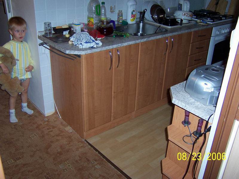

to je sice hezký, ale u mě je problém ten, že myčka je na konci linky, t.j. budeme tam muset dát jednu desku jako ukončení linky z hlediska vzhledu, tak i jako podpěru pod kuchyňskou desku.
Jinak všem moc díky za rady.
Tak v tom případě doporučuju, jestli tam máš aspoň trochu místa, dát do kraje cca 5÷10 cm svislou krycí desku, zdá se mi, že by k tomu mohl být horší přístup a nevypadalo by to tak dobře, kdyby se dvířka myčky otevíraly těsně podél stěny. A na něčem ti taky musí ležet kuchyňská deska, která probíhá nad myčkou. Zboku na stěnu bych nic nedával, podporu kuchyňské desky bych přišrouboval přímo do stěny. Ale ber to jako můj osobní názor, já bych to tak řešil, ale protože mám myčku vedle dřezu (uprostřed linky) tak to řešit nemusím :mrk.

Pozor - máme desku na opačné straně. Tj. není u zdi, ale v \"prostoru\". Pro názornost přikládám fotku. Myčka bude úplně vlevo. Ještě je problém, že těsně u linky je zásuvka, kterou bude nutno posunout a nebo v desce vyříznout díru.
