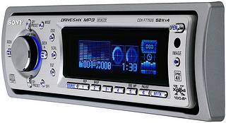

Zdravim,potřebuju poradit:myslim co udělat proto aby se mi nepřehřívalo autoradio SONY cdx f7750 v autě P306 rv 2000.ventilátor se za rádio nevejde:grr.asi tak po 0,5 hod.je tak ohřáté že začne přeskakovat CD a když ho vyndám tak pomalu teče.předem díky za rady
sem vyndal radio no a hned sem si spálil pracky:grr asi má mizerný chlazení,co s tim?a že bych mu dával naprdel co se týče hlasitosti to nee,mám hlasitost max.na polovičku pač kdybych to dal víc tak mě utečou repráky z auta.
