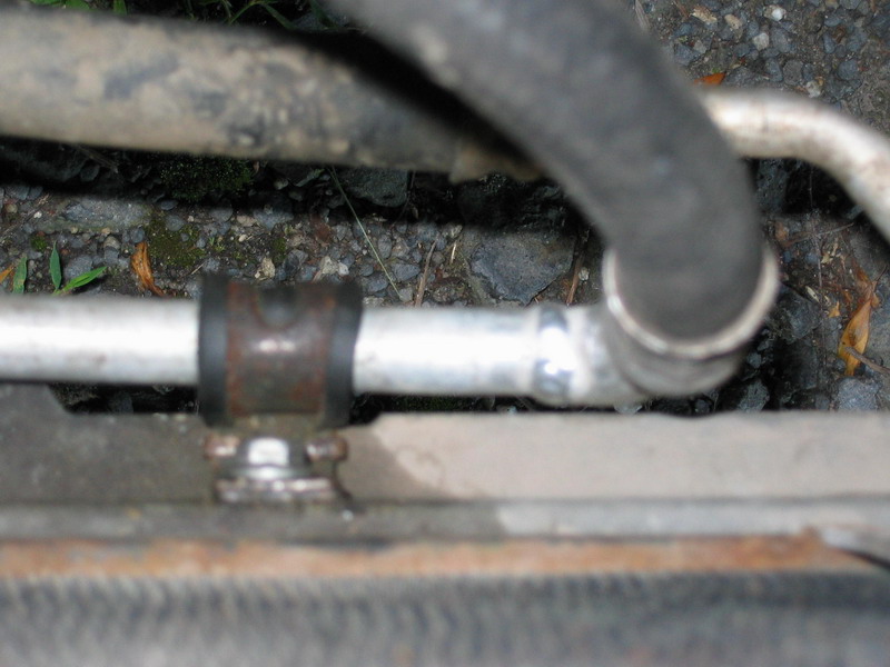

Odišla mi trubka na klimatizácii z kompresora do kondenzátora na mojom miláčkovi 306 1,9 D..Je prederavená pod držiakmi.
Nepomôže mi niekto zohnať staršiu,ale dobrú?
Nová sa musí objednávať,a je nekresťansky drahá.
Díky.
Výroba nové trubky je dost složitá,možná by to stálo víc jak nová.Ale měl jsem stejný problém,tak jsem to nechal opravit.Vyřízli kus trubky a navařili kus nové,zatím maká bez problémů.Celé to stálo 4000,- i s naplněním a prací.
presne to same jsem resil pred mesicem. oprava trubky, stejnym zpusobem jako popisuje olda, stala 200,- (trubka byla derava na 2 mistech). kontrola okruhu, naplneni a prace pak 1300,- :super
