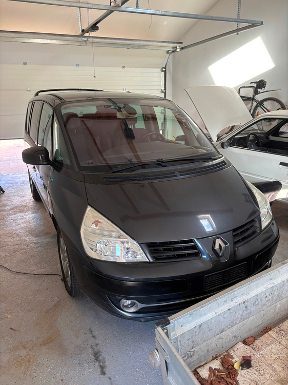

thorr001 Posted May 23 Posted May 23 (edited) čau, jak už jsem tu psal, co nevidět se rozrosteme a bylo potřeba přejít na větší auto. Zvažoval jsem 807ku nebo C8ku, ale trochu mi vadilo že na dnešní dobu už nemají moc dobrou výbavu, třeba že jim chybí el. parkovací brzda, bezklíčkový startování a tak... Nakonec se naskytla zajímavá nabídka na Grand Espace IV, motor 2.0DCi 127kW, polokožený sedačky, navigace, LED denní svícení, bezklíčkový odemykání a startování atd. Auto je rok 2012, dovoz z Itálie, 248tkm, bez koroze, nějaká kosmetika tam samozdřejmě je, natržená sedačka řidiče, je k tomu jen jedna karta. Trochu mě mrzí že to nemá senzor světel. Aktuálně řeším montáž tažnýho zařízení, kosmetiku a auto půjde na nějakej vstupní servis, oleje filtry atd. Řeším ještě výměnu předních sedaček za vyhřívaný, chci opravit parkovací senzory a mrknout co by obnášelo dát tam ten senzor světel. Je super že to má 7 sedaček Edited May 23 by thorr001 VojtouNerCZ and Charlie 607 2 Quote

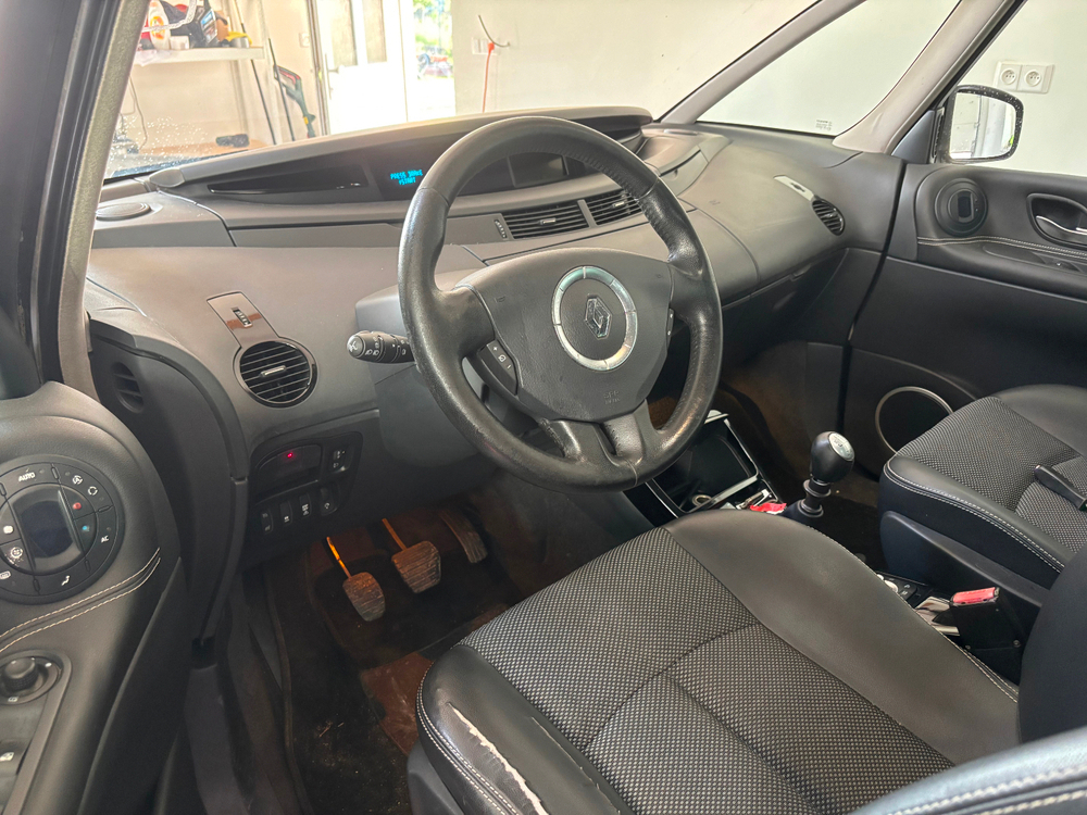

Davidak79 Posted May 23 Posted May 23 nevím jestli jen špatně vidím ale sensor světel to má , dej kartu do čtečky a dvakrát ( nebo třikrát nejsem si teď jistý ) rozsviť a zhasni světla . Na palubce by se měla objevit hláška funkce světel zapnuta. Quote
thorr001 Posted May 24 Author Posted May 24 Díky, zkusím. Na páčce to bohužel nemá polohu "Auto" Včerejší montáž TZ, zítra musím sehnat pevnostní šrouby Quote
Davidak79 Posted May 24 Posted May 24 (edited) nemá to polohu , zastrč kartu do čtečky , nestartuj , z polohy vypnuté světla 2x zapni vypni parkovačky . Pokud má sensor světel naskočí hláška že se aktivovalo rozsvícení po setmění. Ta funkce rozsvícení po setmění se takhle blbě aktivuje - deaktivuje . Někdo prostě 2 x rychle po sobě rozsvítí a vypne si to, aniž by hlášku o deaktivaci postřehl . Edited May 24 by Davidak79 Quote
thorr001 Posted May 25 Author Posted May 25 tak čidlo bohužel nemám, zkusím ho ale někde sehnat a domontovat (jestli to půjde nějak normálně) Davidak79 1 Quote

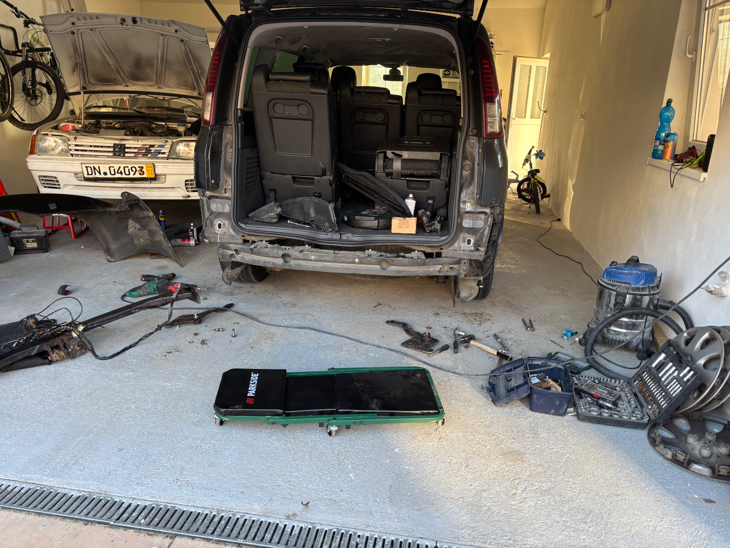

thorr001 Posted May 28 Author Posted May 28 Mechanická instalace tazneho je za mnou, musel jsem si trochu pohrát s držáky, ale šlo to. Místo origo elektro přípojky s 13ti pinovou zásuvkou jsem objednal univerzální CAN Bus s 7mi pinovou zásuvkou. Akorát přemýšlím kdy v kufru chytnout trvalých +12V pro napájení can bus jednotky elektroinstalace, nechce se mi to táhnout až od baterky... BubakGS 1 Quote

thorr001 Posted May 30 Author Posted May 30 Dneska byl celkem čas, tak jsem dal zpátky zadní nárazník a pustil jsem se do protahování kabeláže, zkusím to s tou origo 13ti pinovou zásuvkou jak mi radil @Vena garážmistr tu 7mi pinovou pošlu zpátky. Narazil jsem ale na problém s připojením ke světlům, při demontáži se s tím moc nemazali a ucvakli konektory ke světlům, tak budu muset na vrakáč a snad budu mít štěstí... Dneska jsem ještě zjistil že keyless funguje jen uvnitř, venku bohužel ne, podle copilota by za tím mohly být špatný pojistky k anténám, případně jsou pak KO kliky... Další věc co mě zarazila je že nejde podsvícení ovládání oken, nejspíš KO pojistka. Z auta jsem vyndal řetězy Thule, model CD-9, na hory nejezdíme a jihovýchodě Moravy je počítám moc nevyužiju, tak kdyby se někomu hodily, tak dejte vědět Quote
