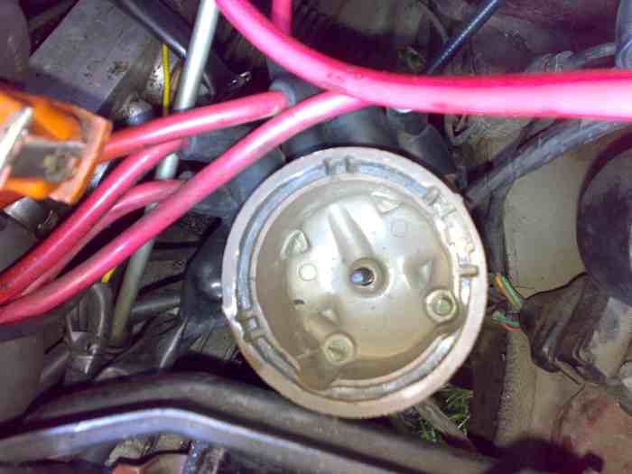

Simik79 Odesláno 24. červen 2008 Sdílet Odesláno 24. červen 2008 no jezdil sem je kousek, pro jistotu a najednou zdechnul, dal sem tam ted 4,75L a letel jak o život, teda jen trošičku sem slyšel ventily,no asi to sam nezvladnu tak pujde na seřízení, ale moc se me nechce, rad se v tom vrtam,tak sem zvedavej kolik nato najedu, čumel sem na (asi) vahu vzduchu a rozdelovač, kterej nevypada taky moc zdrave, no je to auto ktery rok nejelo, tak je natom chudak špatně dam foto toho rozdelovače (stav tacho 196626) [upravil dne 24/6/08 Simik79] Citovat Odkaz ke komentáři Sdílet na ostatní stránky More sharing options...
