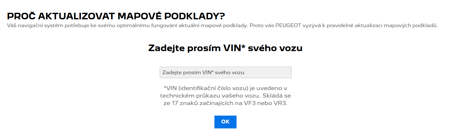

riozavi Odesláno 4. květen 2025 Odesláno 4. květen 2025 Jsem vlastníkem 5008 rv 2017, jak mám udělat aktualizaci map, když nejde přes kabel připojit android auto ani jiná aplikace. Bez drátové přes Bluetooth mi telefon najde kontakty, lze jen telefonovat. Pokud otevřu link od @jarokare, zadám vin nebo model s ročníkem, tak mi to ukáže dle fota níže. Citovat

MJSytic Odesláno 4. květen 2025 Odesláno 4. květen 2025 @riozavi to druhé je standardní hláška HERE webu, když máš model, který používá novější systém, který mapové podklady od HERE nepoužívá. Budeš tam mít "Connect Nav", takže mapy od TomTomu. Jsi si jistý s tím VINkem, že je správně zadané? Ještě se mi nestalo, že by ten web auto nerozpoznal To VINko musíš zadat sem: Po zadání VIN bys měl vidět tohle: Případně link přímo na aplikaci "Peugeot Update" zde WIN - MAC pavelu96 ohodnotil 1 Citovat

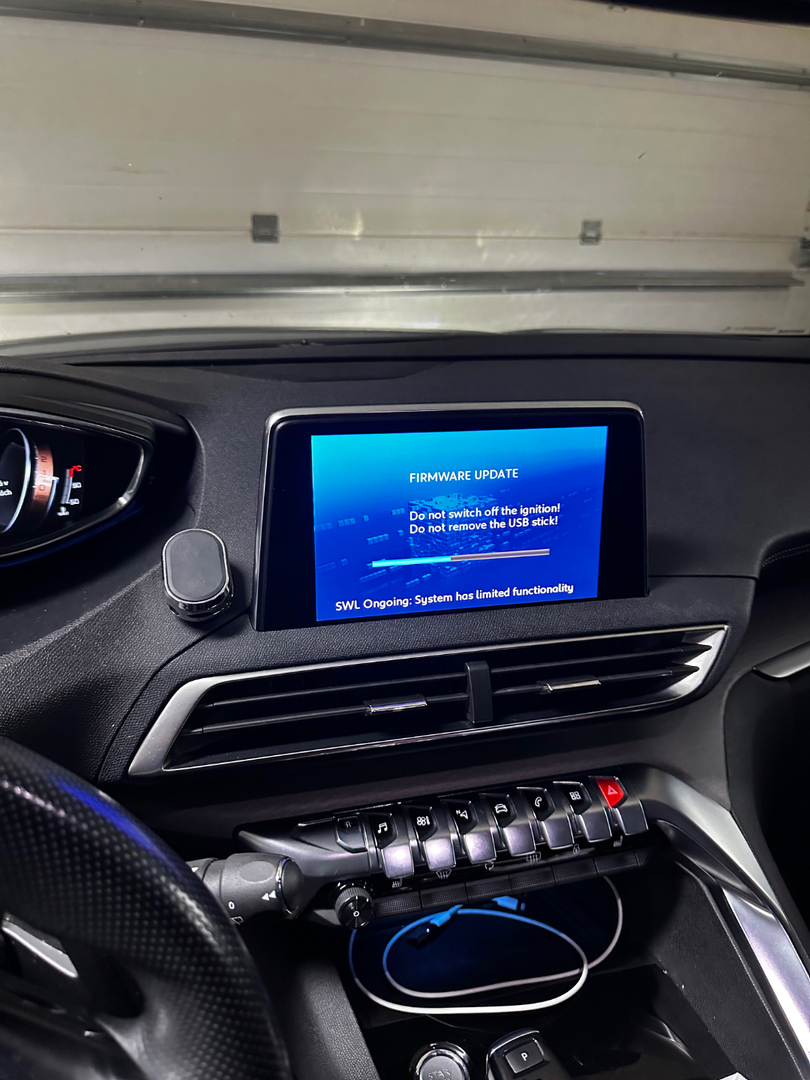

tomison12 Odesláno 10. listopad 2025 Odesláno 10. listopad 2025 Zdravím řidiče a chtěl bych se zeptat, zda vám jdou nainstalovat v autě nové mapové podklady, které nedávno vyskočily i v mobilu v MyPeugeot? Přes aplikaci Peugeot update se normálně úspěšně vytvoří na flashce aktualizace, která má označení 16.0.0-r0, viz. foto níže. Nicméně v autě to skončí chybou s tím, že se nedostanu ani k výběru jednotlivých zemí pro aktualizaci. Zkoušel jsem 2 flashky a obě se chovají stejně, navíc jedna je ta, kterou na aktualizaci těchto podkladů používám opakovaně. Toto tedy vylučuji, že by bylo chybné. Vám to jde? Říkám si, jestli v tom nemají chybu oni, nebo mám reklamovat auto? Štve mě to, protože jsem si nedávno zaplatil službu Connected Navigation Pack a nové podklady jsem vyhlížel už dost dlouho. Děkuji. Citovat
