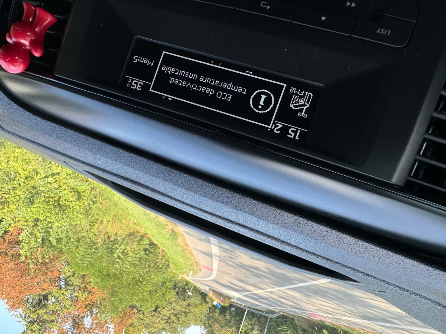

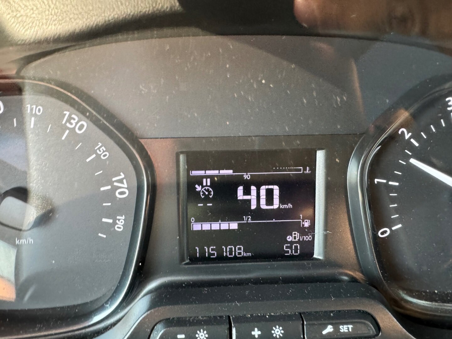

Zdravím nedávno jsem koupil experta 2019 2.0 jsi 90kw a teď jsem si všiml že auto se nezahraje na 90 stupňů pokud je venku víc jak cca 30 stupňů ale jak venku teplota klesne třeba dopoledne auto normálně zahřeje na 90 je to normální ? Vypozorováno i u známého na jumoy 90kw děkuji za odpověď s pozdravem Rampáček

A ted je otazka, zda to vubec souvisi s tim, ze ti to neukazuje 90°C, ale spise to souvisi s tim, ze venku je 35°C a vice. Mam teda na mysli to, ze je deaktivovan START - STOP a nejde zapnout.

Ale jak se venku ochladí pod 30 auto normalne ukazuje 90... Tak nevím jestly.kdyz budu dělat rozvody jestly neudělat i ten termostat rovnou

asi ,,objevím ameriku'', ale normální to určitě není :roker, v každém případě by mělo svítit i poslední -čtvrté- pole na teploměru (90 stupňů),  ovšem čím to je nevím :(

Jestli tomu dobře rozumím, tak se tu řeší rozdíl 3 stupňů Celsiových :myslim  Na budíku informativního charakteru (takže + -) :myslim

Jednoduché pravidlo ohledně chladícího systému. Pokud je auto při jízdě zahřáté (to jest nemá celou dobu 70°) a naopak pořád nevaří, nehrabat do toho 😁
87 nebo 90... V těhle vedrech mi to podle stylu jízdy a podle toho, zda jedou sahary, lítá mezi 85-100 stupni...
