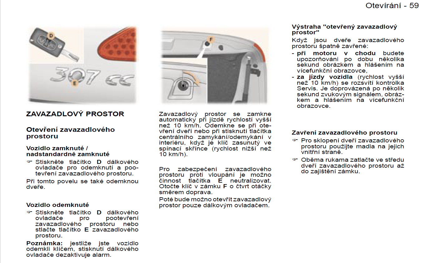

petrinza Posted April 18 Share Posted April 18 (edited) Blahopřeju, vypadá pěkně, samozřejmě až na tu ránu. S tím zamykáním kufru, nerad bych kecal, ale mám dojem, že otevírání tlačítkem v nule se dalo deaktivovat - možná je to jen deaktivované. Až s tím vyrazíš na cesty, budeš se divit, jak jsi bez cabria do teď mohl žít. Ve čtyřech je auto prima jen na cesty mimo dálnice. Do takových 90 km/h je to pro lidi vzadu ještě tak na hraně, ale při ještě rychlejší jízdě hodně trpí větrem. Ve dvou s větrolamem je jízda příjemná za jakékoliv rychlosti. Edited April 18 by petrinza OK406 and Charlie 607 2 Quote Link to comment Share on other sites More sharing options...

Charlie 607 Posted April 18 Author Share Posted April 18 O průběhu nehody nic nevím, takže ani co, kde proč. Ale spodní nosníky jsou v pohodě, zrovna tak chladiče, jen ten vršek je trošku zohýbaný. Už mám nějaké rady od klempíře co a jak, tak uvidíme. S různejma funkcema se musím teprv seznámit, to odemykání kufru asi někde blokované bude, ještě musím prolistovat příručku, i když je v němčině. Taky chci probádat servicebox ohledně dílů, jak jsme tu řešili že by předek měl být stejný na všech karosářských verzí, tak zas mám info že je to vpředu všechno jiné, tak to porovnám podle čísel dílů z různých aut a uvidíme. Původní plán byl dovézt ještě dárce orgánů ve stejné barvě až se něco objeví a pak přeházet co bude potřeba, ale musím nejdřív pozjistit aby to opravdu sedělo. Jinak střecha už prošla několikrát slušným slejvákem a uvnitř sucho. Quote Link to comment Share on other sites More sharing options...

RichVa Posted April 18 Share Posted April 18 před 6 hodinami, Charlie 607 napsal: S různejma funkcema se musím teprv seznámit, to odemykání kufru asi někde blokované bude, ještě musím prolistovat příručku, i když je v němčině. Kousek příručky: (z https://public.servicebox.peugeot.com/APddb/index.html ) . A gratuluji k práci a krásným projížďkám Charlie 607 and OK406 2 Quote Link to comment Share on other sites More sharing options...
Charlie 607 Posted April 18 Author Share Posted April 18 @Vena garážmistr co bylo za problémy s tou 308cc? Sledoval jsem tu vlákno hned po nehodě a pak to utichlo. @RichVa díky, taky už jsem na to koukal v příručce a na autě je to samozřejmě deaktivované. Takže o starost míň. Quote Link to comment Share on other sites More sharing options...
