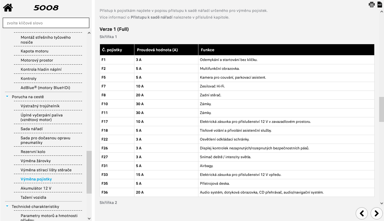

Radek Hurvajz Odesláno 23. březen 2024 Odesláno 23. březen 2024 (upraveno) Asi špatně hledáš Nebo - Upraveno 23. březen 2024 uživatelem Radek Hurvajz Péťa a pavelu96 ohodnotil 2 Citovat
pavelu96 Odesláno 23. březen 2024 Odesláno 23. březen 2024 Někdo prostě potřebuje All Inclusive servis Radek Hurvajz a Péťa ohodnotil 2 Citovat

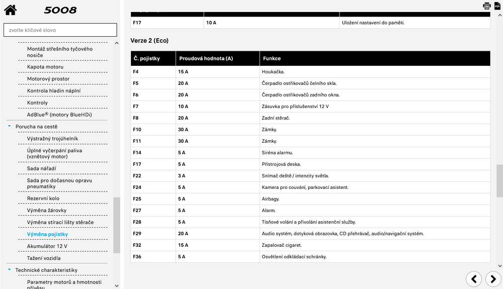

hanysoft Odesláno 28. červenec 2025 Odesláno 28. červenec 2025 Ahoj, v podstatě řeším podobný problém, nalezl jsem na netu tento seznam, ale pojistka, kterou hledám, tam není. Nesvítí mi stropní světla po otevření dveří, malé bodovky a světla ve stínítku. A mám to samé - 5008 gt 2.0 r.v 2018 Existuje někde servisní full manuál, jako kdysi vydával Kopp pro všechna možná auta? Ď. Honza Citovat
