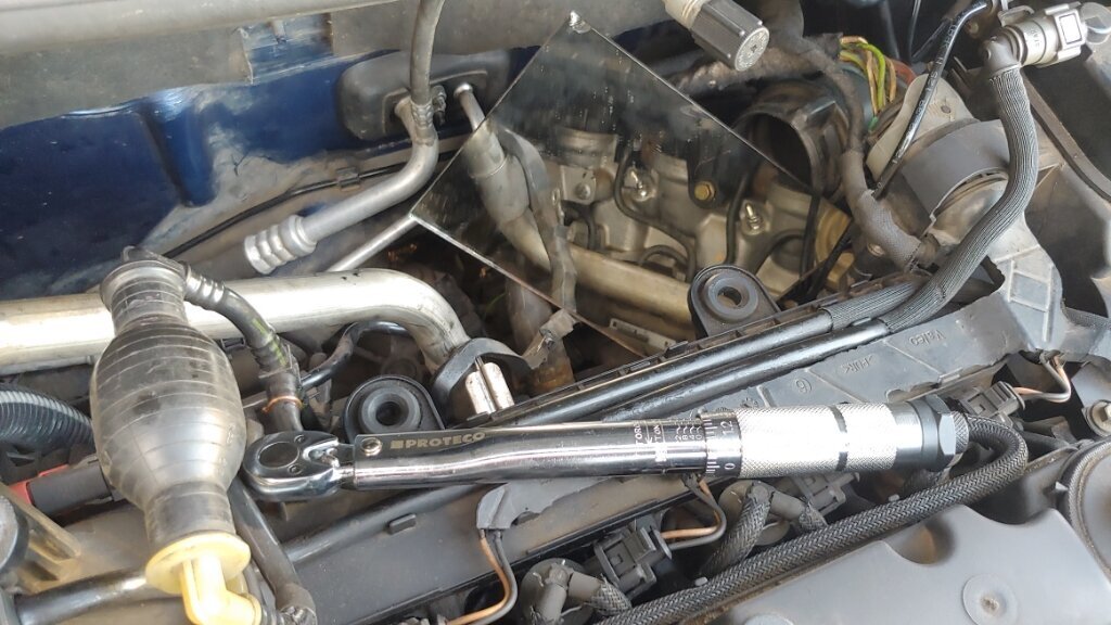

Ferry Odesláno 4. prosinec 2023 Odesláno 4. prosinec 2023 (upraveno) ano, nejspis pada nafta, ale prave tim, ze tenhle motor nema cerpadlo v nadrzi, tak to potom blbe startuje. U tohodle motoru by mel byt balonek v motorovem prostoru, muzes zkusit pred startem napumpovat, zda uslysis vzduchove bubliny a jaky bude nasledny start. Netesnost se bude hledat hur, ale tipoval bych nekde v motorovem prostoru, okolo napojeni na palivovej filtr nebo u toho balonku, pripadne v systemu hadicek rozvodu nafty, co je na motoru, je to takovej pavouk hadicek tam a zpatky, resil jsem ho u 1,4Hdi, kde je to v podstate podobny. Byla netesnost v napojeni na T-kus hned za balonkem, viz foto - tam u hlavy toho momentoveho klice Upraveno 4. prosinec 2023 uživatelem Ferry Péťa ohodnotil 1 Citovat
problemovej Odesláno 4. prosinec 2023 Autor Odesláno 4. prosinec 2023 Ano balonek to na ale daval jsem celý nový polivivy systém ty hadice včetně balonku Citovat
