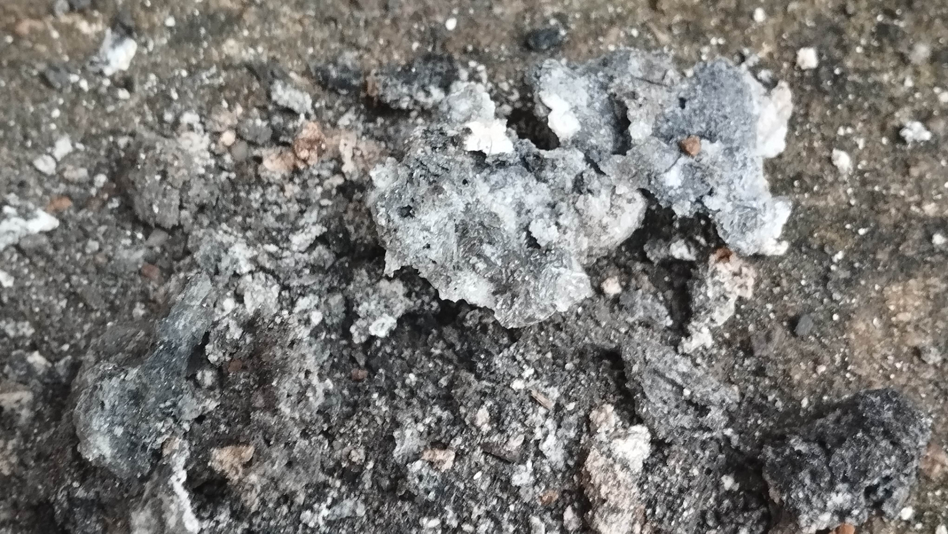

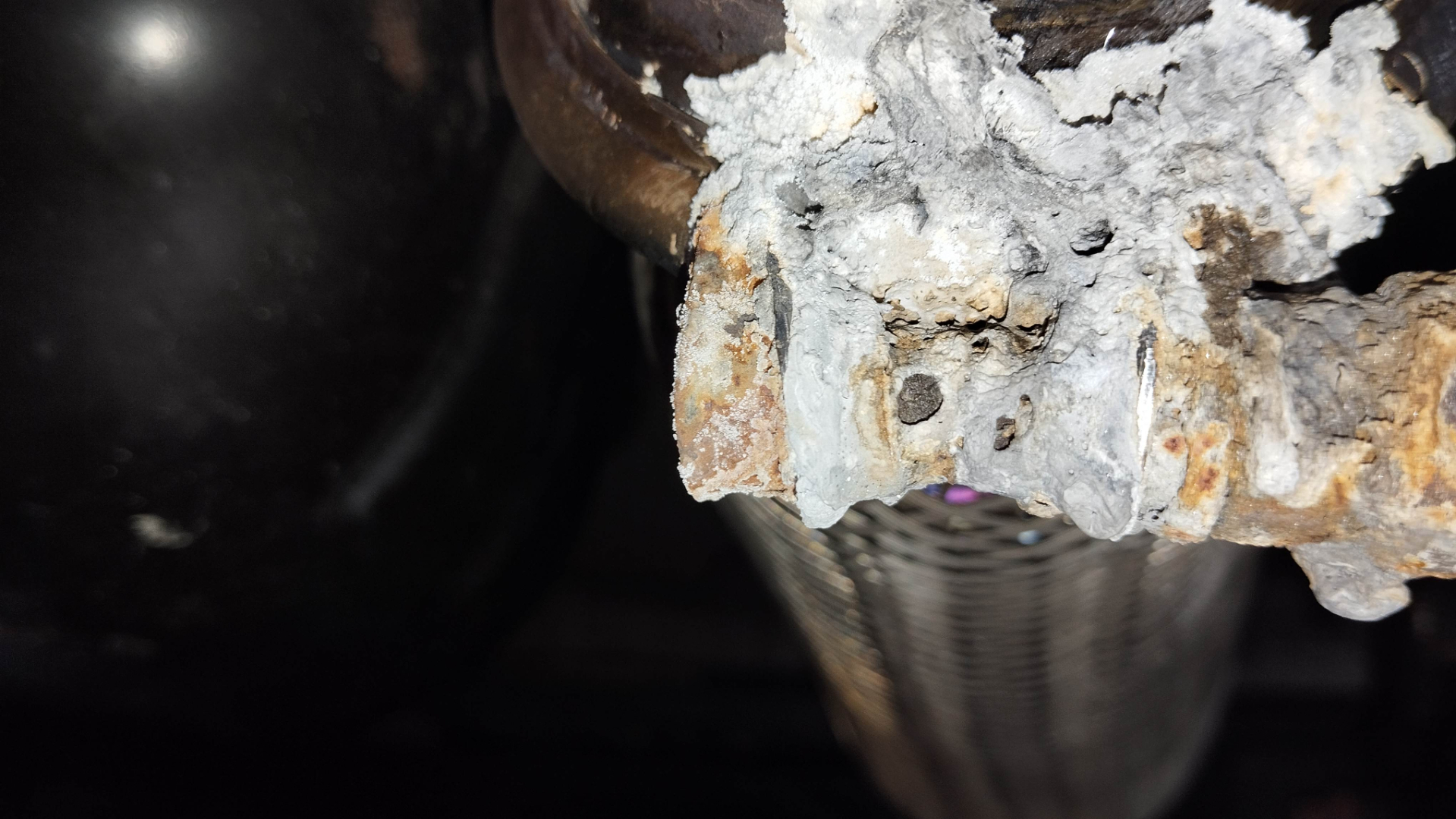

vkolo11 Posted June 3 Posted June 3 (edited) Dobrý den, taky už se asi 3 týdny trápím se závadou AdBlue P20E8 na Peugeot 308SW T9, 1,6 HDi, 88 kW, 2017, 130000km. Najezdil jsem od první signalizace závady již asi cca 1000 km. Závada několikrát zahájila odpočet k "zablokování možnosti nastartovat po 1100km" a pak se opakovaně po cca 100 až 500 km sama dočasně "vyléčila". Většinou při nebo krátce po delších jízdách (po dálnici) ... Asi měsíc před první signalizací závady AdBlue, jsem si při předchozí / nedávné výměně oleje v převodovce všiml, že na objímce výfuku před vlnovcem, která je cca 15cm za vstřikovačem AdBlue, se vytváří bílý sajrajt a hromadí se také na plastu pod motorem. Dnes jsem demontoval plast pod motorem a bylo toho to tam možná ještě víc. Můžete mi prosím poradit, kde se tam ten sajrajt bere? Může to souviset se závadou AdBlue P20E8? Dostává se to na tu objímku zevnitř nebo zvenku? Pokud zevnitř - znamená to, že docházelo k špatnému rozstřiku a místo kapiček stékala močovina jako kapalina až k té cca 15cm vzdálené objímce, a tam unikala ven a zkrystalizovala? Pokud zvenku - mám hledat nějaku prasklou trubičku nebo vadnou spojku? Je ta trubička v celé délce z plastu? Jak hledat vadné místo, když je té trubičky vidět jen kousek od toho vstřikovače? Na převodovce ani jinde v blízkosti toho vstřikovače jsem nic dalšího "bílého" nepozoroval. Nebo to s tím vůbec nesouvisí? Vstřikovač byl na pohled suchý a relativně čistý. Rozdělal jsem ho a vyčistil. Čistil jsem ho nejprve ručně - hadříkem s nějakým čističem. Pak jsem to zkoušel s ultrazvukem, ale měl jsem povolen pouze přístup do oddělené lázně, tak se mi zdálo, že to moc nepomohlo. Dotaz k čištění: pomohlo by k lepšímu výsledku aktivovat v ultrazvukové čističce elekrické otevření trysky? Můžete doporučit nějakou optimální lázeň? Děkuji a zdravím Vilém Edited June 3 by vkolo11 Upřesnění Quote
