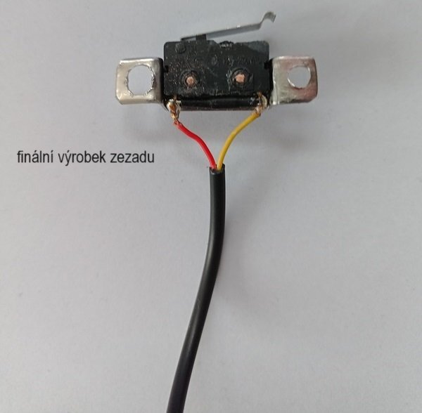

Zodiak Odesláno 5. březen 2024 Odesláno 5. březen 2024 Jelikož mě začala haluzit polička u zadního okna, jal jsem se bádat proč a zjistil jsem, že jsou vadné dva mikrospínače ze tří pod poličkou u pístku s provázkem. Mikrospínače vypadají všechny stejně, nicméně stranově se liší - jsou přichyceny dvěma trny nebo držákem, ve kterém jsou otvory pro trny a trny jsou roztavené na konci. Mikrospínače mají trny buď na levé nebo na pravé straně, proto nejdou všechny zaměnit. Použil jsem spínače ZIPPY SM-05S-04P0-Z montážní otvory mají stejnou rozteč jako trny u originálu. Jen jsou ty spínače trošku větší. Protože nemají trny, ale jen otvory, tak jsem ty trny vyrobil. Otvory mají průměr 2,5mm, trny 2,3mm. Do otvorů jsem zalepil bužírku o průměru 2,3mm, nechal jsem ji trčet z obou stran, abych mohl spínač použít jak zleva, tak zprava, na straně, kde trn nepotřebuju, bužírku uříznu. Aby mnou vyrobené trny držely tam, kde je to potřeba, do bužírky napresuju měděný drátek o průměru 1mm zašpičatěný do jehly, který bužírku roztáhne a pak to drží jak helvétská víra. Odpor 6k8 mezi nožičkami spínače je ve stahovačce ohřáté horkovzdušnou pistolí. Ve finále připájený žlutý a červený drátek ještě oblemcám tafixkou. Nadělal jsem si jich deset do foroty. OK406, pavelu96, Péťa a 2 další ohodnotil 5 Citovat

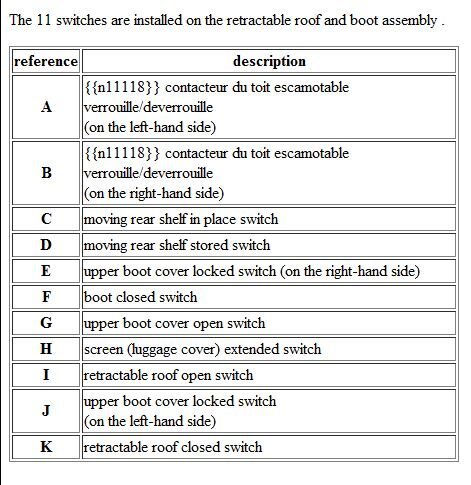

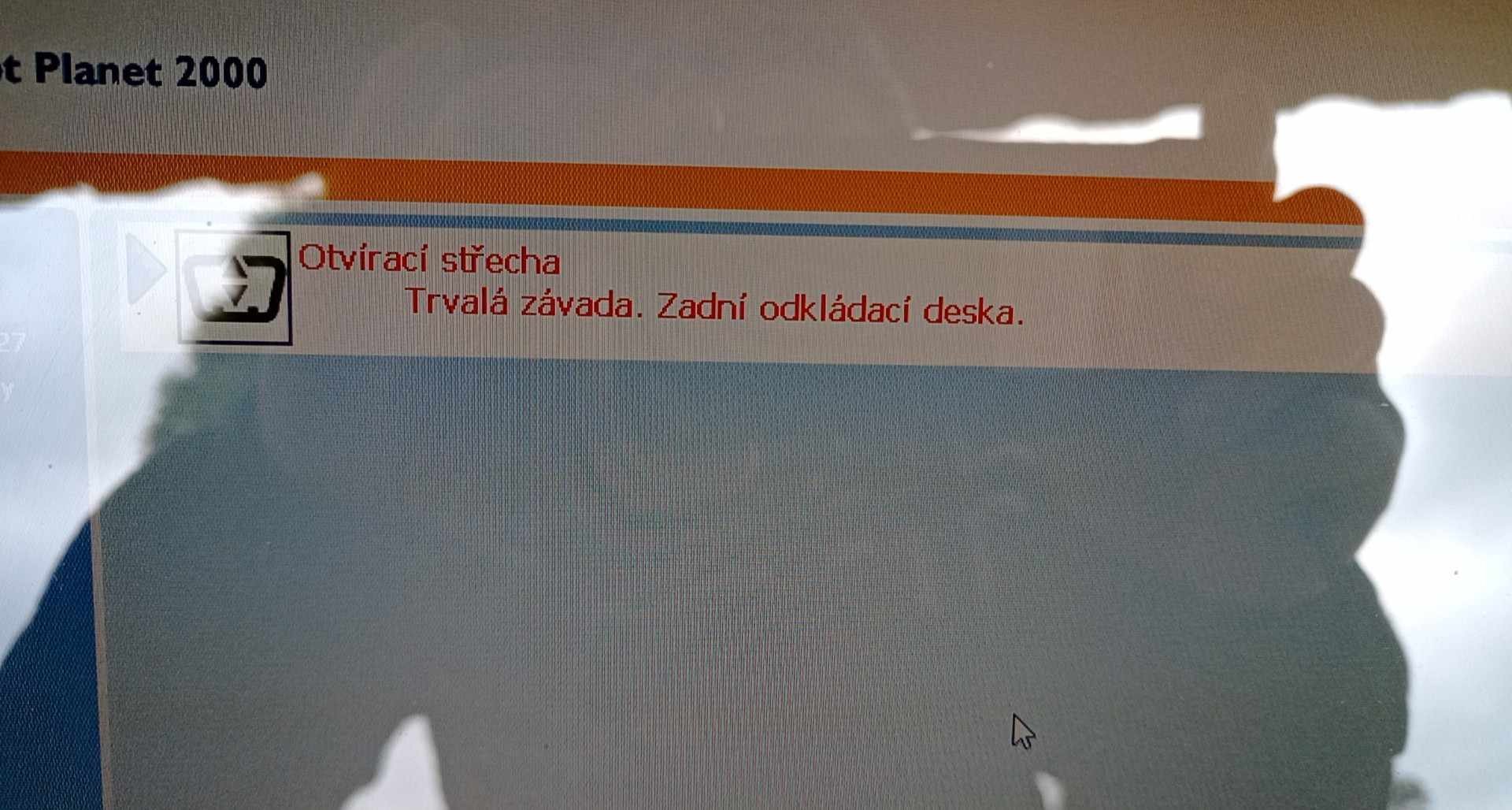

Zodiak Odesláno 10. březen 2024 Odesláno 10. březen 2024 (upraveno) Ahoj cécéčkáři. Potřebuji radu odborníka. Mikrospínače. vypadá to, že ne všechny jsou stejné. Takže, jak mě začala haluzit polička, vyměnil jsem je. No a střecha se teď nechce otevřít. Jen pípá buzireprák. PP2000 říká viz obrázek. Měnil jsem mikrospínač "C" a "D". Potřeboval bych vědět, jaký odpor tyto spínače mají v poloze ON a OFF. Roletkový mikrospínač třeba na rozdíl od ostatních v poloze OFF - rozepnuto - nekonečno, v poloze ON - zkrat - nulový odpor. Trošku jsem bádal na stránkách fóra. P607Olda měl pravdu, spínače "C,D,I" pro signál "střecha složena" a pro ovládání poličky jsou typu "sepnuto=zkrat, rozepnuto=nekonečný odpor". Upraveno 13. březen 2024 uživatelem Zodiak Citovat

Zodiak Odesláno 10. březen 2024 Odesláno 10. březen 2024 (upraveno) @P607Olda učíš starýho vorla lítat. Mám to zmáknutý jak manželku. Jen se nikde nepíše, ani v SEDRE jakou hodnotu mají jednotlivé senzory. Proto se ptám, kdo má to auto a je elektrikář a má měřák, jestli by to mohl změřit. Peugeot Planet PP2000 mě jen napíše tu závadu, hodnota tam není. Ty spínače jsou sice tři, ale u jednoho jsem si jistý, že je OK, to je ten, co střeše řekne, že je v kufru. Ty dva další mohou mít tři stavy, Zkrat, nekonečno nebo 6k8. Než bych to prokombinoval, rozdrbu dráty a úchyty. Proto se raději zeptám, než to z+k+u+r+v+í+m. Upraveno 10. březen 2024 uživatelem Zodiak Citovat
