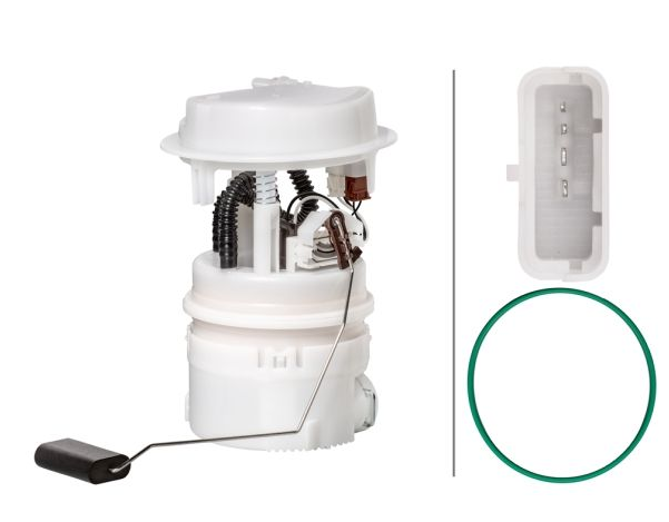

elmara Odesláno 3. červenec 2023 Odesláno 3. červenec 2023 Zdravím vás. Potřebuju vyřešit nefunkční ukazatel paliva. Panel přístrojů je verze s pouze jedním bílým 18 pinovým konektorem. Na konektoru čerpadla s plovákem mám tři vodiče, zeleno/žlutý - světle modrý - bílý. Zel./žlutý - sv. modrý jsou v pozici připojení snímače plováku, bílý není zapojen. Na konektoru budíků mám dle spojitosti zeleno/žlutý vodič, ale onen světle modrý ne. Na konektoru je pouze tmavě modrý. Není někde onen vodič ještě odbočený po cestě k budíkům? Jinak ukazatel paliva nereaguje. Po testu akčních členů přes diagnostiku reaguje a ukazuje. Sice pomaleji (líněji) než třeba ukazatel chladící vody, ale funguje. Koukal jsem do schémat, ale všude je varianta budíků se dvěma konektory, bílým a žlutým a tam nesedí ani piny konektoru a ani barvy vodičů. A ještě na schématech je vedení od plováku k budíkům dvěma vodiči přímo bez nějakého odbočení. Citovat

Ferry Odesláno 3. červenec 2023 Odesláno 3. červenec 2023 (upraveno) Na barvy dratu nekoukej. Pokud se jedna o MUX verzi (soudim podle budiku s bilym konektorem) pak informace o stavu paliva je prenasena analogove do BSI a z BSI uz po datove sbernici VAN digitalne do budiku, takze tam kontinuitu dratu nenameris. Z palivomeru jde z pozice 1 konektoru u nadrze drat cislo 433(A) do BSI jednotky do 40ti pinoveho cerneho konektoru na pozici 16. Z BSI ze stejneho konektoru, jenom je to pozice 15, je po dratu ME02 napajenej ten odporovej snimac palivomeru (pozice 6 v konektoru u nadrze) Ve schematu co mam, je drat 433 bily a drat ME02 zluty, ale to nehraje u Peugeotu roli, dulezita jsou ta cisla na dratech. Videl bych to tedy na to, ze upadl ten bily drat s cislem 433 na pozici 1 u nadrze a proto BSI nema informaci o stavu paliva. On jak ten konektor ma zatesnene vstupy proti vlhkosti, ani nemusi byt na prvni pohled znat, odkud je ten drat vytrzenej. Koukam, ze jsi z Prahy, asi bych byl schopnej ti to opravit, nove krimpovaci piny do tohodle typu konektoru myslim doma mam. Jinak co se tyka ostatnich dratu na konektoru u nadrze, zelenozluty je kostra (jedna z mala vyjimek, kdy se u Peugeotu da orientovat podle barvy dratu je, ze kostra je vzdy zelenozlutej drat) na pozici 4, ma cislo MC20J. Na pozici 3 je pak bezovy drat cislo 1235, coz je +12V pro motor cerpadla paliva, tenhle drat jde z BSM jednotky (jednotka pojistek v motoru vedle akumulatoru) a napeti na nem se objevi, kdyz jsou splneny podminky pro startovani a beh motoru (immobilizer, cidlo otacek motoru apod.) Upraveno 3. červenec 2023 uživatelem Ferry pavelu96 a inoxing ohodnotil 2 Citovat

elmara Odesláno 4. červenec 2023 Autor Odesláno 4. červenec 2023 V 3. 7. 2023 at 10:37, VojtouNerCZ napsal: Když měříš plovák, mění odpor? Plovák jsem měřil a ukazuje několik desítek Mohm. Tak že je problém i v něm. Zkusím ho rozebrat a vyčistit. Citovat
Ferry Odesláno 4. červenec 2023 Odesláno 4. červenec 2023 tak mozne je to taky, ze se v tom nekdo vrtal a dal tam jinej typ plovaku. Napis VIN kod a muzu se podivat, jake presne originalni cislo dilu tam ma byt. S tim bilym dratem jsem to spatne pochopil, myslel jsem, ze je z konektoru vytrzen, ted jsem pochopil, ze teda nema protipin v plovaku, jo? to by nahravalo tomu, jak rikas, pouzity jiny spatny plovak. Jo, ten 433A se cestou nekde ve svazku meni na 433, nevim presne, z jakeho duvodu, ve schematu je tam naznacen bod spojeni, ale vstupuje a vystupuje pouze jeden vodic (nekdy v tomhle bode spojeni dochazi k rozvetveni vodicu, ale to by tam bylo v tom schematu nakresleno vice dratu, asi nejakej vyrobni duvod) BSI ma dole na svem drzaku takove dve bile packy, ty se pootoci o 90° a BSI pak sjede o kousek niz a vyklopenim se pak vyhakne z horniho zaveseni. Konektory na ni je ale dobre odpojovat s odpojenou baterii (a baterii odpojit alespon po 10min vypnuteho zapalovani, aby vsechny jednotky v aute usnuly) inoxing ohodnotil 1 Citovat
inoxing Odesláno 4. červenec 2023 Odesláno 4. červenec 2023 Jestli nameris na plovaku hodnoty jen v mega ohmech, tak je to spatny plovak. Na plovaku se pohybuje normalni hodnota v stovkach ohm. jarokare ohodnotil 1 Citovat

jarokare Odesláno 5. červenec 2023 Odesláno 5. červenec 2023 Ahoj , zelenožlutý vodiče mají spojitost po celým autě , jsou to kostry , takže se ti budou jevit jako spojený , to je normální a v tom vědu nehledej . Na plováku mezi pinem 5 a 6 bys měl naměřit odpor mezi 50 Ω a 350 Ω , jestli je tam něco jinýho , je špatnej plovák , jak psl kolega výše . Péťa a inoxing ohodnotil 2 Citovat
Ferry Odesláno 5. červenec 2023 Odesláno 5. červenec 2023 (upraveno) tak podle VIN tam patri 1525 Y1, konektor by mel vypadat takto: https://ceskedily.cz/vyhledavani?filter=cHJvZHVjdFR5cGUlNUIwJTVEPTYwNA%3D%3D&search=1525+Y1 Upraveno 5. červenec 2023 uživatelem Ferry inoxing a Péťa ohodnotil 2 Citovat
elmara Odesláno 5. červenec 2023 Autor Odesláno 5. červenec 2023 Tak jsem zkoušel následující. Pozice 1 u plováku bílý/zelený vodič 16 u BSI průchozí. Pozice 6 u plováku zeleno/žlutý vodič 15 u BSI také průchozí. Tak jako tak konektor plováku má zapojeny pozice 5 a 6. Zkoušel jsem testerem měnit odpor a žádná reakce budíku paliva. Ale je zvláštní, že někdy sám od sebe vyskočí na třičtvrtě nádrže a neustále drží tuto pozicí. Pak prý časem sám spadne k nule. Tady jsou fotky budíku a konektoru plováku. Citovat
Havlicek.Lukas Odesláno 5. červenec 2023 Odesláno 5. červenec 2023 nejak sem nepochopil cop si meril ale ciste jednoduse pri odpojenem plovaku a zapnutem zapalovani musi rucicka ukazat plnou/nebo prazdnou tim bych vzal odpor kolem 150 ohmu a mel by ukazat cca polovinu (chytra knizka tvrdi ze 30 -330 je rozsah toho meraku (50 -350 ??? ) - to jde zmerit) inoxing ohodnotil 1 Citovat
elmara Odesláno 5. červenec 2023 Autor Odesláno 5. červenec 2023 Odpojil jsem plovák a ručka při zapnutém zapalování nic. Pak jsem připojil simulátor s potenciometrem a zkoušel měnit odpor a nic. Pak zničeho nic se ručka dostane jako na obrázku a nespadne. Citovat

elmara Odesláno 5. červenec 2023 Autor Odesláno 5. červenec 2023 Auto už takhle přišlo. Na konektoru dle foto výše je spojení na zeleno/žlutém a světle modrém vodiči s piny plováku. Ale do BSI je spojení zeleno/žlutého a bílého vodiče. K tomu navíc hodnota na plováku je několik desítek Mohm. Citovat
elmara Odesláno 6. červenec 2023 Autor Odesláno 6. červenec 2023 Tak jsem zapojil konektor plováku správně a diagnostika mi hlásí otevřený obvod palivového čerpadla. Když chci chybu smazat, tak mi hlásí že nejsou detekovány žádné chybové kódy. V měřených hodnotách je hodnota u plováku Ivalid value. Citovat
inoxing Odesláno 6. červenec 2023 Odesláno 6. červenec 2023 (upraveno) Plovak KO, pokud meris na plovaku miliony ohmu (a meris to spravne). Uz jsme ti to tady psali. Pokud nekdo prepojoval piny v konektoru, tak je napinuj spravne a dej druhej plovak. Ale pokud piny z konektoru nekdo vypichuje, tak to vetsinou jde poznat (obvzlast, pokud nevi co dela). Pokud do konektoru nikdo nehrabal, tak zapojeni bylo spravne a mel bys to vratit do stavu originalu. Upraveno 6. červenec 2023 uživatelem inoxing Citovat
elmara Odesláno 8. červenec 2023 Autor Odesláno 8. červenec 2023 Já jsem ten plovák původně špatně měřil. Druhé měření mi ukázalo 247 Ohm. Na netu jsem koukal, že prodávají minimálně dva druhy plováků na tohle auto. Jeden má snímač zapojený mezi piny 1 a 6 ten druhý mezi 5 a 6. Teď už je konektor přizpůsobený správně, ale stejně nic ručička neukazuje. Spojitost obou vodičů je zkontrolována až do BSI Citovat
