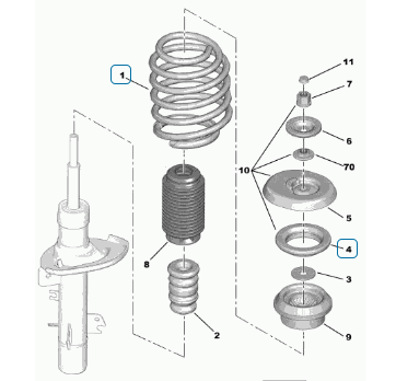

Guest Rudo08 Odesláno 5. duben 2023 Odesláno 5. duben 2023 (upraveno) Zdravim,praskla mi pružina vpredu na ľavej strane, čo všetko treba vymenit ?pružiny ľ+p.. horné uloženie tlmičov,ďalej tanier pružiny a este?Stačí objednať pružiny a komponenty podľa oem čísla?a posledná otázka treba robiť geometriu po výmene pružín?Dik. Upraveno 5. duben 2023 uživatelem Rudo08 Citovat
ozzy56 Odesláno 5. duben 2023 Odesláno 5. duben 2023 horní uložení se nemění vždycky, musí se zkontrolovat v jakém je stavu--zda není prasklé atd., hlavně se musí vyměnit ložisko , zkontrolovat v jakém stavu jsou ty plastové misky na konci pružiny atd., udělal bych potom sbíhavost před. kol, nic jiného se tam seřídit nedá Citovat

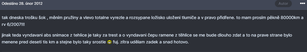

Pe.Tr Odesláno 5. duben 2023 Odesláno 5. duben 2023 jenže většinou pružina praskne protože ložisko se už netočí . na mé 207 jsem ve 70 tisících měnil pružiny za snížené origo weitec a při rozebírání tlumičové jednotky byli obě ložiska těsně před smrtí , jako fakt mě to tenkrát překvapilo ale nebylo to naštěstí za moc peněz. Citovat

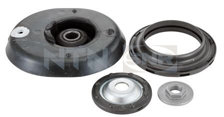

Guest Rudo08 Odesláno 5. duben 2023 Odesláno 5. duben 2023 Tie loziska sa dajú kúpiť aj samostatne alebo treba kúpiť celé to uloženie tlmicov s ložiskami? Citovat
VojtouNerCZ Odesláno 5. duben 2023 Odesláno 5. duben 2023 Jde i jen ložisko ale když už to máš venku udělej komplet. Je to stará vrána, ta guma už nebude nic moc. Citovat

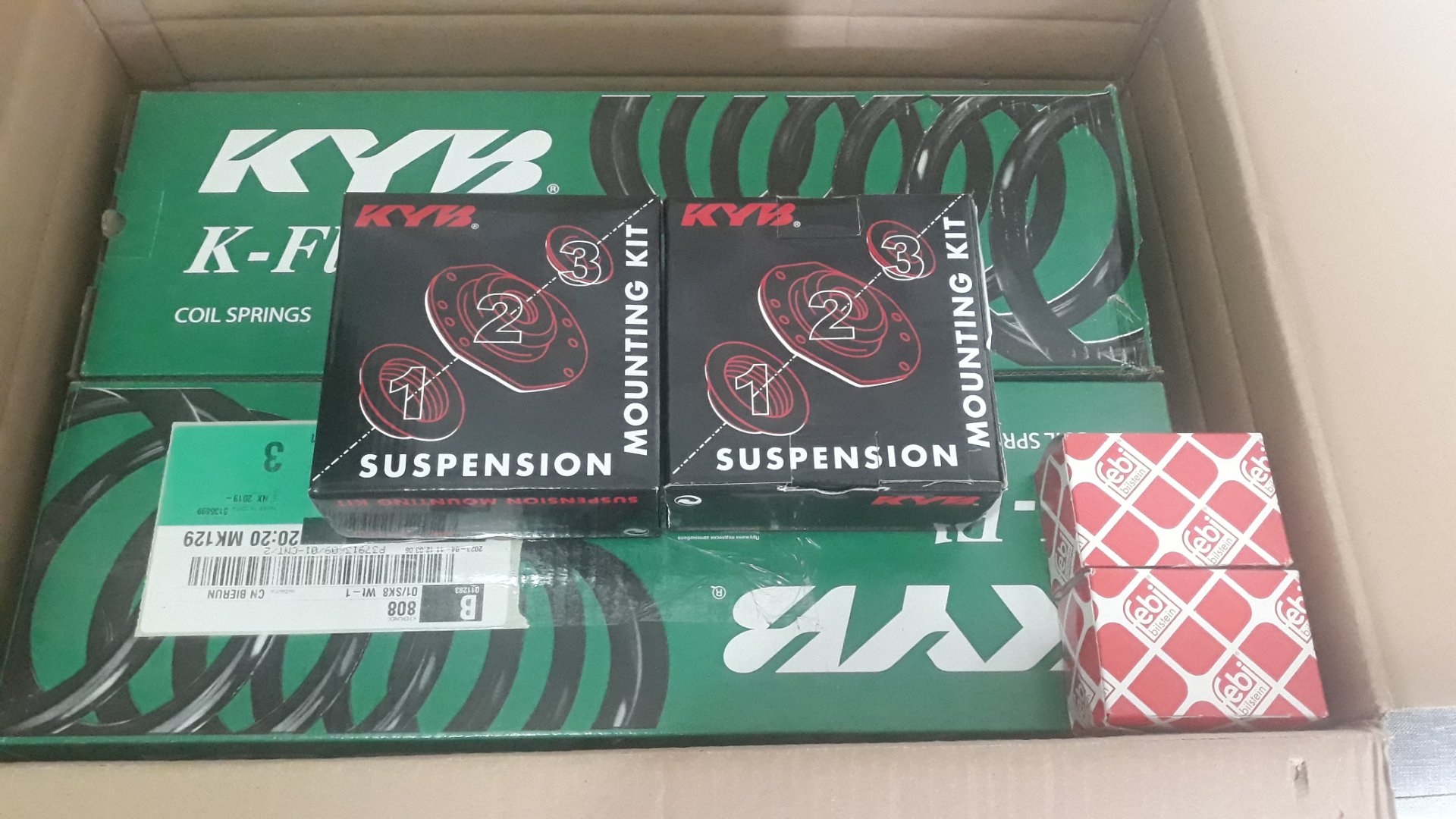

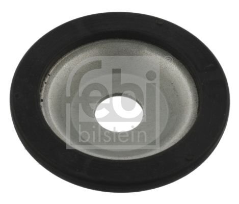

Guest Rudo08 Odesláno 5. duben 2023 Odesláno 5. duben 2023 Dik predbežný rozpočet na mnou objednané náhradné diely sú nasledovne pružiny KAYABA RH3537 pár 65.40(1530czk) Horné uloženie s ložiskami SNR 2kusy 35.70(836czk) tanier pružiny FEBiBilstein 2kusy 8.80eur(200czk) predbežné náklady na prácu cca 100eur(2340czk) Dokopy cca 210eur(5000czk) Citovat

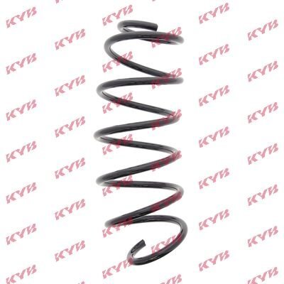

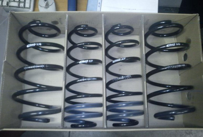

VojtouNerCZ Odesláno 5. duben 2023 Odesláno 5. duben 2023 Koukám to má debilněji tvarovanou pružinu než 307 xD Citovat

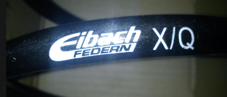

Pe.Tr Odesláno 5. duben 2023 Odesláno 5. duben 2023 (upraveno) před 3 hodinami, VojtouNerCZ napsal: Koukám to má debilněji tvarovanou pružinu než 307 xD to bude nejaky uni obr , jsou normalne rovné , tohle jsou ty snizene origo a ne weitec ale eibach -35/-35, weitec jsem mel na 406break . Upraveno 5. duben 2023 uživatelem Pe.Tr Citovat
Vena garážmistr Odesláno 5. duben 2023 Odesláno 5. duben 2023 Jenom se zeptám proč jsi nevzal horní uložení také KAYBU? A ve 210 tis. km bych se asi moc nerozmýšlel a pokud bych plánoval to auto provozovat dlouhodoběji tak bych když už to budu rozhazovat vyměnil i tlumiče. Protože nevěřím že by v těch kilometrech byli tlumiče v nějak dobré kondici. Citovat
Pe.Tr Odesláno 5. duben 2023 Odesláno 5. duben 2023 @Rudo08 našel jsem z té doby můj příspěvek když jsem to měnil , tak ať si připravený Citovat
Guest Rudo08 Odesláno 5. duben 2023 Odesláno 5. duben 2023 (upraveno) Áno možno zoberiem to horné uloženie tiež Kayabu.(zatial som neobjednaval čakám ešte na správu od známeho ktorý robí auta a skúsi mi to nejak výhodne nacenit materiál plus praca. poprípade to budem objednávať ja ak bude u neho tá cena vyššia. . čo sa týka tlmičov pozeral to mechanik a sú v dobrom stave,už boli určite menené...na servisnej prehliadke v Peugeote v lete 2022 bol ich stav tak 70% neviem či je to na výmenu?Zatiaľ nič netečie je to suché...jazdné vlastnosti ok Upraveno 5. duben 2023 uživatelem Rudo08 Citovat

Guest Rudo08 Odesláno 15. duben 2023 Odesláno 15. duben 2023 (upraveno) Taak diely sú doma môzem do servisu...pružiny Made in Czech Horné ulozenie Made in India...tanier pružiny mám 2krat boli aj súčasťou horného uloženia... ...cena dielov aj s poštovným 120eur Upraveno 15. duben 2023 uživatelem Rudo08 Citovat
Guest Rudo08 Odesláno 20. duben 2023 Odesláno 20. duben 2023 Taak pružiny vymenené tiež horné uloženie tlmicov a nejaké podložky ktoré boli už rozpadnuté... Pružiny že boli zapečené a bolo s tým dosť práce, cena práce sa navýšila z pôvodných 60eur na 120eur.. pružina ktorá praskla prerazila horné uloženie a bola opretá o kasnu...tlmiče ok aj všetky tesnenia,Dokopy má to vyšlo 250eur(5870czk)..Neviem či treba robiť geometriu po výmene pružín?Auto neťahá do strany volant netrasie..vyzerá že všetko ok Citovat
