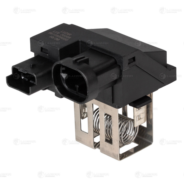

1peter Odesláno 6. červen 2023 Autor Odesláno 6. červen 2023 Ahoj Jaro relé spína ale ventilátor nepustí prosím ťa nemáš schému zapojenia ventilátora môj mechanik to nevie nájsť. Moc mi stím pomôžeš . Ďakujem Ahoj som tu zas môj mechanik je v koncoch nevie čo by mal ešte spraviť. Snímač ok relé ok poistky ok kabeláž ok vymenil aj druhý ventilátor ale aj tak sa nespustí na malú rýchlosť . Stále to vyhadzuje tu istú chybu. Nenapadá vás niečo nové.Dakujem za info. Citovat
jarokare Odesláno 6. červen 2023 Odesláno 6. červen 2023 Jestli nslyšíš relé , že spíná , ale ventilátor se nerozeběhne , tak je ten modul špatnej . na to nepotřebuješ schéma (mimochodem popis vodiče ovládání malý rychlosti jsem ti psal na předchozí straně) pavelu96 ohodnotil 1 Citovat

jarokare Odesláno 6. červen 2023 Odesláno 6. červen 2023 Tak ještě jednou , pořád píšeš relé , tak doufám , že myslíme oba to samý (modul rychlostí ventilátoru - viz obr) v tom modulu jsou dvě relé (malá a velká rychlost) má jeden silovej přívod (ten je v pořádku , když velká rychlost jde) a ovládání , který funguje taky , když velká rychlost jde a u malý rychlosti slyšíš relé - to napájí ventilátor přes odporovou spirálu s ochrannou diodou , takže je buď vadný relé v tom modulu , spálená spirála nebo dioda a taky může být studeňák na tišťáku toho modulu . Nepíšeš , jestli mechanik ten modul měnil za novej nebo jinej , kterej někde našel v ponku (tam bych věřil tomu , že vyměnil špatnej za špatnej , protože ty moduly často odchází) , jestli novej , tak reklamovat , jestli ho někde vyhrabal , tak koupit novej . pavelu96 a Péťa ohodnotil 2 Citovat
1peter Odesláno 7. červen 2023 Autor Odesláno 7. červen 2023 Ak menil iné relé stačilo by vymeniť to čo je je na obrázku. Citovat
