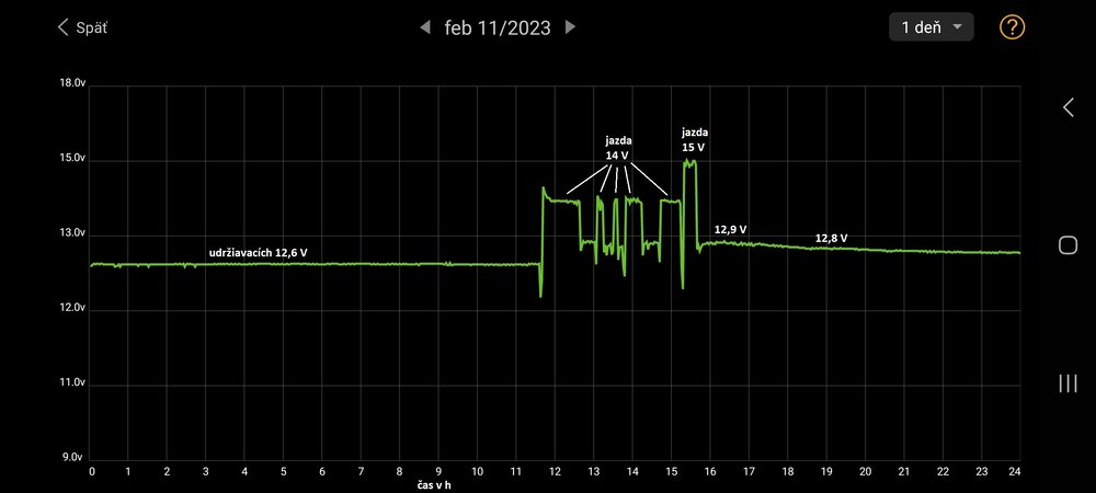

Akoc Odesláno 13. únor 2023 Odesláno 13. únor 2023 (upraveno) Kľudový odber takmer 0,1 A je neprijateľne vysoký. Napr. 60Ah batériu v 100% stave by to vybilo za 600 h, teda za 3 až 4 týžne. A pod neželaných 12,4 V sa takto batéria dostane za pár desiatok hodín. Už som to písal v inom vlákne, že inteligentné dobíjanie v mojom aute spôsobovalo, že batériu po jazdení som nemal ani zďaleka nabitú. Auto v záruke, tak som šiel do autor. servisu. Výsledok (aspoň tak mi to povedal prij. technik) bol, že nabíjací systém auta bol v poriadku a batériu len dobili. Odvtedy však auto počas jazdy stále nabíja cca 14,0 V, občas pár desiatok minút 15 V, teda inteligentné nabíjanie je výrazne potlačené. Vysvetľujem si to tak, že museli niečo nastaviť cez diagnostiku. Prikladám graf z kontinuálneho merania napätia na póloch batérie v odstavenom vozidle a počas včerajších jázd. Upraveno 13. únor 2023 uživatelem Akoc inoxing ohodnotil 1 Citovat
Gorky13 Odesláno 14. únor 2023 Autor Odesláno 14. únor 2023 Ako som písal vyššie CELKOVÁ spotreba auta (nie len alarmu) v klude je 90mA, z toho alarm cca 7mA (teda podľa popisu, ale ešte to preverím real..), zaujímalo by ma koľko reálne majú ostatné autá spotrebu. Graf z kontinuálneho merania napätia - ako resp. čím si meral? Citovat
