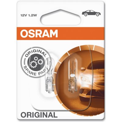

Radek Hurvajz Odesláno 4. únor 2023 Sdílet Odesláno 4. únor 2023 (upraveno) Jsou tam celosklo žarovky W1,2W, někde tu byl i navod na rozborku Upraveno 4. únor 2023 uživatelem Radek Hurvajz Citovat Odkaz ke komentáři Sdílet na ostatní stránky More sharing options...
Guest Rudo08 Odesláno 4. únor 2023 Sdílet Odesláno 4. únor 2023 (upraveno) Nevymienaj tie ziarovky podľa toho poľského videa vyššie...dokopy to dáš tazsie ako sa rozoberá...treba vybrať celý panel a tak vymenit ziarovky.Idu tam tie celosklenky ako bolo spomenuté vyššie tieto: Upraveno 4. únor 2023 uživatelem Rudo08 Citovat Odkaz ke komentáři Sdílet na ostatní stránky More sharing options...
