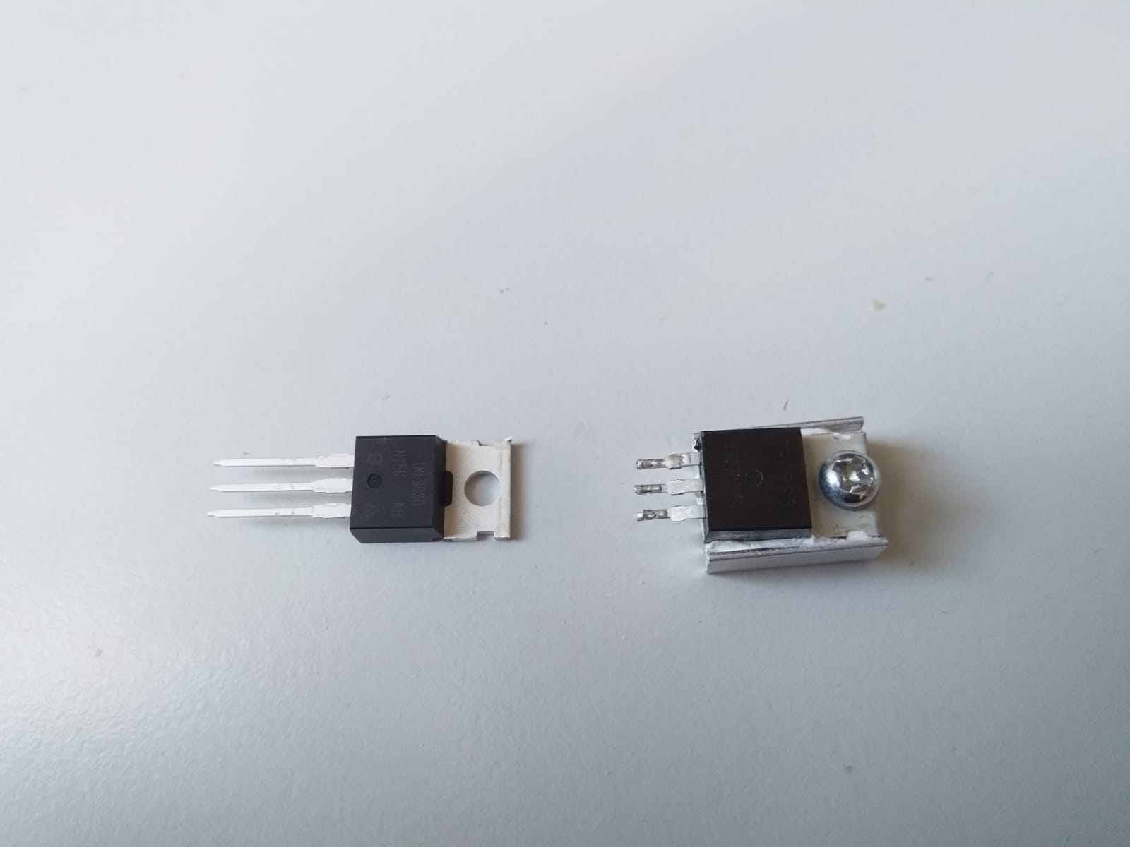

MJSytic Odesláno 8. únor 2023 Autor Sdílet Odesláno 8. únor 2023 Tak pokud by se ti chtělo, tak Kam a v kolik to chceš donést? Dnes jsem odborně odletoval tranzistor a došel koupit k odborníkům za 18Kč nový. Na něj jsem odborně umístil chladič z toho starého a následně jej znovu odborně připájel. Nicméně i přes veškerou odbornost je nabíječka stále mrtvá. Ale vím jistě, že mojí nedostatečnou odborností to není BubakGS a Péťa ohodnotil 2 Citovat Odkaz ke komentáři Sdílet na ostatní stránky More sharing options...
PítrR Odesláno 8. únor 2023 Sdílet Odesláno 8. únor 2023 Dnes budu v práci asi do pěti. Zítra mám volno. Můžu se zeptat podle čeho si ten transistor kupoval? Nemám u sebe brejle ale přečetl sem irf9630 to je mosfet. Na výstupu bych tenhle typ nečekal. Na tom starým tr. bylo jaké označení? Citovat Odkaz ke komentáři Sdílet na ostatní stránky More sharing options...
Péťa Odesláno 8. únor 2023 Sdílet Odesláno 8. únor 2023 Jestli to je MOSFET, tak ho na 80% odpálil pájením Ale taky nevím, proč by jako spínací prvek na výstupu nabíječky byl MOSFET Citovat Odkaz ke komentáři Sdílet na ostatní stránky More sharing options...
MJSytic Odesláno 8. únor 2023 Autor Sdílet Odesláno 8. únor 2023 IRF9630 IR R812L B9P0 @PítrR Hodíš mi prosím do SZ adresu? Jak jsem to měl připájet, abych to neodpálil? Citovat Odkaz ke komentáři Sdílet na ostatní stránky More sharing options...

MJSytic Odesláno 24. únor 2023 Autor Sdílet Odesláno 24. únor 2023 Tak jen hlásím, že nabíječka úspěšně opravena. Znovu se potvrdilo že: "Na každú robotu je nám treba špecialistou.” Děkuji @PítrR za opravu PaKr, radim.1008, BubakGS a 3 další ohodnotil 6 Citovat Odkaz ke komentáři Sdílet na ostatní stránky More sharing options...
BubakGS Odesláno 24. únor 2023 Sdílet Odesláno 24. únor 2023 ..co to nakonec bylo - ten tranzistor? Citovat Odkaz ke komentáři Sdílet na ostatní stránky More sharing options...
