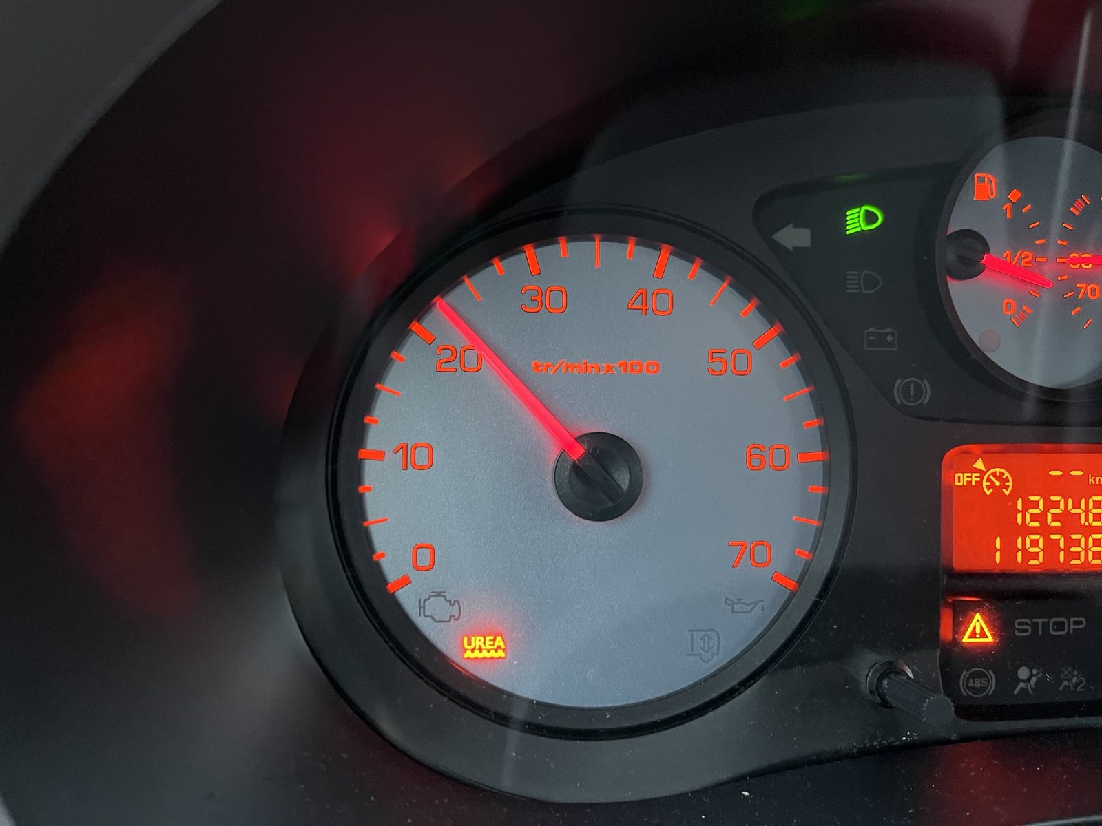

Petr Strnad 184 Odesláno 23. leden 2023 Odesláno 23. leden 2023 (upraveno) Ahoj,mám na peugeot partner problém je to r.v2016 1.6hdi 88kw najeto 119t. Pred 14 dny se rozsvítil motor, vlnovka urea, a žlutý trojúhelník ihned bylo doplněné ADB okolo 3l (na max)vic se nevešlo podle diagnostiky špatný Nox čidlo bylo vyměněno (original) kontrolka mororu zhasla zůstala UREA po adaptací Nox zhasla a vše ok. Po ujetí asi 500 km zase sviti UREA a žlutý trojúhelník.Napadlo mně jestli to nemůže byt prazdna nádrž aditiv? JE TO MOŽNÉ?Nevim jak se to ma chovat když dochází. Ma někdo nápad?Četl jsem ze to může být nádrž ADB ale nechtel bych hned měnit jestli to neni ona nebo jak zjistím jeji funkčnost? Je mi divné že by NOX A PO 500KM NÁDRŽ ADB? Upraveno 23. leden 2023 uživatelem Petr Strnad 184 Citovat

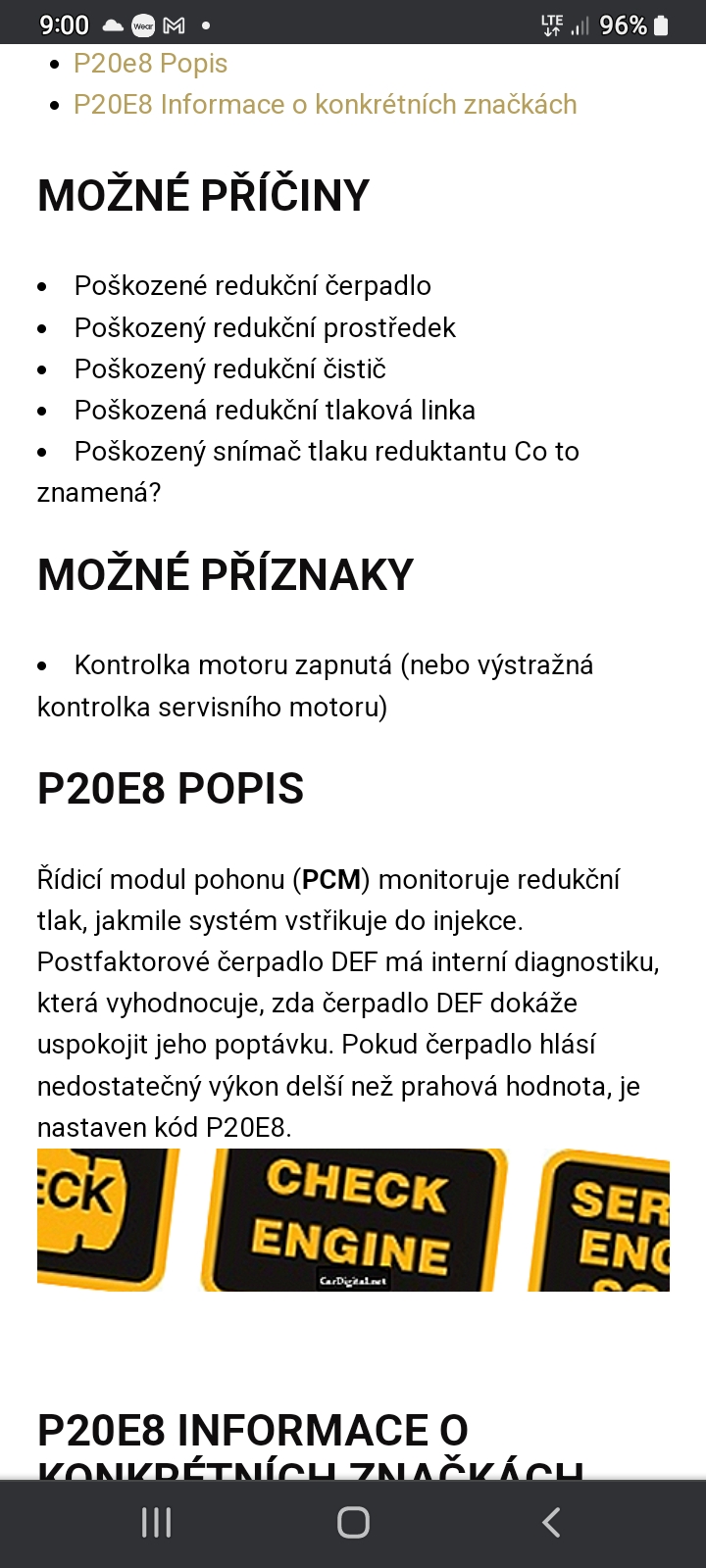

Petr Strnad 184 Odesláno 24. leden 2023 Autor Odesláno 24. leden 2023 No tak jsem dnes zkusil přečíst diagnostiku LAUNCH a je tam chyba P20E8 je to špatný tlak močoviny tak to vypadá na nádrž ještě zkusím peugeot servis . Citovat
