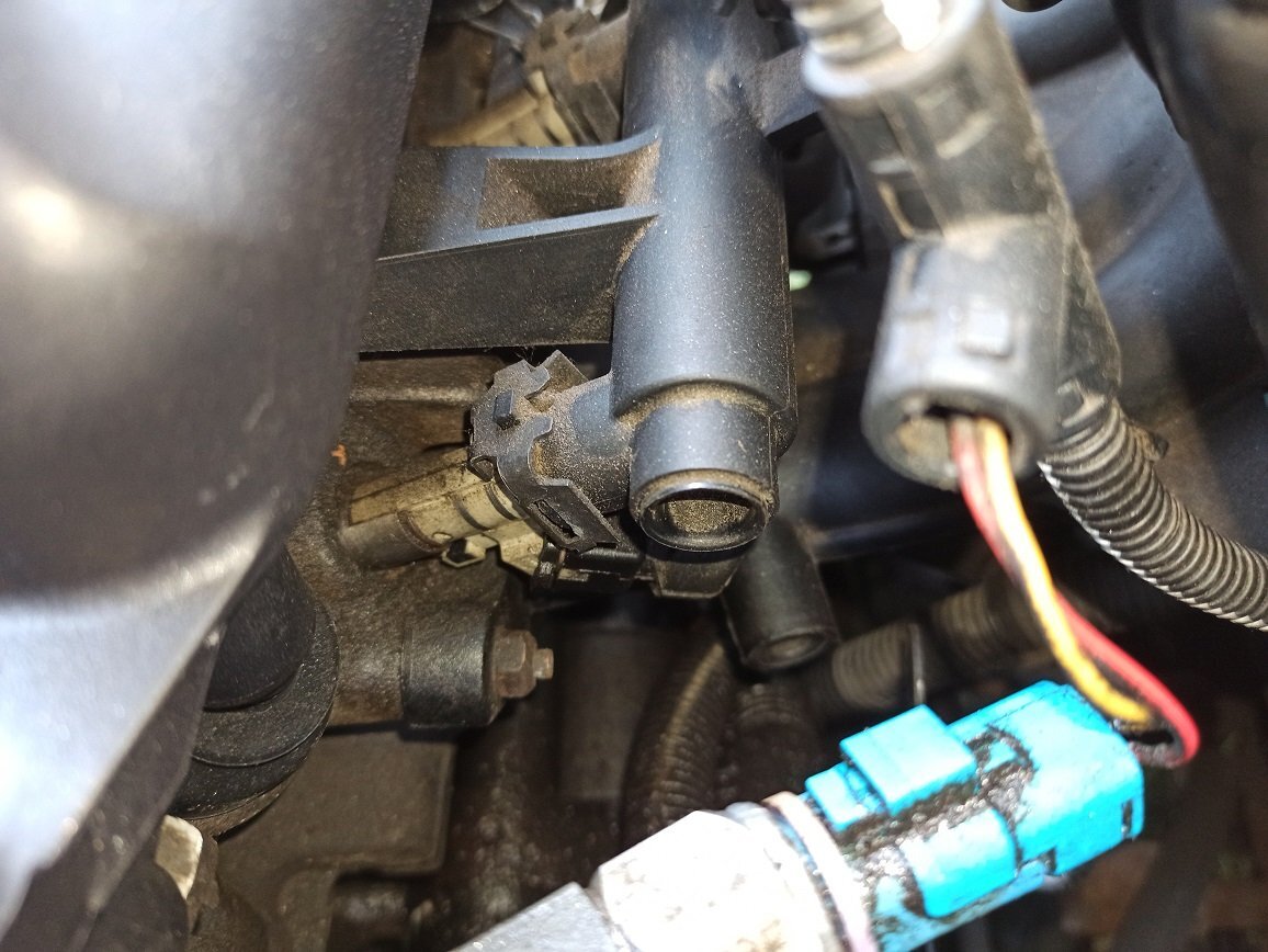

dracekvo Odesláno 19. leden 2023 Sdílet Odesláno 19. leden 2023 Mám takový dotaz, který jsem přes google nedohledal a ani tady jsem o něm nic nenašel. Jak na 206 1.4i 55kW změřit tlak paliva? Do vstřikovací lišty vede palivo přes rychlospojku. Kde, nebo jak se napojit s budíkem, abych si zkontroloval tlak na vstřikách? Taky mám poddotaz k regulátoru tlaku paliva. V rozpadu nikde o něm nic není. Ten je součástí čerpadla? Takže bych tlak mohl změřit na výstupu z čerpadla u nádrže pod sedačkou, ale tam jsou taky ty rychlospojky. Díky Citovat Odkaz ke komentáři Sdílet na ostatní stránky More sharing options...

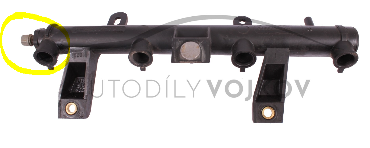

VojtouNerCZ Odesláno 19. leden 2023 Sdílet Odesláno 19. leden 2023 Nemá to na vstřikovací liště takový šroubení, jako je třeba na EWčku? Citovat Odkaz ke komentáři Sdílet na ostatní stránky More sharing options...
jarokare Odesláno 19. leden 2023 Sdílet Odesláno 19. leden 2023 Ventil na konci lišty nebo měřák s Tčkem a rychlospojkama . Jestli není regulátor na liště , tak je součástí čerpadla . Citovat Odkaz ke komentáři Sdílet na ostatní stránky More sharing options...

dracekvo Odesláno 11. březen 2023 Autor Sdílet Odesláno 11. březen 2023 Koukal jsem na to a u mě není žádná možnost připojení z prava. Je tam jen nějaká záslepka či co. Jakou má peugeot rychlospojku? Tuto? https://www.aliexpress.com/item/4000115037503.html Citovat Odkaz ke komentáři Sdílet na ostatní stránky More sharing options...
jarokare Odesláno 11. březen 2023 Sdílet Odesláno 11. březen 2023 Tak potom musíš mít budík s T kusem , kterej vsadíš mezi přívod a rampu . Citovat Odkaz ke komentáři Sdílet na ostatní stránky More sharing options...
