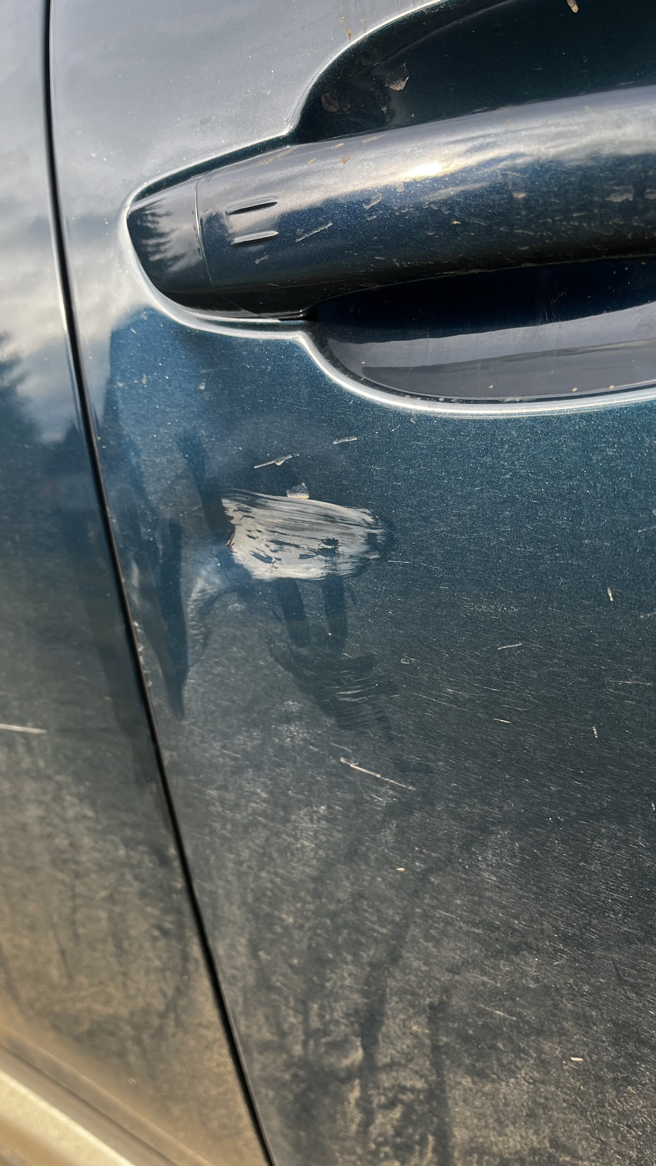

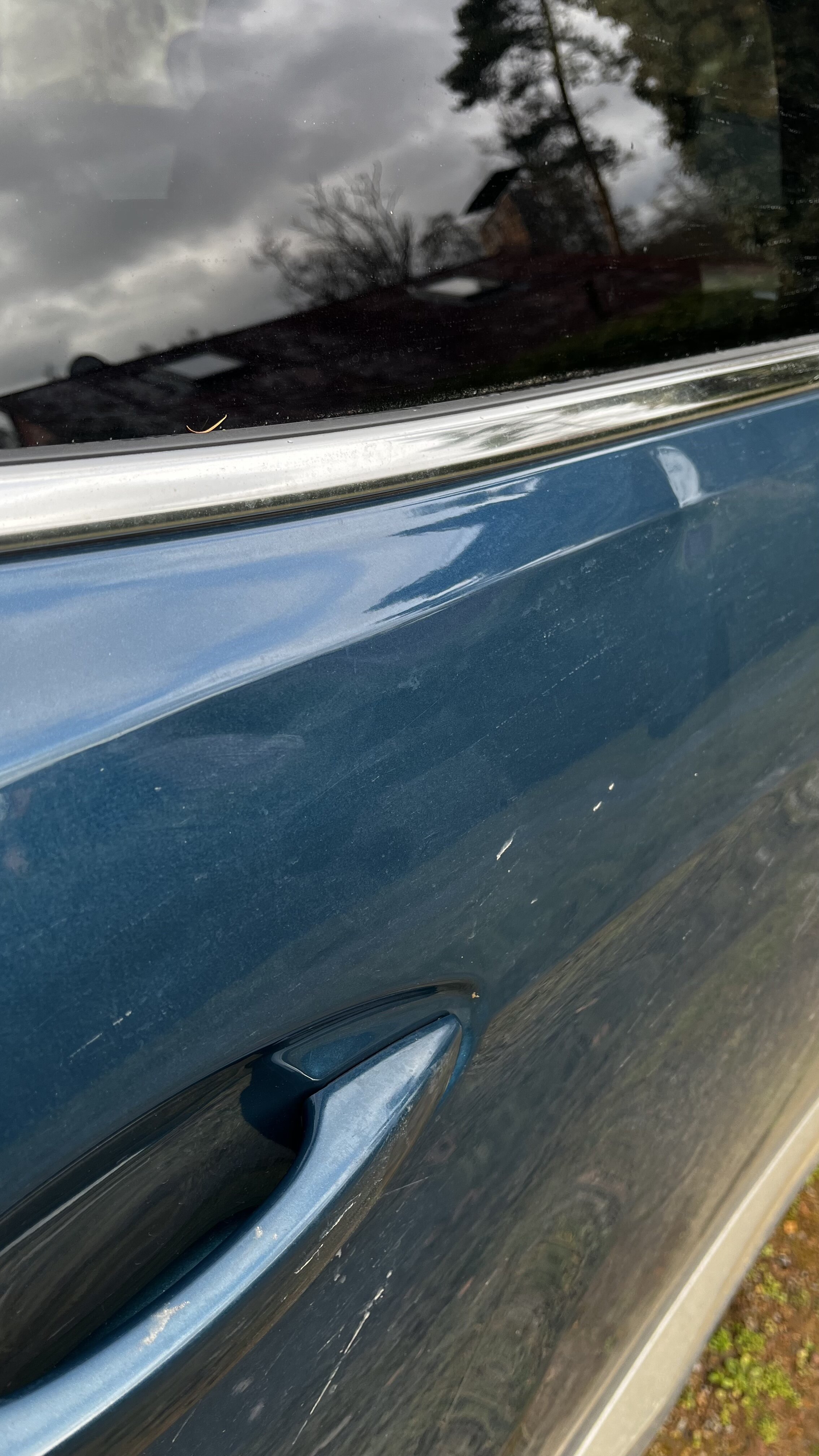

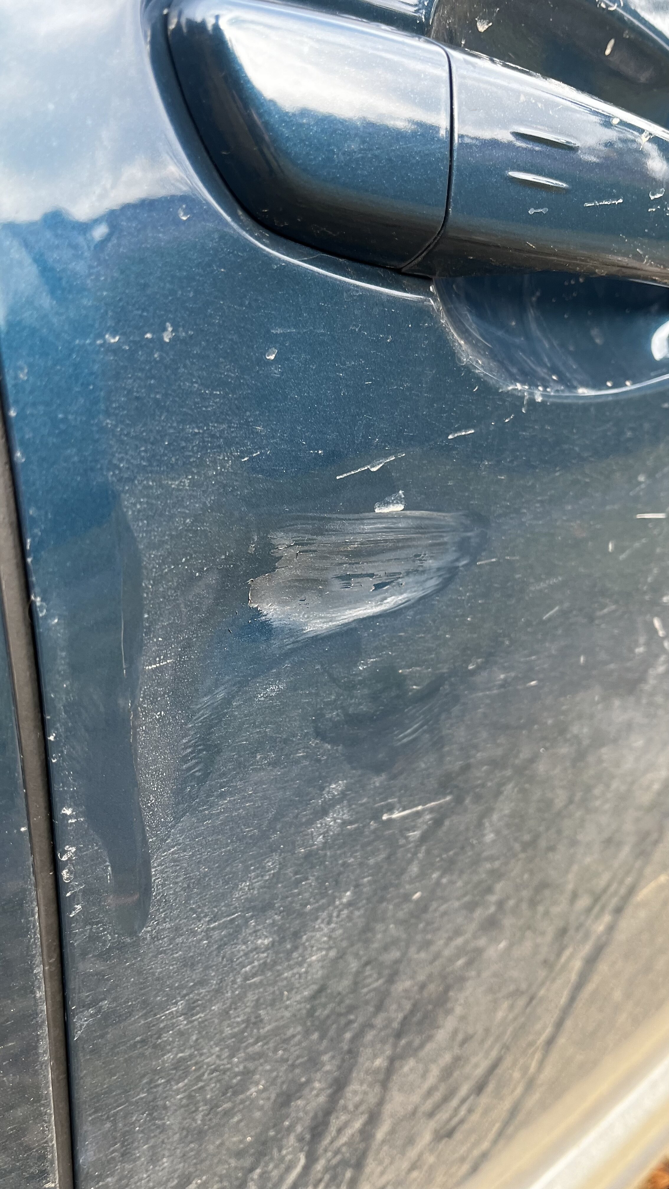

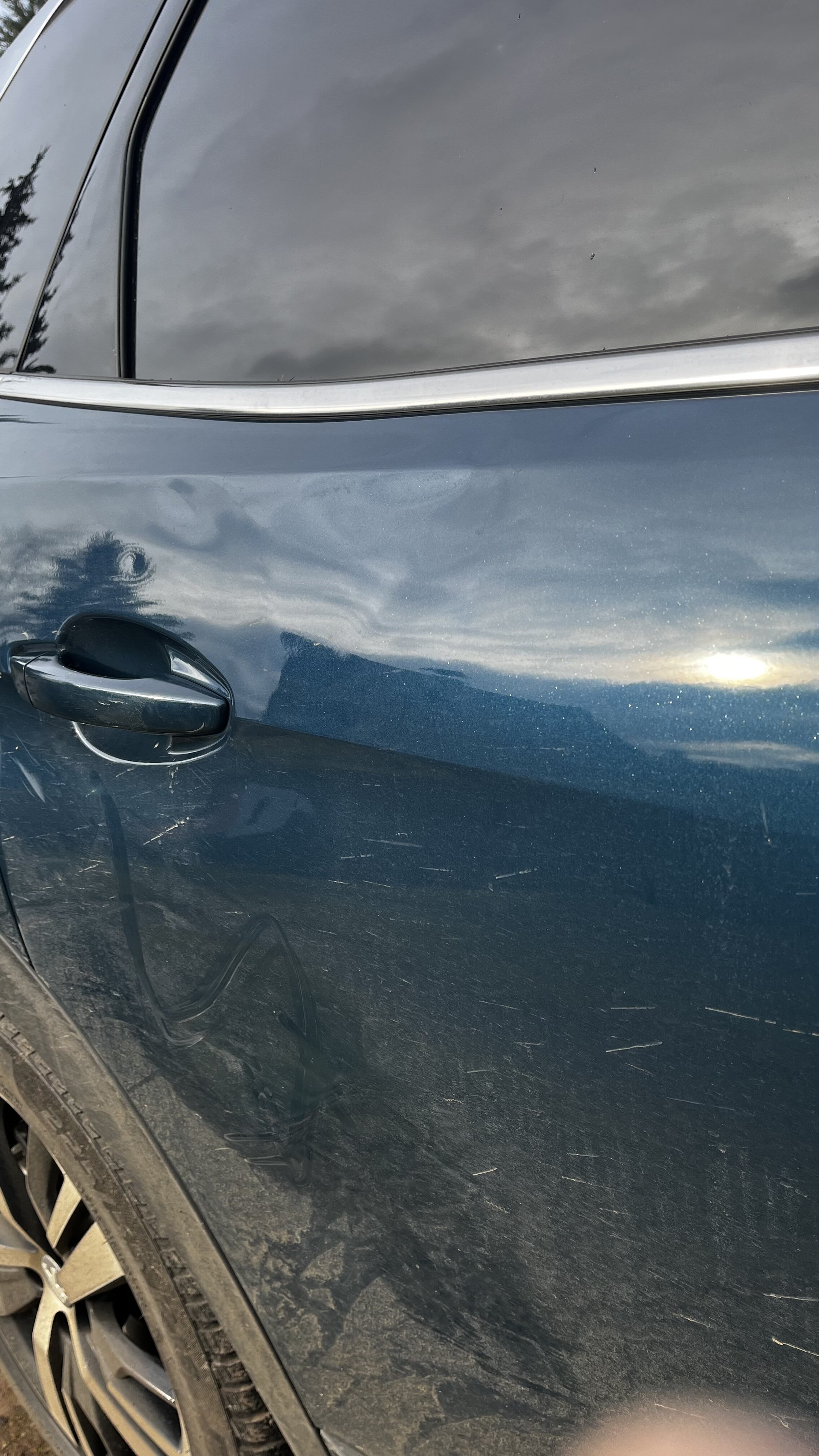

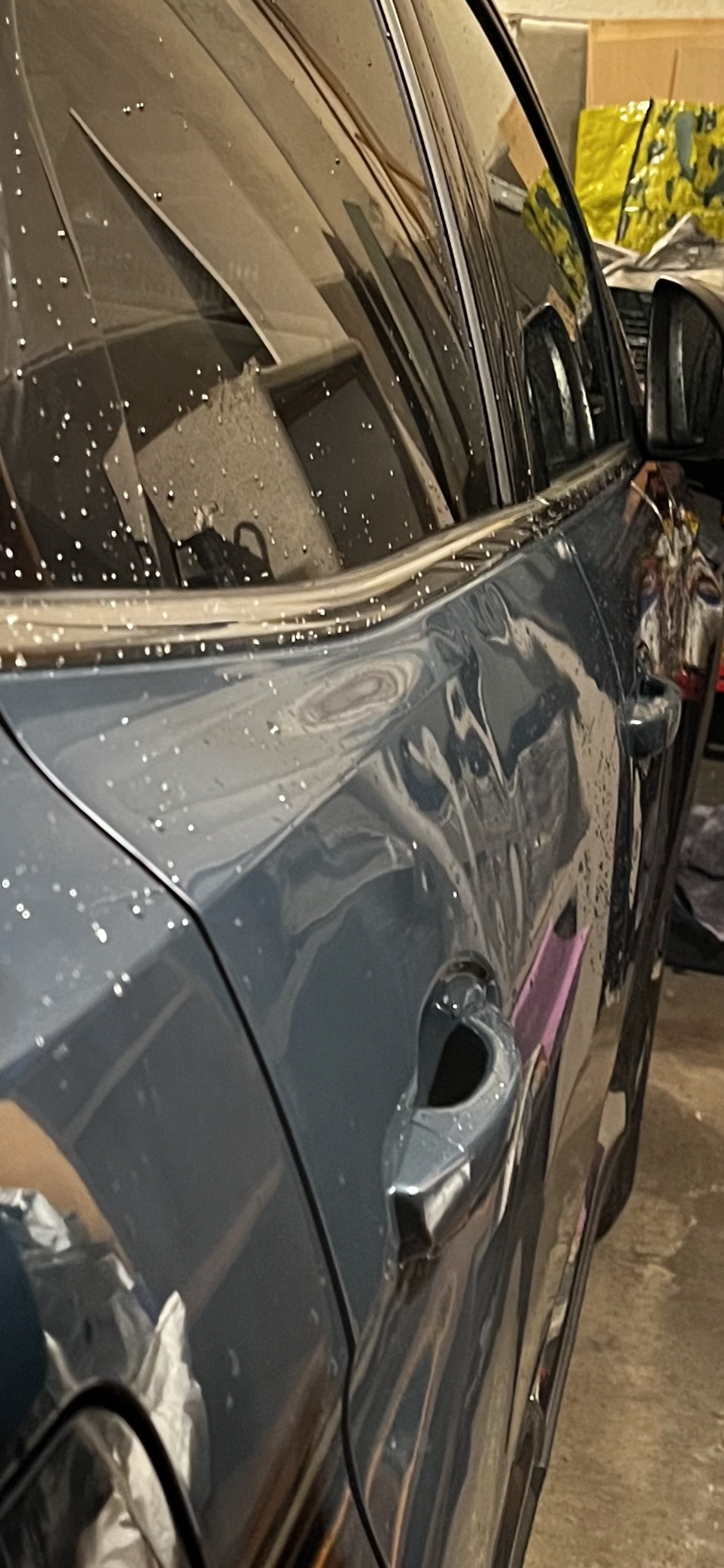

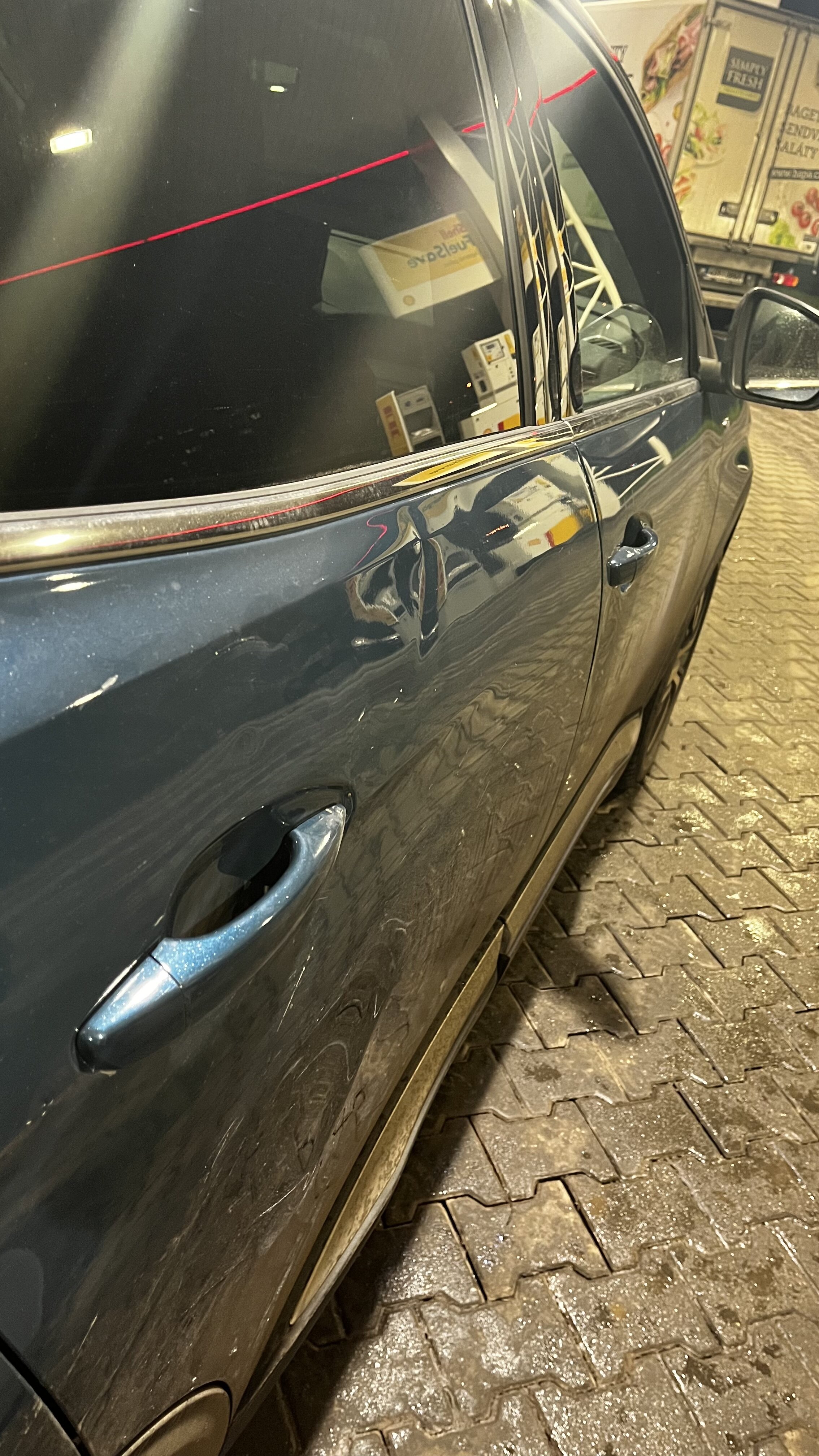

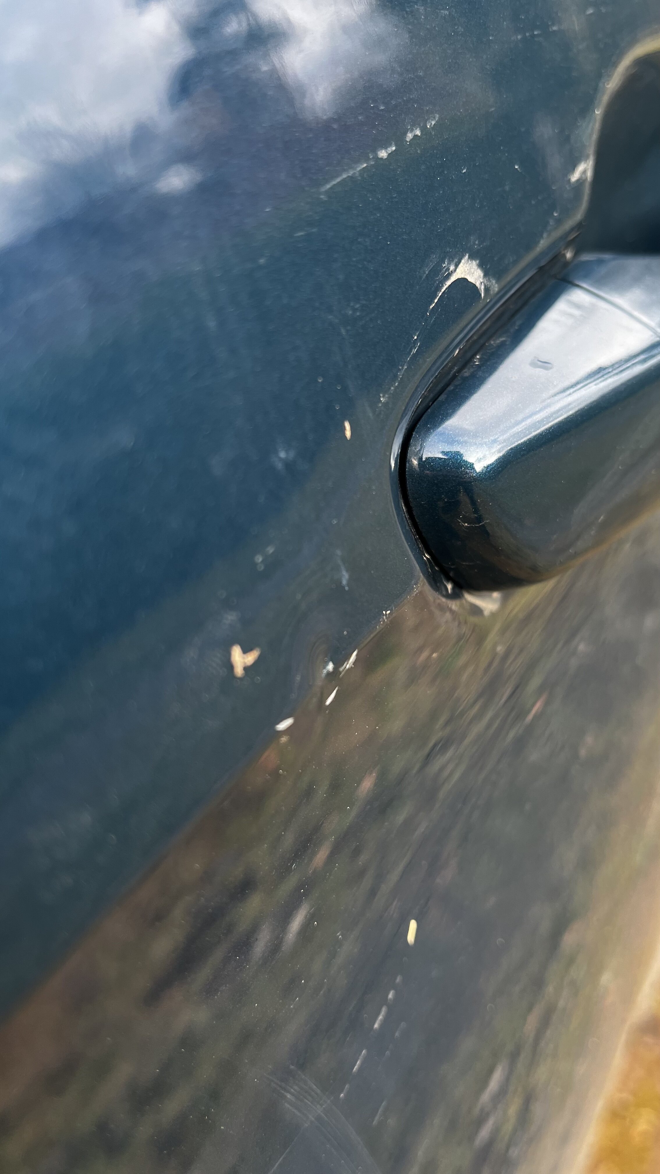

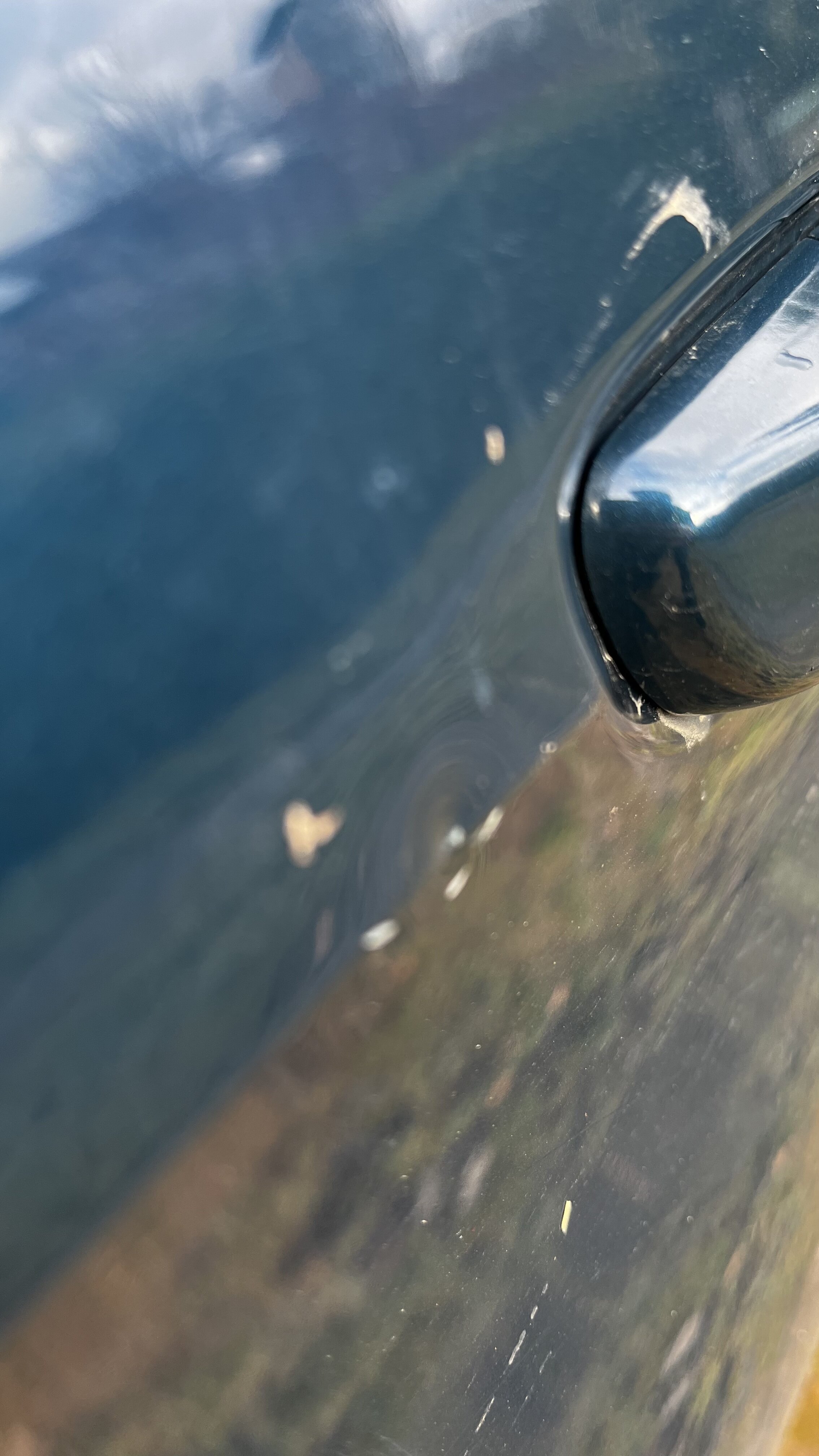

vigk66 Odesláno 1. leden 2023 Odesláno 1. leden 2023 (upraveno) Ahoj, před vánoci jsem měl bohužel střet s cyklistou (nic se mu naštěstí nestalo a já mám havarijko s nízkou spoluúčasti) Naboural mi do zadních dveří a poškodil bohužel i přední. Zadní mají několik malých vmáčklých jamek a i poškozený lak v nich bohužel a jednu větší promáčklinu pod klikou. Přední dveře jsou promáčklé pod klikou hned za středovým sloupkem. Byl jsem s tím zatím jen orientačně v AV Car na Veleslavíne a bylo mi řečeno, že je to na výměnu obojích dveří, plus výplně, lak a rozstřiky do stran, cca 100tis. Auto je rok a půl staré, 3008 II GT, takže bych to asi nechal vyměnit (spoluúčast mám fixní pouze 5000,-, takže mi to zase tak nevadí) Ale rád bych znal nějaké alternativy a jestli by to neuměl nějaký šikovný klempíř/lakýrník opravit (udělal bych to odpočtem a neplatil bych ani těch 5tis pak, ale jde mi spíš o princip, přijde mi divný to celé měnit. Ta poškození se mi nezdají velká. Zajímal by mě váš názor a také, jestli neznáte nějakého šikovného autoklemíře v okolí Prahy 6, nebo 5. Díky Michal Upraveno 3. leden 2023 uživatelem vigk66 Citovat

vigk66 Odesláno 1. leden 2023 Autor Odesláno 1. leden 2023 Fotky jsem doplnil a ano myslel jsem rozpocet. Citovat
Vena garážmistr Odesláno 1. leden 2023 Odesláno 1. leden 2023 No u takhle nového auta bych to vůbec neřešil a nechal to udělat v autorizáku na pojistku. Bude k tomu kompletní dokumentace a až budeš auto prodávat tak ano bude mít v CEBII záznam o škodní události ale bude tam opraveno v autorizáku jasně vím že autorizák není záruka 100% odvedené práce ale pořád pro potencionálního kupce to má větší váhu než když se na auto podívá odborným okem a řekne ty dveře jsou lakovaný a pod lakem je socháno z tmelu v síle 4 mm. V CEBII bude záznam tak jako tak i když to budeš dělat rozpočtem. Aby to nemělo záznam tak bys to musel udělat všechno za svoje a zase je to o tom co píšu výše. jirka307 a BubakGS ohodnotil 2 Citovat
ozzy56 Odesláno 1. leden 2023 Odesláno 1. leden 2023 (upraveno) když se ptáš na takovou věc a nedáš fotky je tuze divné, nemyslíš ? autoriz. servis to rovnat nebude, pro něho je finančně lepší výměna dílů, proto těch 100 tisíc korun, o záruku na karoserii nepřijdeš, pokud to bude dělat autorizák..., rozpočtem na tom vyděláš, samozřejmě to půjde vyklepat (vytáhnout)--i když to nevidíme, co nepůjde se vyrovná tmelem, ale o záruku na kastli příjdeš edit: tak fotky už jsou Upraveno 1. leden 2023 uživatelem ozzy56 Citovat
Vena garážmistr Odesláno 1. leden 2023 Odesláno 1. leden 2023 No tak nejsem karosář ani lakýrník asi by to dokázal udělat někdo kdo umí rovnat po kroupách ale nemá to smysl protože je to drahá technologie která se vyplatí u poškození kde není nutné po opravě lakovat tady bude nutný zásah lakýrníka a když už lakovat tak lepší nechat lakovat celé díly než nějaký rozstřik a pak řešit přechody v laku atd. Za mě autorizák na pojistku a neřeš. Citovat
VojtouNerCZ Odesláno 1. leden 2023 Odesláno 1. leden 2023 (upraveno) U takhle novýho auta bych vyměnil. Za 5k je to furt dobrý, hlavně sebešikovnější klempíř, časem by se to mohlo projevit (třeba koroze), rozdíly v laku... Takto nám v práci jednou dělali citroen jumper a po pár letech byl celej bok flekatej, jak původní lak vyšisoval a novej byl furt OK. Upraveno 1. leden 2023 uživatelem VojtouNerCZ Citovat

vigk66 Odesláno 1. leden 2023 Autor Odesláno 1. leden 2023 Diky moc, rikal jsem si, ze to dam do autorizaku a necham vymenit, jen jsem si chtel overit, jestli by se nevyplatly jiny moznosti. S tou tarukou mi to navic nedoslo, takze ted je to jasny. Diky moc vsem! Citovat

MilanF1 Odesláno 1. leden 2023 Odesláno 1. leden 2023 Servis říká výměna... Ale jde o to, co pojišťovna. Nesčetněkrát se nám stalo, že pojišťovna řekla opravit a ne měnit. Takže je možné, že autorizak bude také opravovat. Osobně co vidím, opravit to půjde. Lak PP dveře (rozstřik v dílu), PZ dveře a rozstřik do PZ boku. A musí to dělat někdo kdo tomu rozumí, kdo to umí rozebrat, aby neulamal nějaké palicky (pak to může vrzat atd). A pak kvalitní oprava... ne vzdy se vyplatí šetřit za každou cenu. U tak mladého auto byvh zaplatil 5 000 Kč a bez jakýchkoliv starosti to dal autorizaku ať vymění dveře (Nebo oprava, když by na tom trvala pojišťovna) a rozstřik do PP blatniku a PZ boku. Dva nové díly a rozstřiky... pokud díly jsou skladem, servis má volnější kapacity, v pondělí dovezes, v pátek auto dostaneš. To vše za spoluúčast a všichni jsou spokojeni. PS: já dělám je skodovackem autorizaku, já ti to neopravim. ozzy56 a Medvěd ohodnotil 2 Citovat
