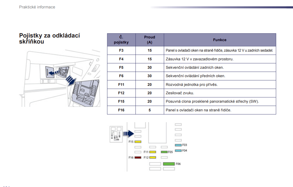

Ladislav Fontoš Odesláno 23. leden 2023 Sdílet Odesláno 23. leden 2023 Ahoj, všem. Mám prosbičku máte někdo foto pojistkové skříně na pravo v kastliku s přesnou sestavou pojistek? 2.0 hdi 120kw díky moc. Citovat Odkaz ke komentáři Sdílet na ostatní stránky More sharing options...
ChouLu Odesláno 23. leden 2023 Sdílet Odesláno 23. leden 2023 https://public.servicebox.peugeot.com/APddb/ Péťa a pavelu96 ohodnotil 2 Citovat Odkaz ke komentáři Sdílet na ostatní stránky More sharing options...
Ladislav Fontoš Odesláno 23. leden 2023 Sdílet Odesláno 23. leden 2023 Díky za odkaz,ale stránka nefunguje. Citovat Odkaz ke komentáři Sdílet na ostatní stránky More sharing options...
pavelu96 Odesláno 23. leden 2023 Sdílet Odesláno 23. leden 2023 (upraveno) Ale funguje... Upraveno 23. leden 2023 uživatelem pavelu96 merlin99 a Péťa ohodnotil 2 Citovat Odkaz ke komentáři Sdílet na ostatní stránky More sharing options...
