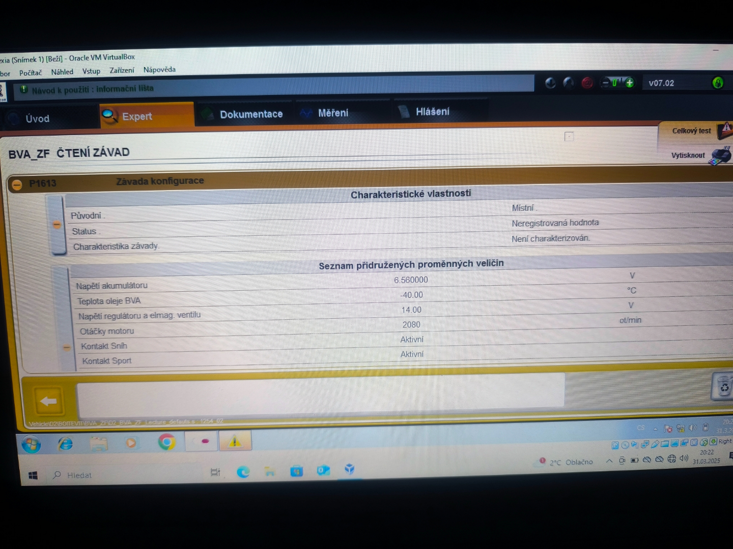

Ahojte. Mám problém s automatom ZF 4hp20. Prevodovka sa menila a od výmeny nejde auto naštartovať a miesto P,R,N,D mi na palubné svieti len pomlčka a výstražný trojuholník s P,R,N,D. Keď zatlačíme pedál, dá sa mi radiť ale neukazuje voľbu. Na diagnostike to bolo a píše kód chyby
P1828 signál blokováni startovani (start lock)
trvala zavada
zkrat na plus pol
Keď sme skúšali chybu vymazať, tak pri mazaní sa objavilo na budíkoch “P” ale potom zase zmizlo, keď sa načítali opätovne zavady. Všetko je na aute funkčne BSI,BSM,RJ AUTOMATU. Immo je spárované a aj tak nechce štartovať. Čím to môže byt? Máte nejaké rady čoho sa chytiť? Už som v koncoch 😔

Všetky konektory skontrolované a zapojené. Snímač je zapojený a LIVE dáta vyčítané. Chyby premazane. Len P1828 nejde zmazať. Je to trvala chyba. Tie multifunkčné spínače mám dva. Jeden píše chybu:
P0706
Viceučelový spínač
koherence
a ten druhy
P1828
start lock
Skusal som štartér napriamo a ten točí, akurát nie vecnom prevodovky, takze nevystrčil pastorek. Demontujem ho a skúsim vonku s auta. Neviem čo sa mohlo stať, keď LIVE dáta mi ukazujú pri radení pekne P R N D ale na displeji mám “-“ pomlčku. Štve ma to, lebo auto jazdilo super kým sa nerozsypala prevodovka.

Počítač aj hydroblok sú povodne, ale ani na novom hydroblok to nejde.
Teraz čítam LIVE dáta a v PROMĚNNE mi neukáže “Stlačení pedálu”, je tam stále 0% akokoľvek silno ho zošlapnem.
Tak, rozhodol som sa premerať kabeláž a od BSM jednotky mi nejde budenie štartéra. Štartér ma stálych 12V, ale budenie pri štartovaní kľúčom je 0V.
