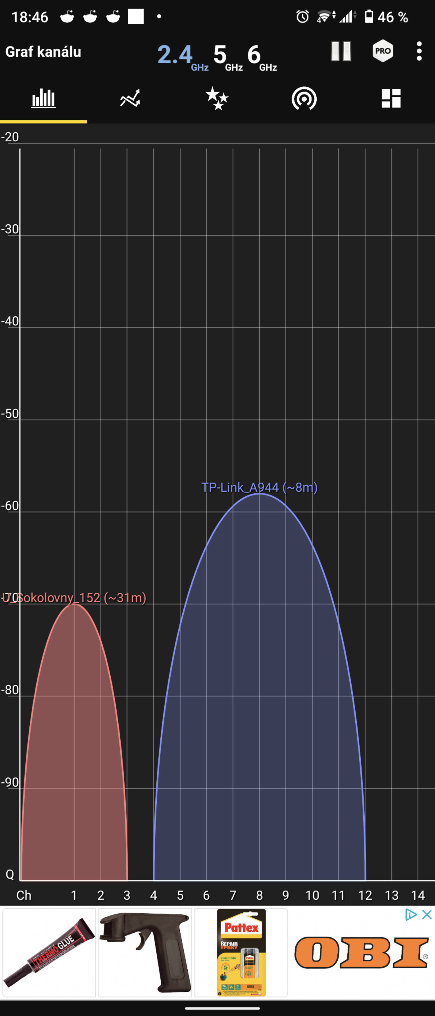

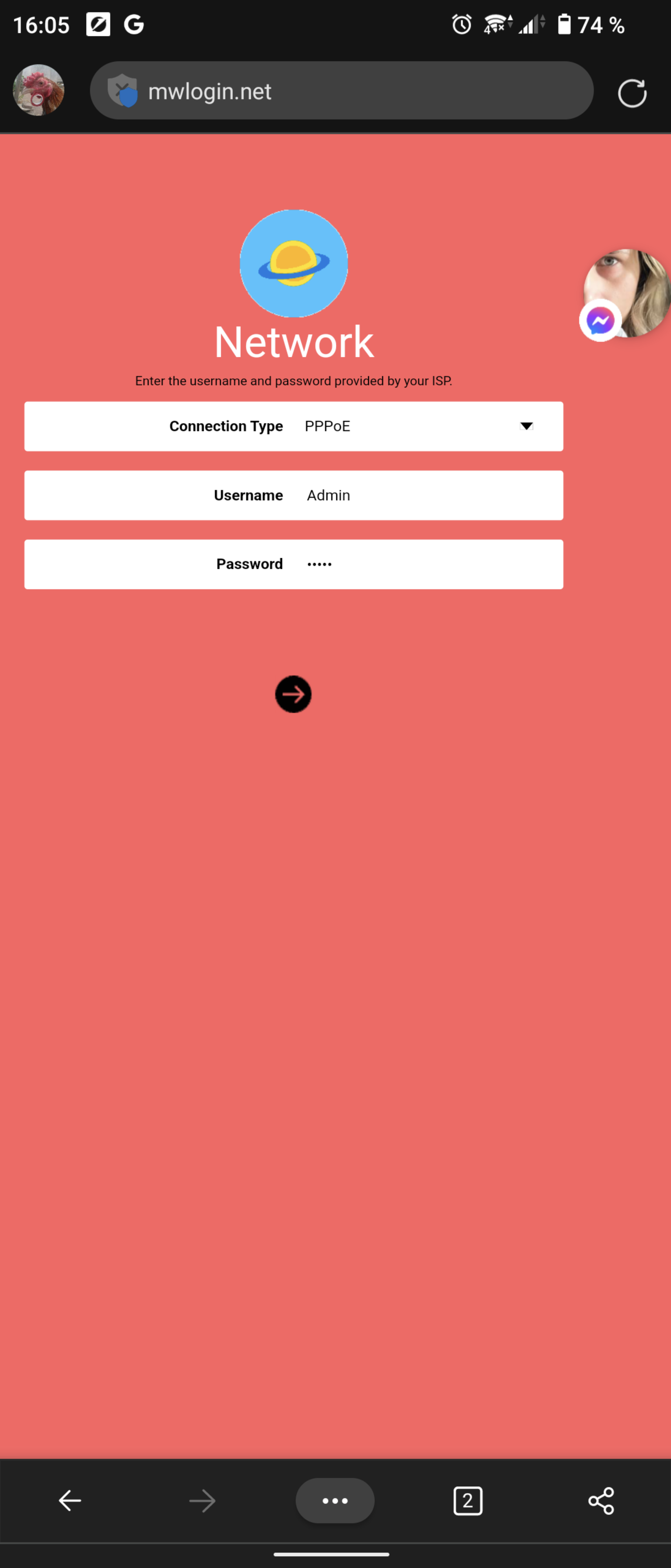

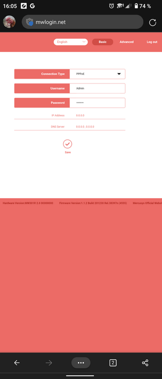

VojtouNerCZ Odesláno 12. říjen 2022 Sdílet Odesláno 12. říjen 2022 (upraveno) Čau, našel by se tu někdo znalý? Potřebuji dostat internet do sklepa kvůli 3D tiskárně. Natáhl jsem tedy dolů kabel, koupil nějaký obyč WIFI router (Mercusys MW301R). Začátek jsem zapojil do ého dosavadního Archer C6, ve sklepě připojil ten Mercusys a internet nejde Při nastavení to po mně chce věci, o kterých nemám ani šajna, co znamenají. Předem říkám, že kabel do sklepa je funkční, otestováno jak testerem, tak oním Archer C6, ten se tam normálně připojí. U toho malýho zmetka ale netuším, jak nastavit, případně jestli mi to nějak neblokuje ten Archer... Při nastavení po mně chce tohle. Upraveno 12. říjen 2022 uživatelem VojtouNerCZ Citovat Odkaz ke komentáři Sdílet na ostatní stránky More sharing options...
sitler Odesláno 12. říjen 2022 Sdílet Odesláno 12. říjen 2022 Jestli si to pripojil na svuj router, tak to urcite nebude PPPoE, ale jina volba. Neco jako Dynamic IP tam je? Citovat Odkaz ke komentáři Sdílet na ostatní stránky More sharing options...
VojtouNerCZ Odesláno 12. říjen 2022 Autor Sdílet Odesláno 12. říjen 2022 Jo, dynamic IP tam je Tomuhle právě nerozumím. Mám zkusit to? Citovat Odkaz ke komentáři Sdílet na ostatní stránky More sharing options...
Radek Hurvajz Odesláno 12. říjen 2022 Sdílet Odesláno 12. říjen 2022 (upraveno) Píchni ten kabel do LAN ( jedna z těch dvou) nemusíš nic nastavovat půjde jak ze zbývající zdiřky LAN tak z wi-fi, tu si samozřejmě nastavíš pokud ji potřebuješ. IP bude přidělovat ten Archer C6 Upraveno 12. říjen 2022 uživatelem Radek Hurvajz Péťa ohodnotil 1 Citovat Odkaz ke komentáři Sdílet na ostatní stránky More sharing options...
MotoMoto Odesláno 12. říjen 2022 Sdílet Odesláno 12. říjen 2022 (upraveno) Používat dva routery je trochu nešťastné. Jak píše Radek dej to na místo do WAN do zdířky LAN. Ale pokud to potřebuješ jako AP, tedy pro vztvoření Wi-fi, tak to vůbec nemusí fungovat, pokud to nemá funkci Wifi AP. Upraveno 12. říjen 2022 uživatelem MotoMoto Citovat Odkaz ke komentáři Sdílet na ostatní stránky More sharing options...
sitler Odesláno 12. říjen 2022 Sdílet Odesláno 12. říjen 2022 Mel by jet i v AP rezimu, postup viz https://www.mercusys.com/cz/faq-123 - ale v anglictine. Me to prislo pres Dyanmic IP a WAN port pro zacatek snazsi... ikdyz ne idealni. Citovat Odkaz ke komentáři Sdílet na ostatní stránky More sharing options...
VojtouNerCZ Odesláno 12. říjen 2022 Autor Sdílet Odesláno 12. říjen 2022 (upraveno) Jo, tak dynamic IP pomohlo proč to není ideální? Jako net jako takový nutně ve sklepě nepotřebuji ale proč toho nevyužít... Archer co mám nahoře tu právě nechytnu. Defacto k tomu budou připojené tiskárny s webkama, abych je mohl šmírovat. Internet tam využiji apiana mobil, když si pouštím hudbu, ať neplácám data Upraveno 12. říjen 2022 uživatelem VojtouNerCZ Citovat Odkaz ke komentáři Sdílet na ostatní stránky More sharing options...

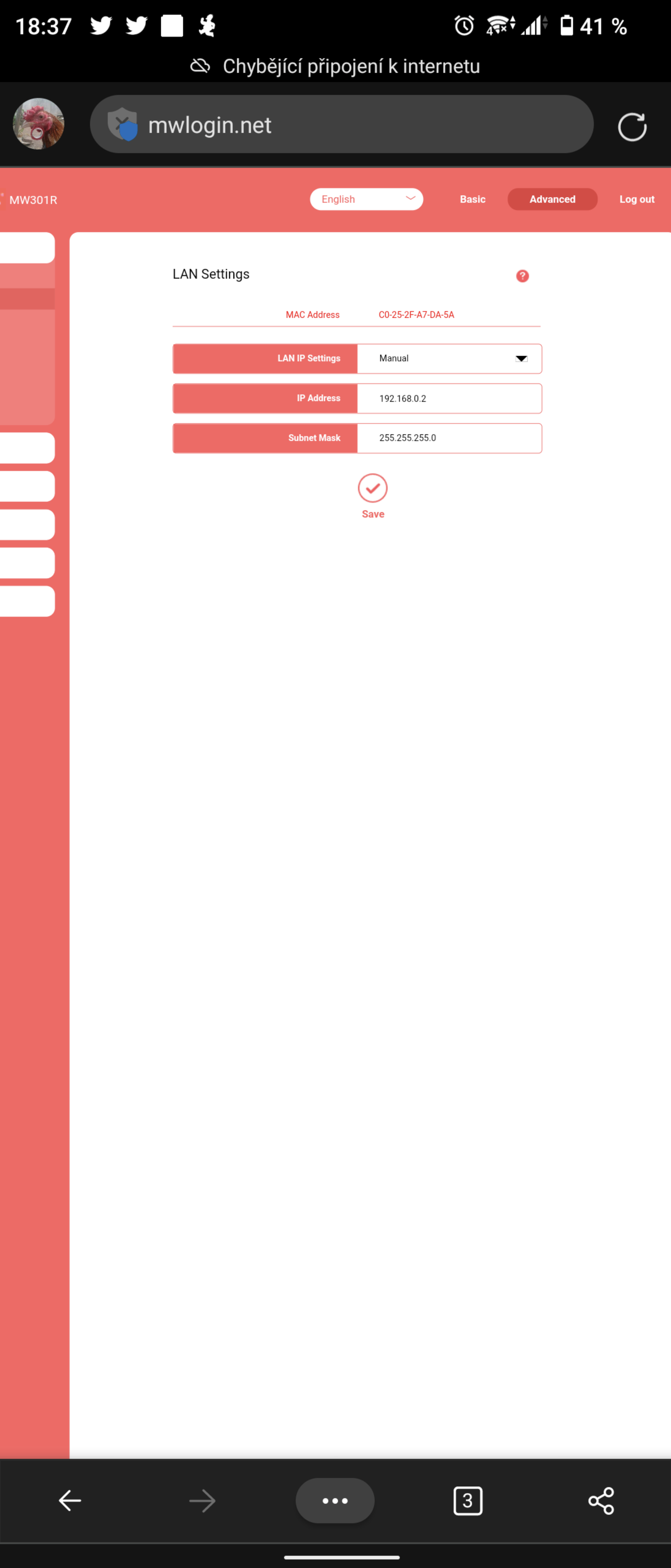

sitler Odesláno 12. říjen 2022 Sdílet Odesláno 12. říjen 2022 Neni to idealni z hlediska site, protoze to vytvari defakto subsit. Tzn. je pak problem dostavat se ze zarizeni pod timhle routerem na zarizeni pod tim archerem primo a opacne. Tzn. sdileni, tisk apod. pak nefunguje bez dalsiho nastavovani. Citovat Odkaz ke komentáři Sdílet na ostatní stránky More sharing options...
VojtouNerCZ Odesláno 12. říjen 2022 Autor Sdílet Odesláno 12. říjen 2022 Ok, nastavím jako AP Citovat Odkaz ke komentáři Sdílet na ostatní stránky More sharing options...
MotoMoto Odesláno 12. říjen 2022 Sdílet Odesláno 12. říjen 2022 Problém je také když AP nemá funkci Fast Roaming a jsou to de fakto dvě samostatné wifi. Pokud to zařízení kamera a podobně je stacionární tak to nevadí, pokud tam ale budeš chodit s nějakým přenosným zařízením (mobil) tak se bude držet původní sítě a přehlásí se až nebude mít signál a obráceně při odchodu to samé. A také aby se ti netloukly Wifi na stejném kanálu. Citovat Odkaz ke komentáři Sdílet na ostatní stránky More sharing options...
VojtouNerCZ Odesláno 14. říjen 2022 Autor Sdílet Odesláno 14. říjen 2022 (upraveno) Tak asi něco dělám špatně, nebo něco nechápu. Začal jsem podle návodu, připojil jsem k mercusysu kabel do LAN dírky, v nastavení LAN zvolil manuál, nastavil IP 192.168.0.2 (archer má 192.168.0.1, xx0.2 je nahoře volná). Uložil. Nastavil host netvork, vypnul DHCP a internet ve sklepě nemám Ha, najednou se to chytlo. Teď už jen abych se v bytě připojil na tiskárnu xD Upraveno 14. říjen 2022 uživatelem VojtouNerCZ Citovat Odkaz ke komentáři Sdílet na ostatní stránky More sharing options...
VojtouNerCZ Odesláno 14. říjen 2022 Autor Sdílet Odesláno 14. říjen 2022 Tak fungujeme Péťa a Radek Hurvajz ohodnotil 2 Citovat Odkaz ke komentáři Sdílet na ostatní stránky More sharing options...
VojtouNerCZ Odesláno 17. říjen 2022 Autor Sdílet Odesláno 17. říjen 2022 (upraveno) Nenapadlo by někoho řešení? Poslední 2 dny mám problém s wifi v bytě (přes archer). Wifi jede, žádné zařízení se nepřipojí, viz video. Restart ani kompletní reset a znovu nastavení nepomůže, max na třeba 15 minut a pak zas tohle heslo je na 100% ok, po práci jsem router nastavil a všechny zařízení šly. Teď jsme přišli z procházky a zase. 20221017_180706.mp4 Upraveno 17. říjen 2022 uživatelem VojtouNerCZ Citovat Odkaz ke komentáři Sdílet na ostatní stránky More sharing options...
sitler Odesláno 17. říjen 2022 Sdílet Odesláno 17. říjen 2022 na tom novem routeru mas stejnou wifi - stejny nazev? Neperou se ti mezi sebou? Citovat Odkaz ke komentáři Sdílet na ostatní stránky More sharing options...
VojtouNerCZ Odesláno 17. říjen 2022 Autor Sdílet Odesláno 17. říjen 2022 (upraveno) Podobný, jedno je jen 152, sklep 152_3d_tisk. Ale tu nahoře ani nevidím. + je teda nastavená jako AP. Ale odpojil jsem ji a nezměnilo se to. Zvláštní je, že tu wifi nahoře dost často na žádném zařízení ani nevidím. Upraveno 17. říjen 2022 uživatelem VojtouNerCZ Citovat Odkaz ke komentáři Sdílet na ostatní stránky More sharing options...
VojtouNerCZ Odesláno 17. říjen 2022 Autor Sdílet Odesláno 17. říjen 2022 (upraveno) Změnil jsem kanál na 1, předtím se moje kryla s tou 4-12, já měl 3-7. Uvidíme Upraveno 17. říjen 2022 uživatelem VojtouNerCZ Citovat Odkaz ke komentáři Sdílet na ostatní stránky More sharing options...
