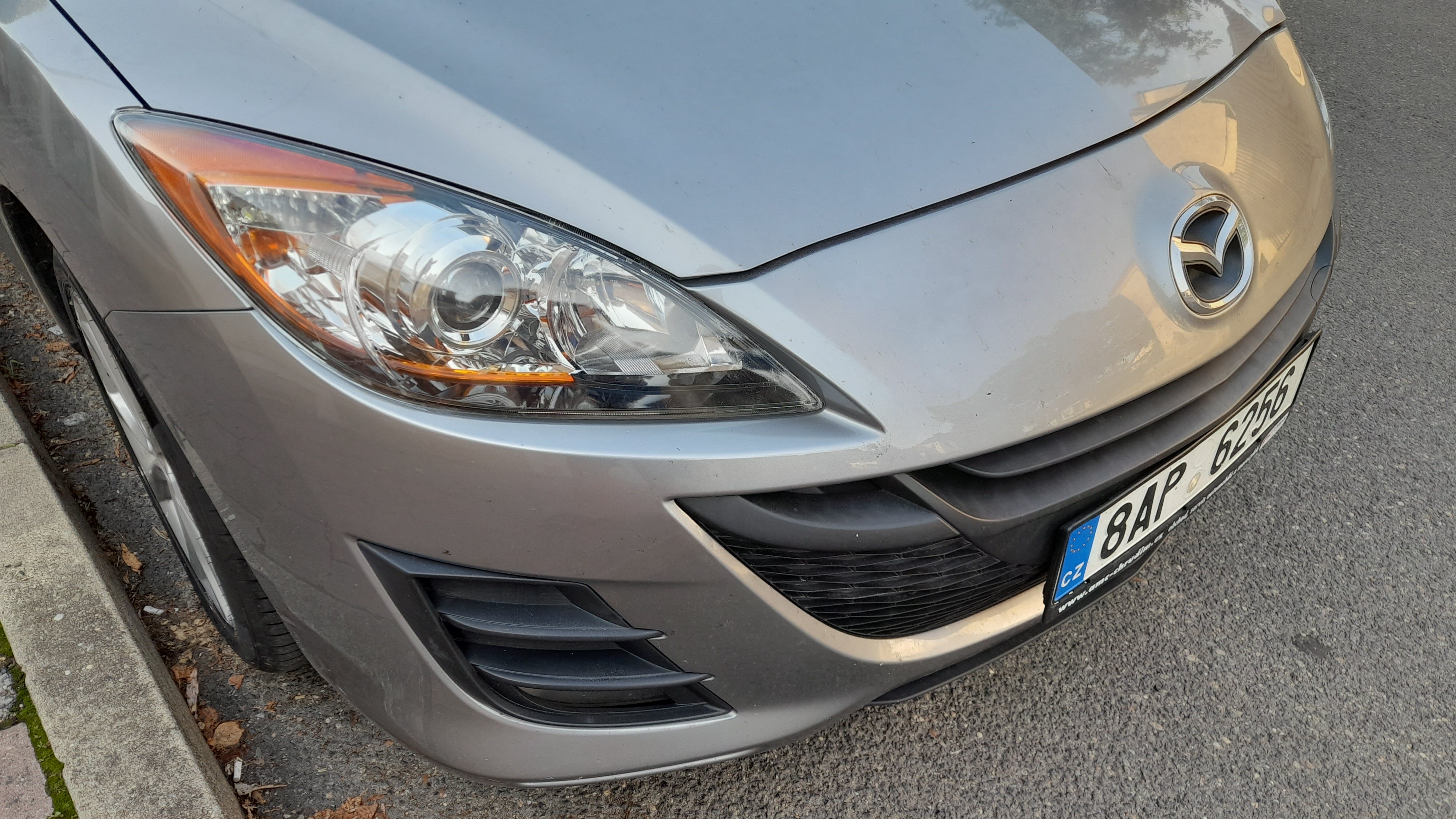

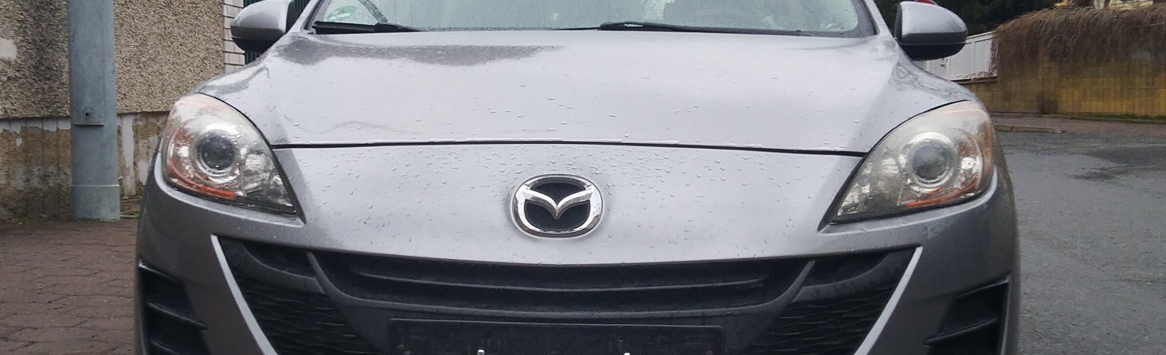

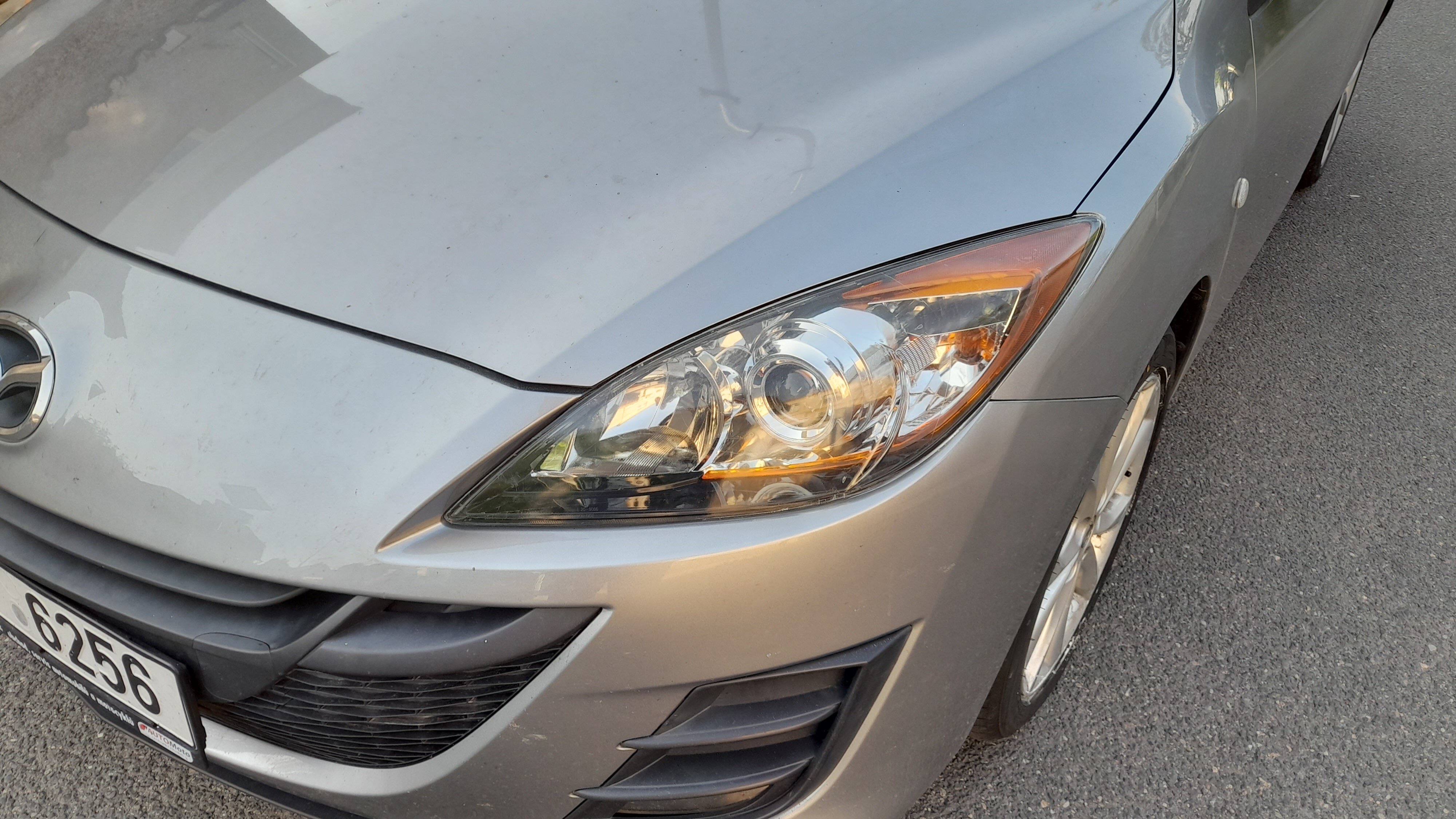

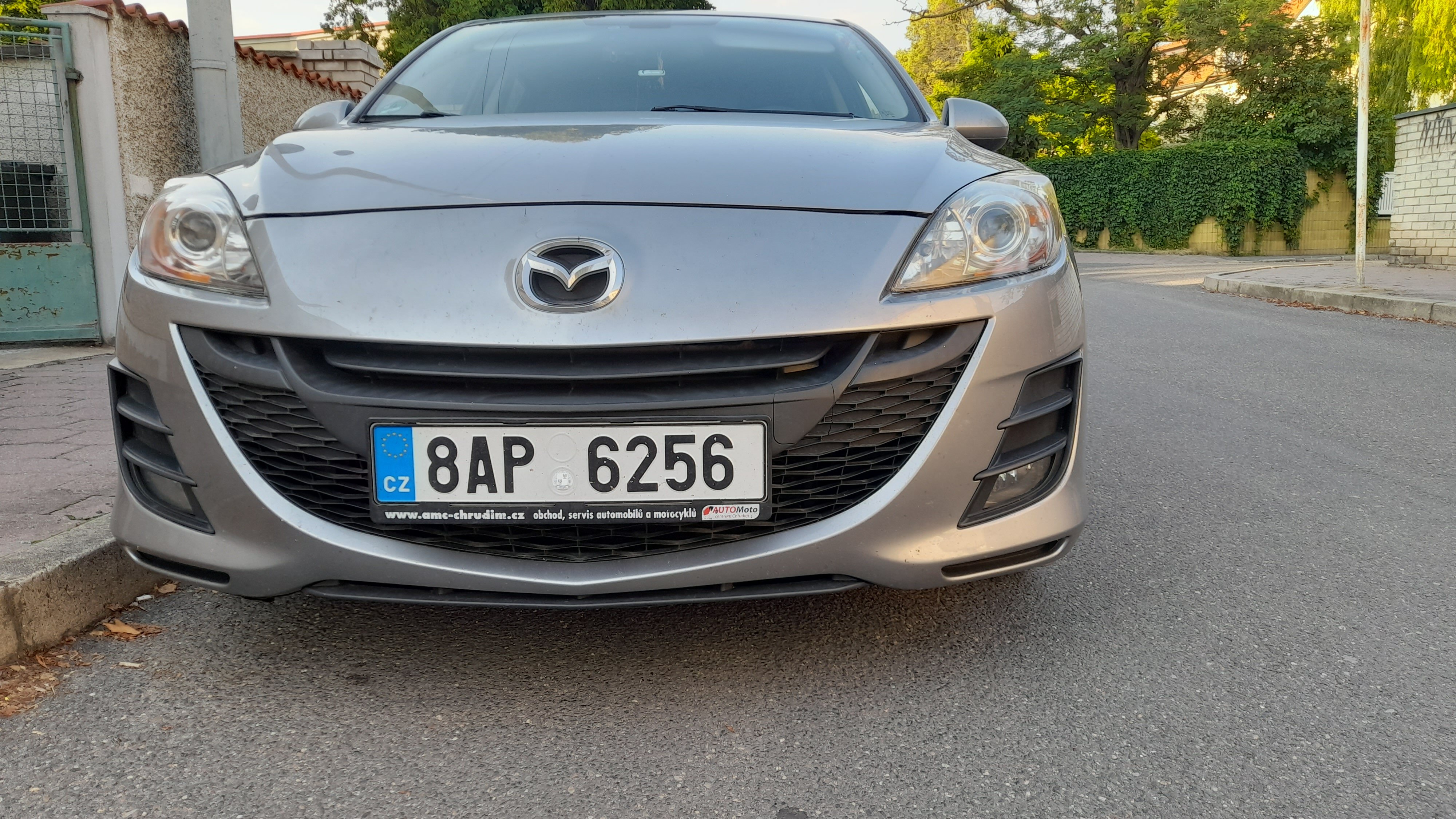

Guest Scratch Odesláno 13. červenec 2022 Odesláno 13. červenec 2022 Potvrzuju, Mazdice dostala lesteni svetel od @MilanF1 a folie od @Vena garážmistr a vypada to dobre, no ne? Citovat
Charlie 1 Odesláno 13. červenec 2022 Odesláno 13. červenec 2022 To mě zajímá předešlý majitel světla lestil a je to hrůza když je vylestim tak ta folie má jakou životnost ? A muže se to vůbec ba světla lepit? Kolik to u Veny stalo?kdyz jsem je vylestil tak to svítilo dobře teď po 2 měsících to he slabota.. Citovat
Vena garážmistr Odesláno 13. červenec 2022 Odesláno 13. červenec 2022 Jsou to první světla který jsme dělali " osobně " . Ale druhé o kterých vím že jsou dělané touto technologií. První měl dělané @Klemoň který je nechal dělat u firmy která se na to specializuje tuším že to má už víc než rok možná že i ke dvoum rokům. A pokud vím zatím si nestěžoval že by to nějak ztrácelo na účinnosti. Řekl bych že je to efektivnější řešení než vyleštěné světla lakovat bezbarvým lakem protože ne každý lak je k tomu vhodný a také jeho aplikace není úplně jednoduchá. My jsme použili " běžnou " ochrannou transparentní folii kvůli ceně. Světla se dají " přikrýt " i polyurethanovou folií ale tam je cena asi tak 6x vyšší než u " běžné " ochranné folie. Je to dělané v kooperaci s @MilanF1 protože nemám vybavení na leštění. Časová náročnost se odvíjí hlavně od toho jak moc jsou světla " olezlá " ale tuším že Milan tyhle dělal něco málo přes dvě hodiny a polepení je něco přes hodinu tam zase záleží jak je světlomet tvarově náročný. Foliování ( práce+materiál) na těchto konkrétních vyšly do tisícovky. Folii na těch světlech nikdo nepozná pokud ji vysloveně nebude hledat. A myslím si že pokud folie zdegraduje tak se normálně strhne a světla se přeleští snadněji než pokud by byli zalakované. Pokud světla přeleštíš a nebudeš ten lesk ničím konzervovat tak zmatní strašně rychle a hlavně do horšího stavu než byli před leštěním. Citovat
