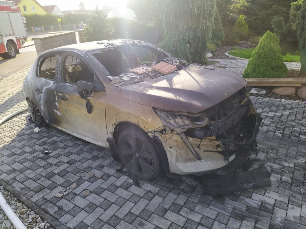

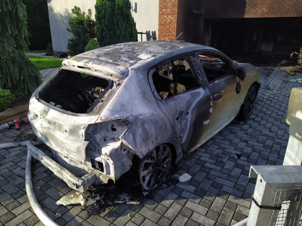

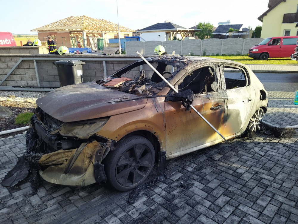

ChouLu Odesláno 27. červen 2022 Odesláno 27. červen 2022 Jednou to přijít muselo Ale než to tu začne někdo hejtit bo elektromobil, tak tady v tom případě to podle ohořelých částí vypadá na problém v AC/DC měniči, který je pod kufrem v zadní části. I rychlost uhašení odpovídá tomu, že baterka nehořela... Citovat
radim.1008 Odesláno 27. červen 2022 Odesláno 27. červen 2022 Auu, tak hlavně, že nechytil od toho i barák. Vykouřená garáž je ještě "dobrá". Ví někdo jestli tohle kryje nějaká pojistka? Havarijka, záruka výrobce...? Citovat
Vena garážmistr Odesláno 28. červen 2022 Odesláno 28. červen 2022 Lukáši dobře baterka nečapla nejspíš technická závada jedno jestli na elektroinstalaci baráku nebo auta průšvih to je tak jako tak otázkou je jestli to že nečapla baterka je dílo toho že to bylo vcelku brzo nahlášeno že se majiteli podařilo před příjezdem HZS odpojit barák od sítě a i ten verk od nabíječky a pak protože na KOPISu asi seděl někdo osvícený že poslal hned na začátek dost sil a prostředků že byla rychle hlášena lokalizace. Ale ukázalo to na tu stinnou stránku věci HZS není vybaven prostředky ke zvládání takových událostí určitě dva roky zpět se mluví o tom že je nutné pořídit technické prostředky na takovéto události vím že je nějaká představa že by zatím mělo stačit tímto vybavit centrální hasičské stanice každého kraje ale bohužel se ukazuje v jakém stavu jsou finance HZS protože ať se na mě nikdo nezlobí ale dva roky se to ví že se to musí pořídit a nic se neděje vlastně ano Jihočeské krajské vedení HZS už má naplánováno pořízení těchto prostředků a obávám se že podobně na tom jsou i ostatní krajská vedení že mají naplánováno pořídit. Jako nezlobte se na mě ale při tom rozmachu elektromobility a při tom že řadoví hasiči na to upozorňují x roků zpátky že to je problém aby se speciální kontejner vezl z Mladé Boleslavy do Jižních Čech mi přijde jako dost velké podceňování situace. Když shořel ten Baworák v čestlicích v servisu tak to už je rok možná déle zpátky a to se vezl ten kontejner z MB do Prahy to bych asi ještě dokázal pochopit ale táhnout to přes půl republiky to mi hlava nebere. Citovat

Dawe8 Odesláno 28. červen 2022 Odesláno 28. červen 2022 před 10 hodinami, ChouLu napsal: Jednou to přijít muselo Ale než to tu začne někdo hejtit bo elektromobil, tak tady v tom případě to podle ohořelých částí vypadá na problém v AC/DC měniči, který je pod kufrem v zadní části. I rychlost uhašení odpovídá tomu, že baterka nehořela... Palubní nabíječka je tady pod kapotou ne spíš ? Citovat
