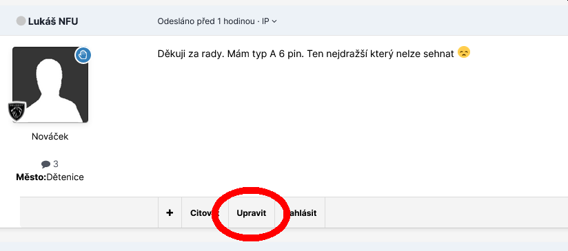

Lukáš NFU Odesláno 19. květen 2022 Autor Sdílet Odesláno 19. květen 2022 Informace bych doplnil, ale nějak mi to nejde Citovat Odkaz ke komentáři Sdílet na ostatní stránky More sharing options...
Péťa Odesláno 19. květen 2022 Sdílet Odesláno 19. květen 2022 Nejde Ti kliknout na "Upravit"? pavelu96 ohodnotil 1 Citovat Odkaz ke komentáři Sdílet na ostatní stránky More sharing options...
