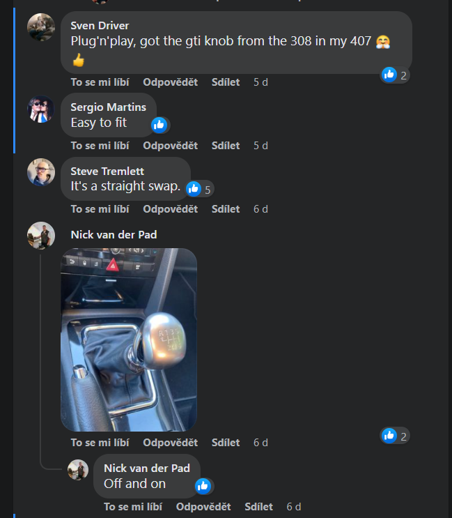

Tohle by mě taky zajímalo, na Facebooku ve skupině pro 407 Coupe někdo psal, že je to uchycení uplně stejné a tim pádem výměna jednoduchá.. Ale nezkoušel jsem

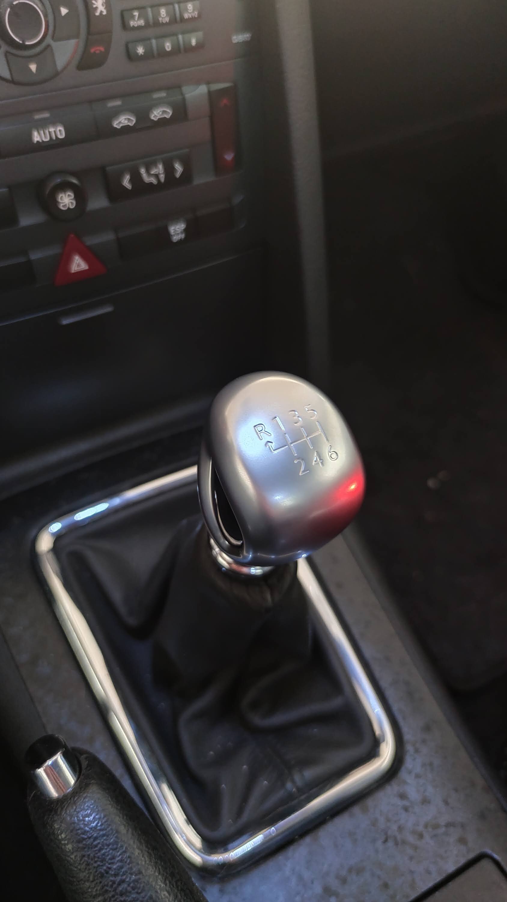

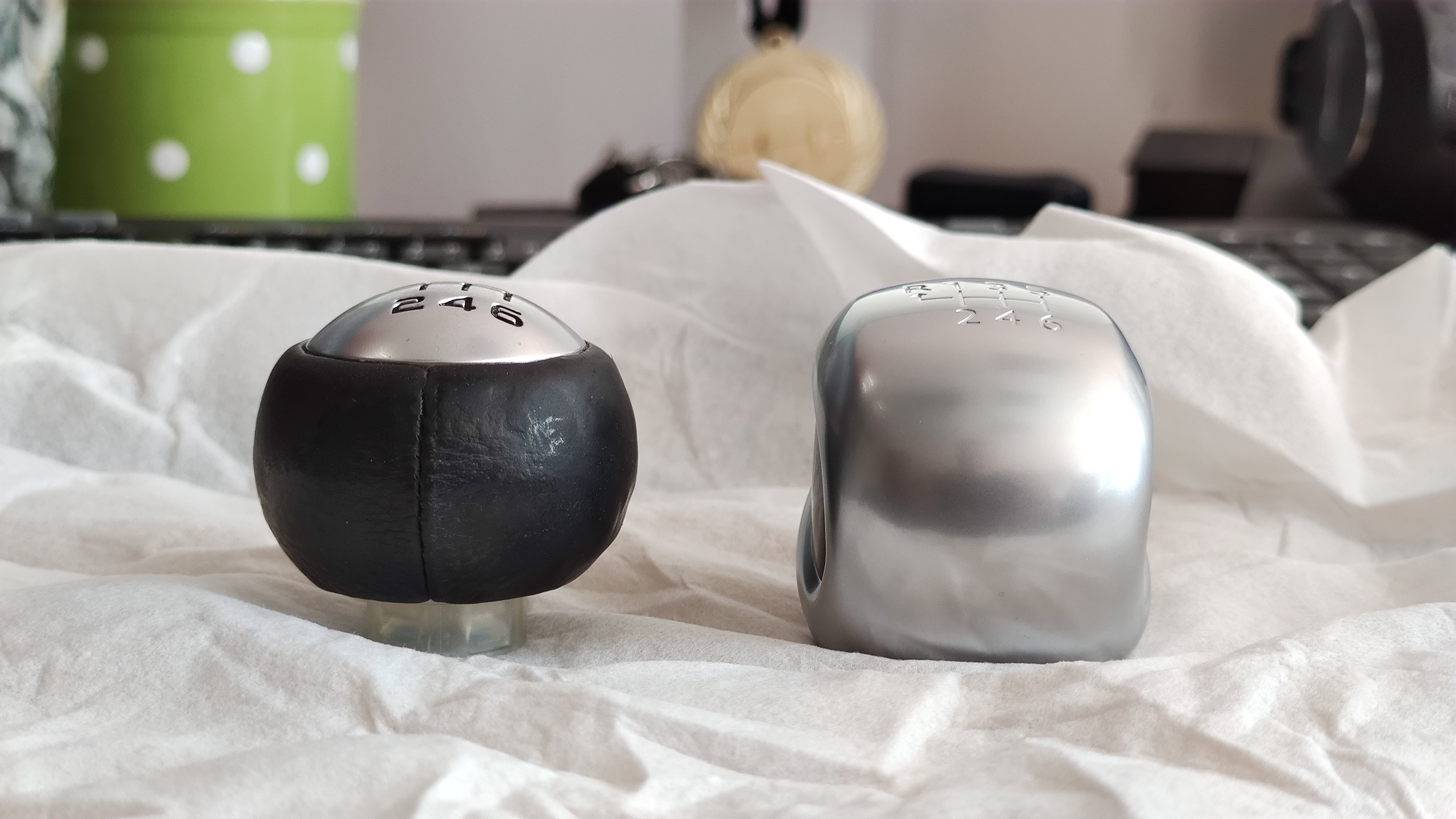

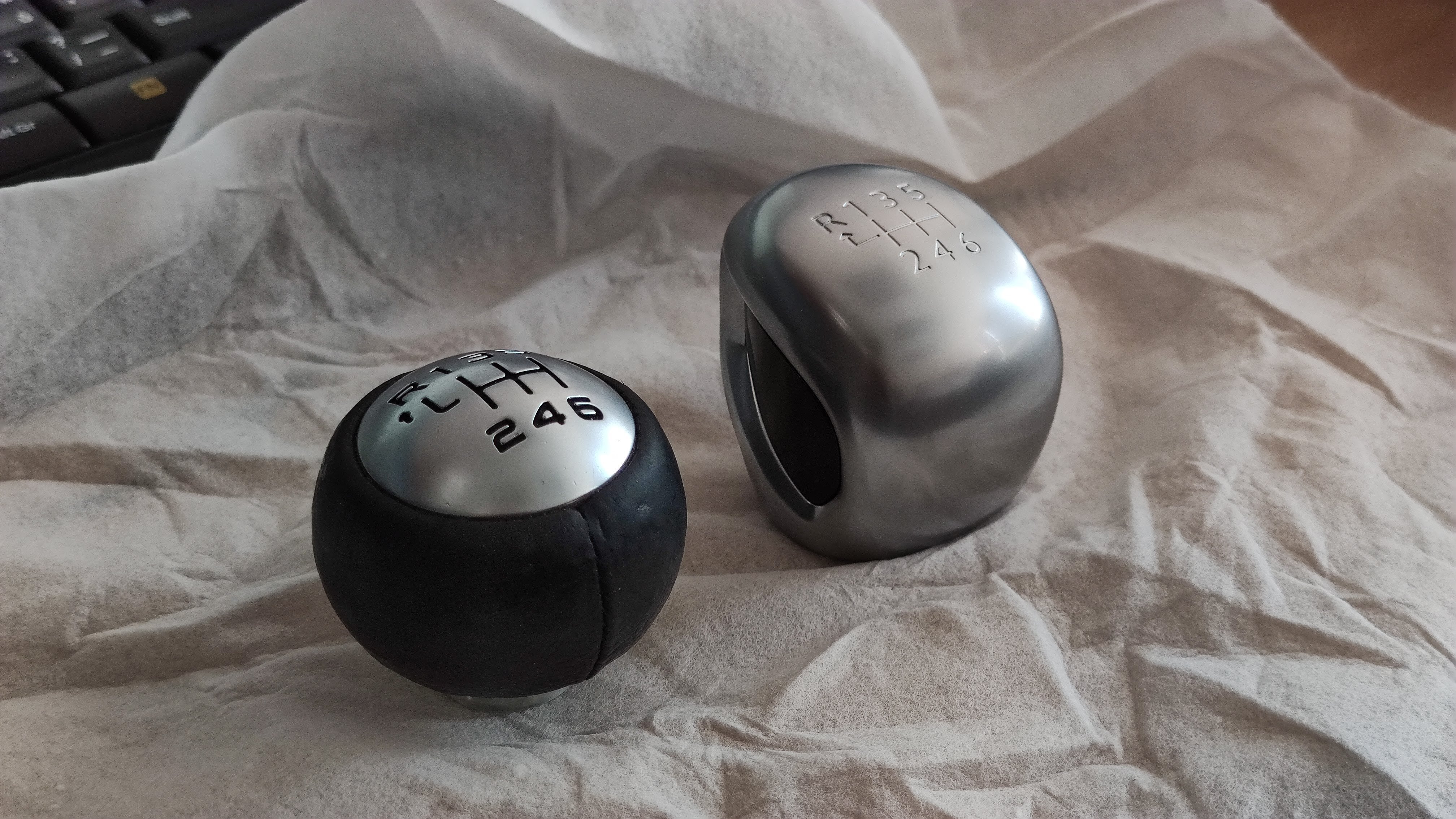

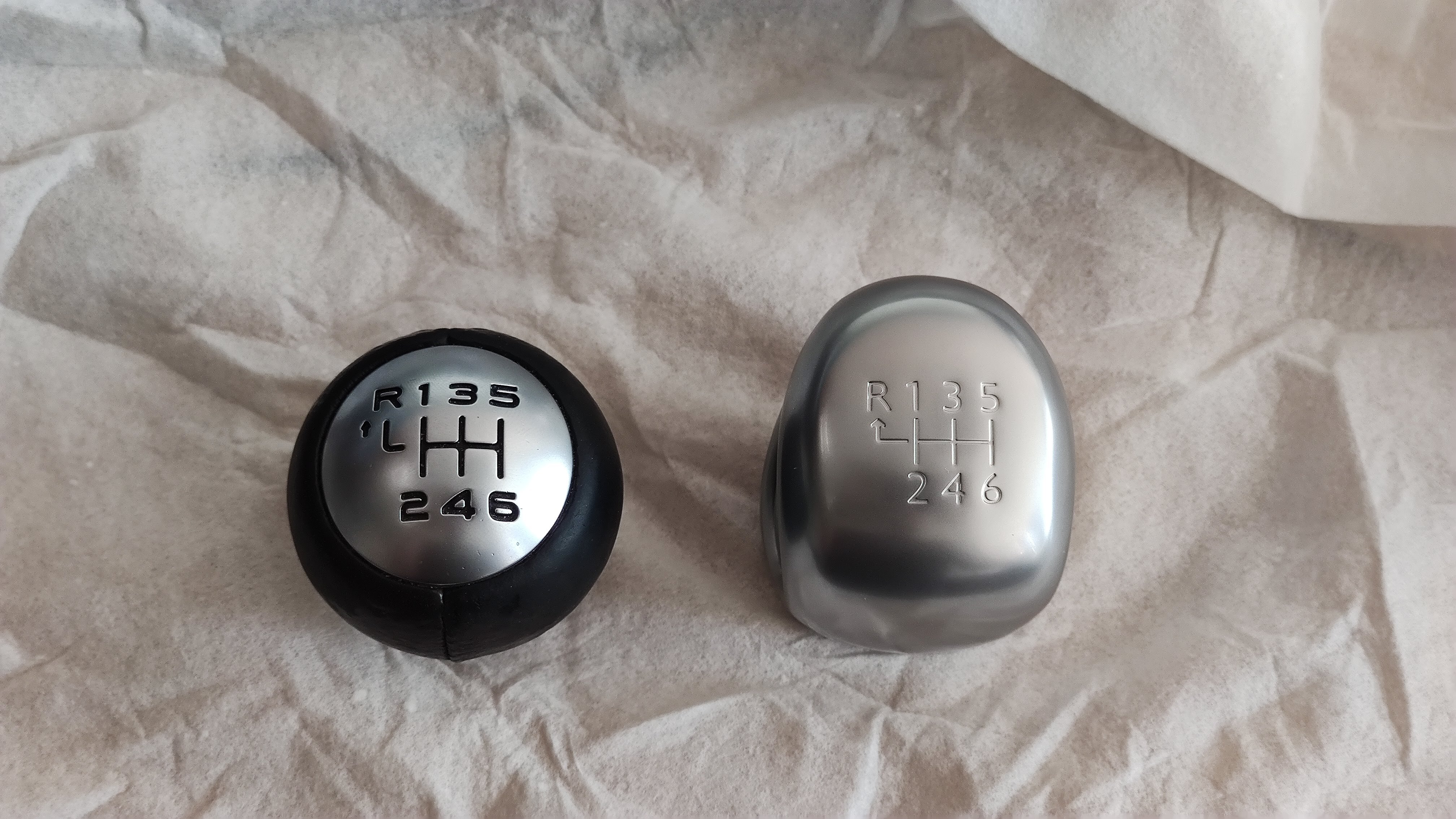

Tak nakonec jsem nečekal na výsledek a hlavici objednal :D Nasazeno, vyzkoušeno, zamilováno! Výrazně lepší jak původní "koule".. Dneska jsem to nechal i na sluníčku, teď jsem do toho sedl a řadička není o nic víc rozpálená než původní, ono je to vážně fuk..
Jinak je tam jeden malinkatej zádrhel - a to právě ve zpátečce. Nejdřív jsem jí nasadil, trochu zatlačil a "cvakla". Vyzkoušel jsem, vše ok. Pak jsem jí tam ještě pro jistotu dotlačil víc -  sedlo si to odhadem tak o milimetr. A hle - kroužek už nešel zvednout natolik aby tam zpátečka šla :D Takže nedorážet na krev, stačí jen normálně nacvaknout :D
